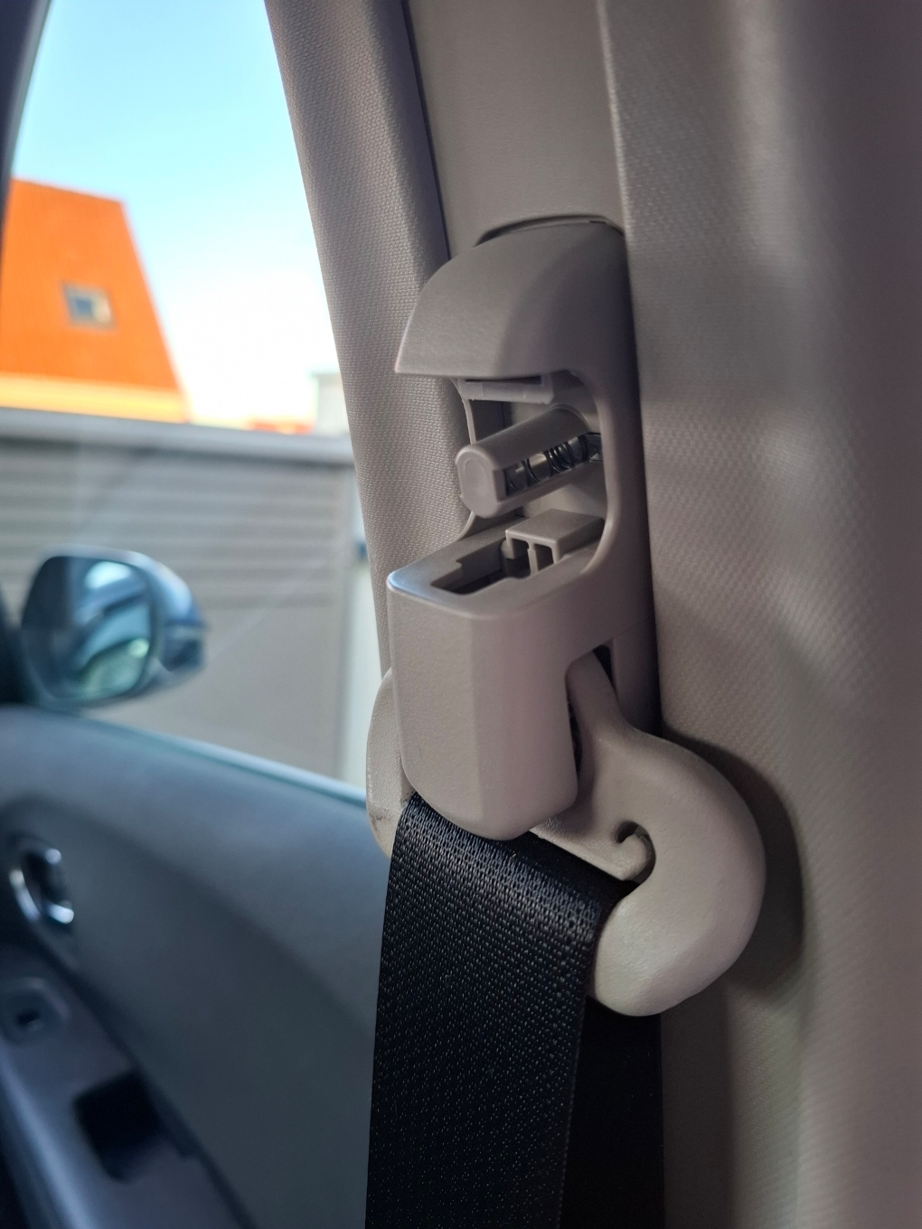

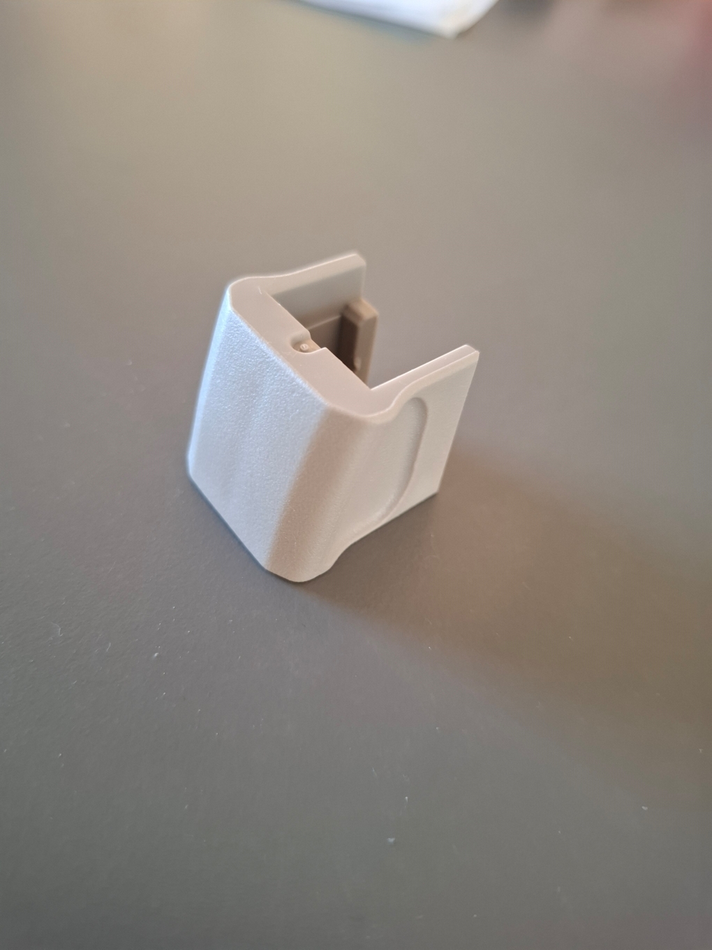

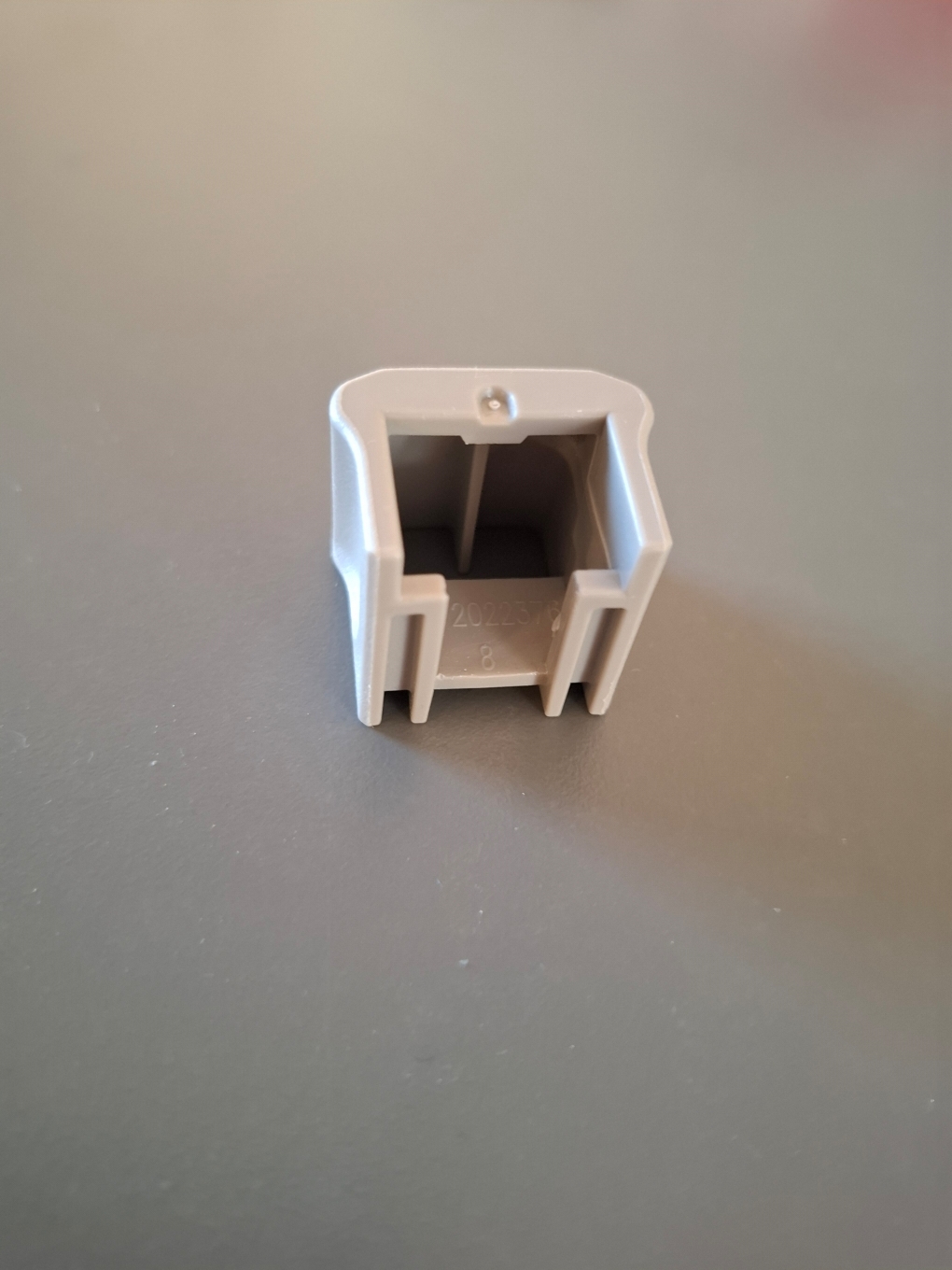

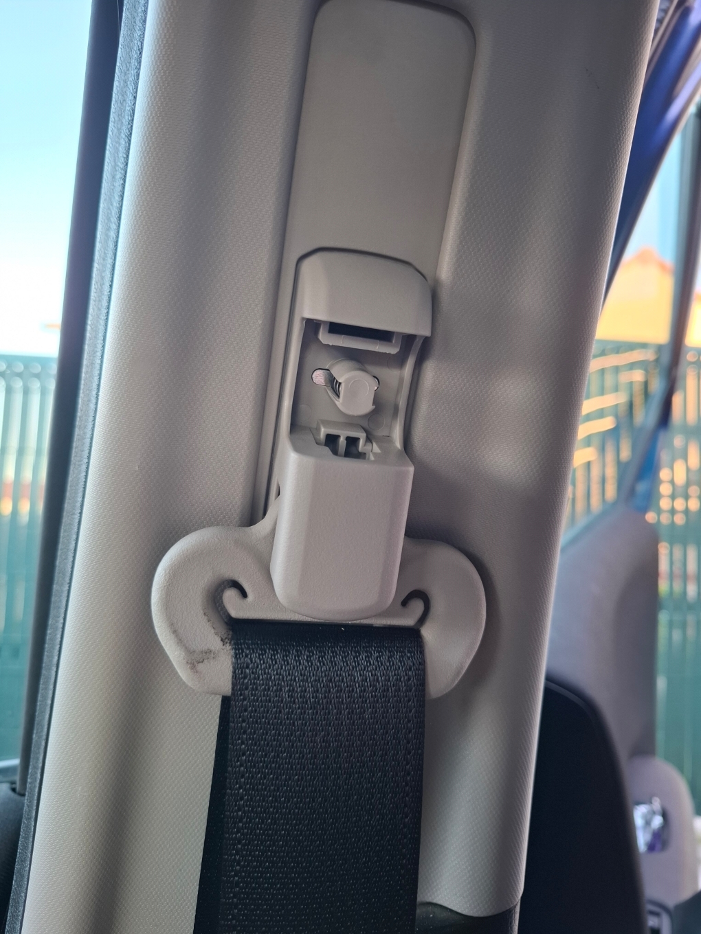

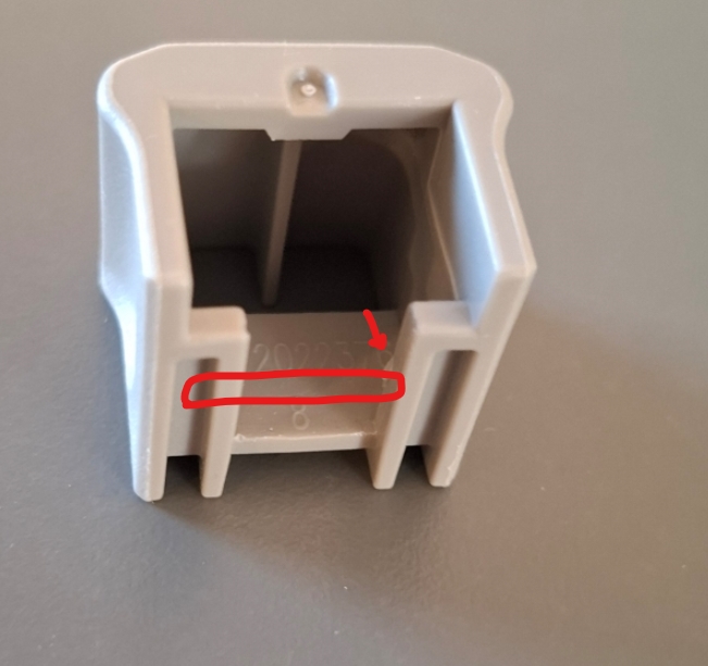

edonis715 a écrit :
Bonjour à tous  :hello:
J'ai fait une boulette sur le HRV 2018 de ma femme  [:tinostar]
En allant seul à Leroy merlin chercher un plan de travail pour bricoler, et lors du chargement, j'ai fait un strike et j'ai déglingué la ceinture côté passager  [:kunks]
Le petit bouton permettant de remonter la boucle est pété.
J'ai juste retrouvé le petit bouton en question et c'est tout, je n'ai rien trouvé d'autre .. S'il y avait des ressorts ils se sont faits la malle  :D
Désolé si les photos sont grandes ... je n'ai plus hébergé d'images depuis des années
https://zupimages.net/up/25/09/vqhp.jpg
https://zupimages.net/up/25/09/l3dw.jpg
https://zupimages.net/up/25/09/fl6e.jpg
https://zupimages.net/up/25/09/l4bl.jpg
Vous savez où je peux trouver ça ? Ou la vue éclatée du système que je vois ce qui manque ?
Ma femme me regarde d'un sale oeil depuis hier ...  :whistle:
Les papiers du divorce sont sur la table mais je tente de réparer ma boulette, ça me coutera moins cher qu'un divorce  :o
Je reviens vers vous pour ma boulette.  :D
Je pensais avoir du temps pour m'en occuper mais depuis hier je me retrouve en mode " très accéléré "
Je vous la fait brève :
Pour réparer ma boulette, on a demandé une devis à Honda et il m'annonce plus de 600 euros car il faut tout démonter et cela touche à l'airbag donc grosse opération en vue et j'ai mis ça en pause.
Le HRV va certainement être repris par une concession non Honda car madame veut changer de véhicule.
On souhaite une reprise au max comme tout le monde et je veux essayer de réparer ma boulette à moindre frais.
Sur le schéma que m'a trouvé Evo, je ne trouve pas la petite pièce de ma dernière photo et qui permet de monter/descendre la glissière de la ceinture. Si je regarde le schéma c'est la numéro 11 mais cette pièce est toujours en place sur la glissière du hrv ( voir photo )
Pour moi, la petite pièce manquante et son système d'accroche sont sur la pièce numéro 10 du schéma ou je me trompe ?
Je suis tenté de récupérer de quoi remettre la petite pièce mais ne sait pas trop quoi commander en fait ...  :sweat:

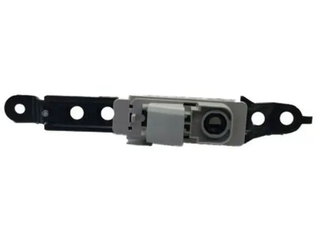

pourquoi tu remets pas ton clip tout simplement ?
oui c'est la piece 10 a 90€ qu'il faut remplacer sinon
perso je remettrai la piece qui tu as encore : tu la places puis la colles, tu va perdre la fonction de glissière mais osef
ça n'impact pas la sécurité de la ceinture
edit : en regardant mieux tes photos de l'epoque ton clip est meme pas cassé et tu peux le remettre en configuration fonctionnelle, sans colle
il te faudra démonter le montant de porte par contre  pour enlever le cache pièce 11

Je ne peux pas remettre mon clip car il ne tient pas. Il manque un truc pour qu'il tienne, ressort ou je ne sais quoi.

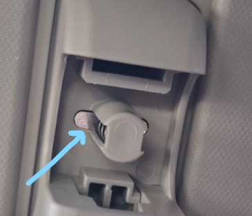

Posté le 21-07-2025 à 21:01:12  profilanswer
regarde comment fonctionne ton systeme conducteur
jsuis presque sur qu'il ne manque rien, il a juste été declipsé
Honda HR-V – How to adjust seatbelt height
https://i.ytimg.com/vi/yCFp0gMTnzY/mqdefault.jpg
il tient avec une patte en metal sous tension par le ressort
> tu dois prendre un petit tournevis de précision plat
> soulever la patte métallique et la glisser dans les 2 guides du capuchon
> et c'est la tension du ressort et la patte qui tiennent le capuchon
> pour le remettre tu dois démonter car tu pourra pas faire glisser le capuchon dans son logement avec le plastique autour
en 30min ça peut être fixé et gratuitement
https://rehost.diberie.com/Picture/Get/t/409695
https://rehost.diberie.com/Picture/Get/t/409697
on voit même ou ça a forcé sur le plastique (fleche rouge)
le systeme est assez simple, sous la patte en metal il y a un teton qui verrouille la glissière
quand tu soulève comme le gars le fait dans le video, ça libere le teton et tu peux faire glisser en haut ou bas

n°73250851

n°73253065
Grinch
Posté le 22-07-2025 à 14:37:46  profilanswer
ha j'avais pas vu cette video, très bien expliqué
ça correspond bien a ce que je disais au dessus - juste pas besoin du tournevis ça se fait a la main par derrière
oui t'a plus qu'a démonter [:charlest]
ça doit être un problème assez fréquent

edonis715
Posté le 22-07-2025 à 16:32:18  profilanswer
C'est grâce à ta vidéo que j'ai creusé un peu et trouvé :D
Je ferai ça ce weekend. J'espère ne rien casser d'autre  [:tinostar]

zcoold a écrit :
Ah intéressant, merci :jap:
ça sera plus simple de trouver la ref Mazda, même en casse :D
edit: pour l'impression 3D faudra le joint :/
Tu peux l'imprimer en TPU. :o
https://www.reddit.com/r/BambuLab/c [...] x1c/?tl=fr

Il y a pas un fichier pour l'imprimer en 3D quelque part ?  :o
J'en ai vus pour ma Kia.
edit :
https://www.thingiverse.com/thing:4429977
Et apparemment, ce sont les mêmes sur Mazda 6 GG.
Merci pour l'info :jap: ouais donc les caches pour phares de Mazda 6 sont bien exactement les mêmes, chopé deux à vil prix pour le prix d'un OEM sur alimachin, c'est au poil [:aloy]
