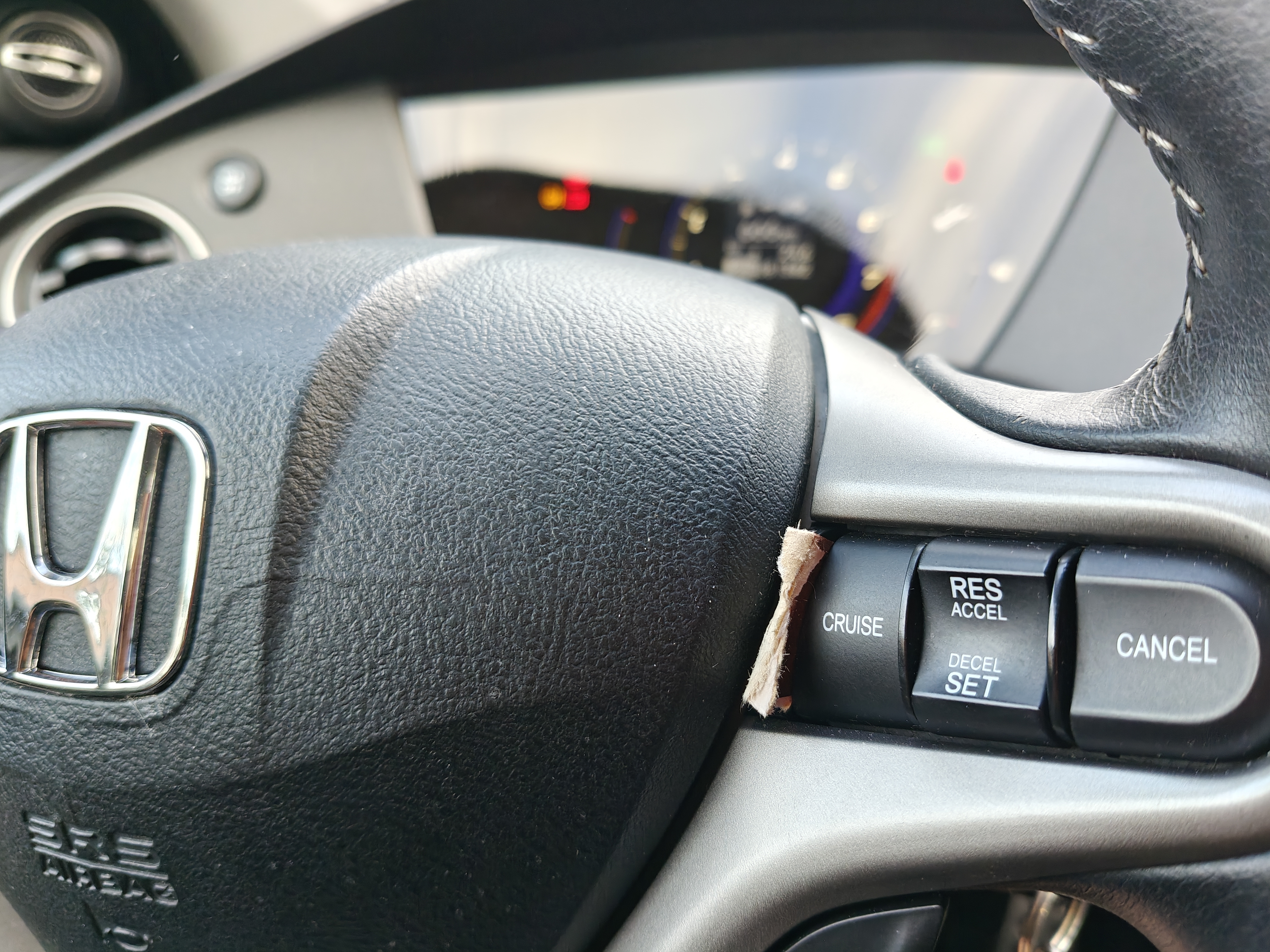

Posté le 12-09-2026 à 20:44:16  profilanswer
Le Profanateur a écrit :
Pour quelle motorisation ? 1.4, 1.8, 2.0, 2.2 ?
Bon pour mon régulo...
J'ai pu faire tenir le bouton en position enfoncé avec un papier plié en deux ou 3...
Au contact remis, le régulo reste enclenché et vert donc.  [:mac87:4]
Y'a plus qu'à tester en roulant...
Tof a l'occaz :o
https://rehost.diberie.com/Picture/Get/r/540096
Reste plus qu'à rogner un peu le morceau pour que ça fasse moins tache :o
C'est simple, fonctionnel et absolument dégueulasse.
Un petit bout de scotch orange et tu peux tenter ta chance sur le topic HB :o

J'ai d'ailleurs toujours pas pris la voiture pour voir si le régulo se comportait bien :o
