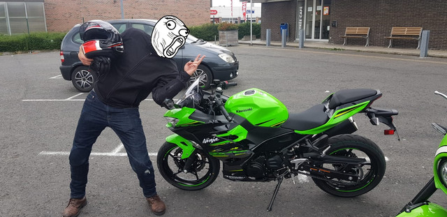

Posté le 12-06-2020 à 21:49:30  profilanswer
La pute 3.0 est arrivée. [:steeve_mac_queen]
https://i.ibb.co/88d0Y8L/20200612-213551.jpg
Bon y'a pas à tortiller du cul, un 400 hyper léger comme ça sur les petites routes c'est vraiment fun.
Des sensations un peu inconnues en fait, 160kg TPF ça se balance avec une facilité indéscriptible.  :love:
J'ai rendez-vous le 19 pour y foutre des S22 et rinçage en règle prévu le 20 :D
Malheuresement les GPR300 d'origine c'est rien que d'la merde. :o
https://i.ibb.co/7W2rzJF/20200612-213206.jpg
