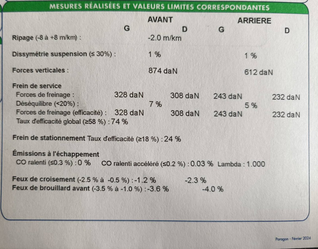

Contrôle technique passé sans problème, hormis les ab mal réglés bien sur
Batterie totalement vide a la sortie du ct, meme pas une ligne oO
https://i.postimg.cc/bNTGnrvy/Imagepipe-2.jpg

Posté le 27-09-2025 à 12:20:28  profilanswer
+ de CO que ma vieille Twingo RS.  :o
