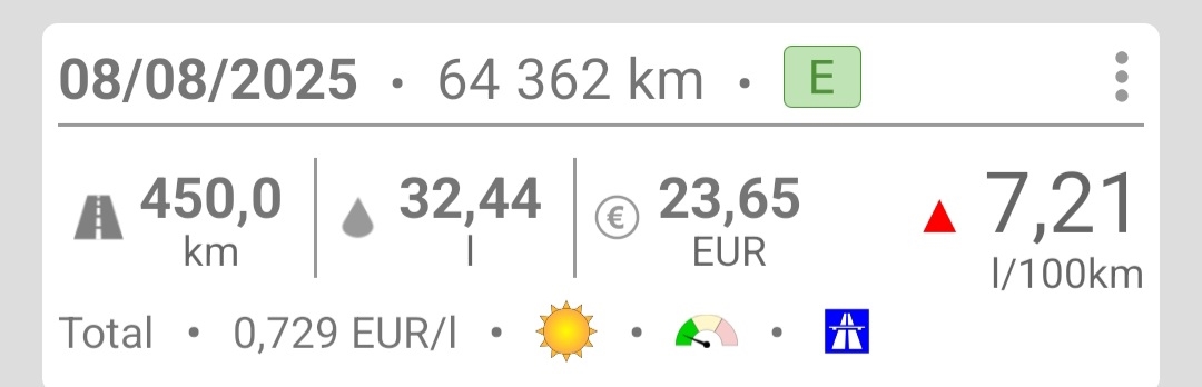

chaced
Posté le 11-08-2025 à 09:43:10  profilanswer
cette consommation métronomique :D
https://i.postimg.cc/Hn0y78RG/Capture-d-cran-du-2025-08-11-09-41-24.png
