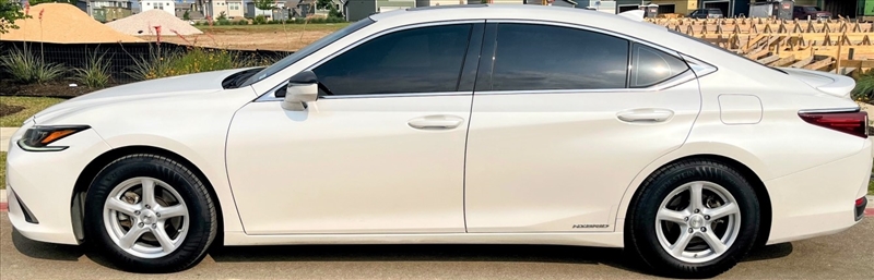

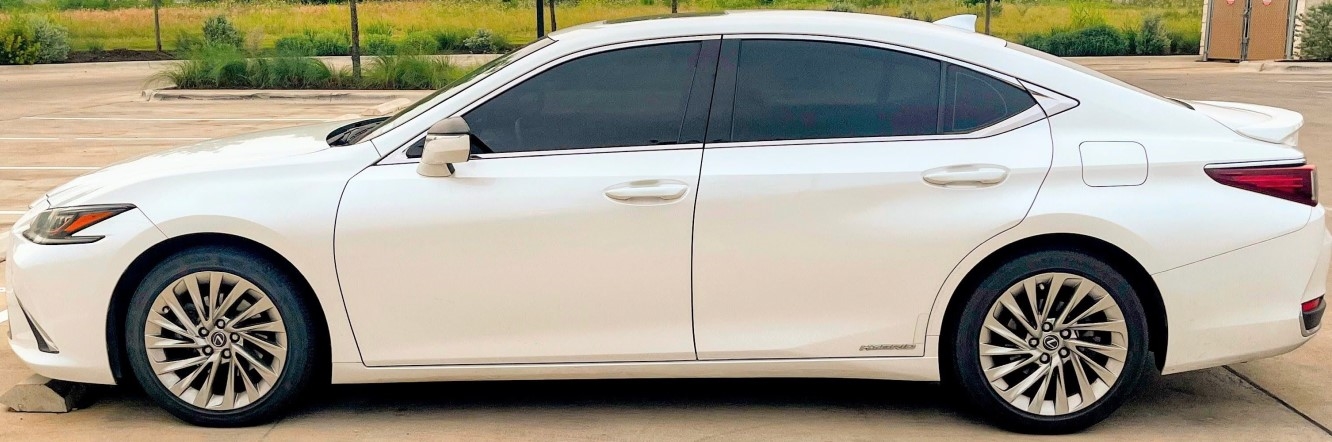

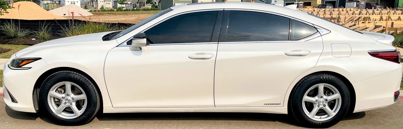

[:hodjeur] Les roues de 16" passent !
Avant :
https://rehost.diberie.com/Picture/Get/r/395018
Après :
https://rehost.diberie.com/Picture/Get/r/395017
Bon l'esthétique est ce qu'elle est.
Avant :
Après :

Ca passe.
Qu'est ce qui a motivé ce changement ?
Niveau confort c'est mieux ?
n°72897288

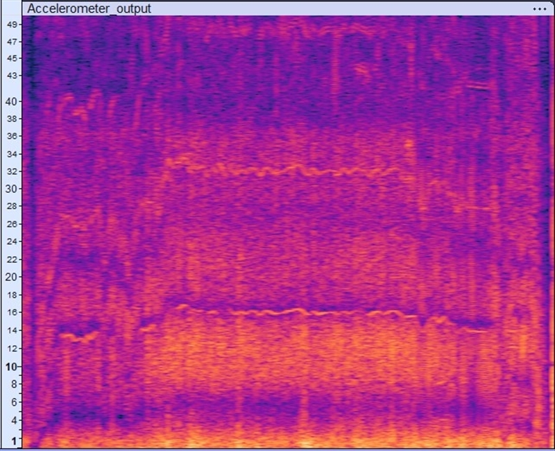

Posté le 17-05-2025 à 20:23:53  profilanswer
Qu'est ce qui a motivé ce changement : pneus d'origine usés.
Bon en vrai ca fait deux ans que j'attends qu'ils soient vraiment usés pour les bazarder.
Ils étaient usés probablement par facette car j'avais un bruit et ressenti infâme.
J'ai enregistré l'accélération verticale dans la voiture.
https://rehost.diberie.com/Picture/Get/r/395041
Le plateau correspond à une vitesse stabilisée à 75 mph = 120 km/h.
A cette vitesse les roues font 16 tours par seconde : on voit bien que mes pneus n'étaient plus ronds.
Ensuite pour le passage en 16", oui le but est le confort: je passe de 235/45R18 94V à 205/65R16 95H.
L'ES est une péniche de 5m orientée confort, j'ai pas besoin de tourner à plat à des vitesses de dingue.
J'ai testé un peu:
  • bruit des pneus à facette disparu --> ce qui confirme que c'était pas un roulement  [:panzani gino]
  • amortissement un peu meilleur : c'est pas parfait, mais un peu mieux. Par exemple sur les joints de dilatation maintenant j'entends juste le bruit mais ca bouge pas :)
Je ferais de nouvelles mesures la semaine prochaine sur mon trajet pour aller au boulot.

Avec quoi tu fais l'enregistrement ?
n°72897766
hfrspacepr​ogram
"Eins, zwei, Polizei" modo
Posté le 17-05-2025 à 20:39:49  profilanswer
"Sensor Logger" sur iOS et Android.
Ensuite j'ai converti le CSV en wav pour l'ouvrir avec Audacity car j'avais la flemme de coder un truc custom.

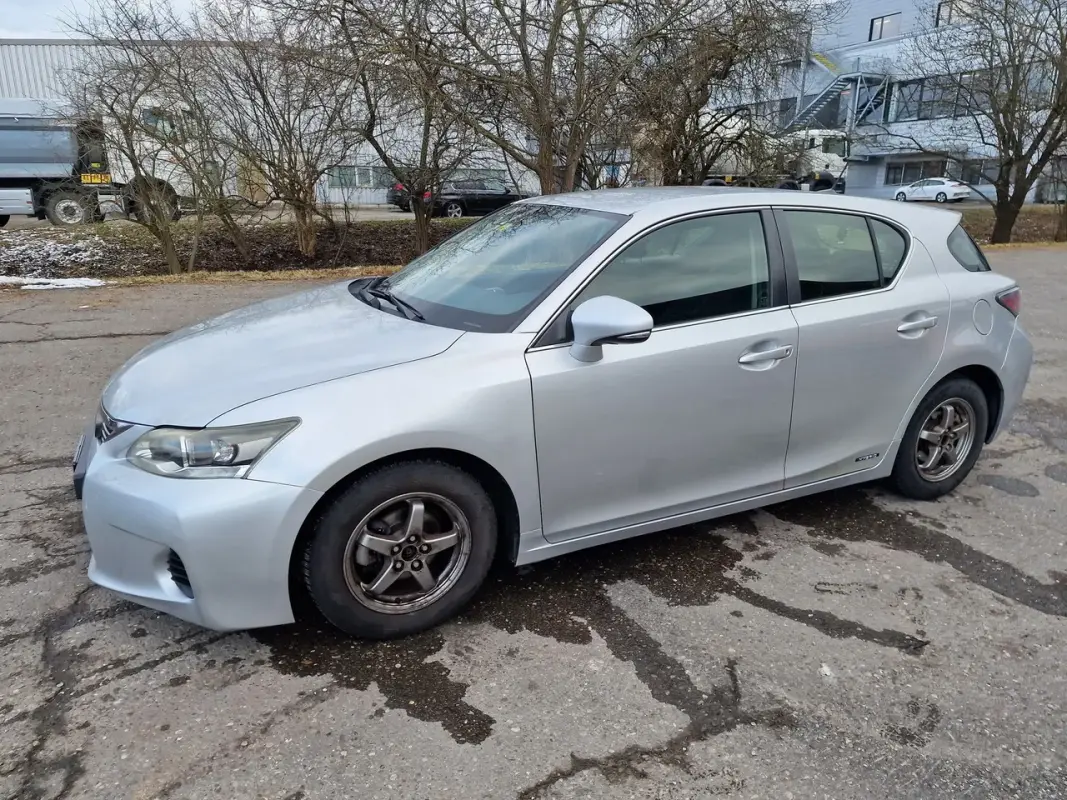

sur la ct200h c'est dégueulasse :D
https://i.postimg.cc/L578QfKJ/2.webp
Message édité par chaced le 19-05-2025 à 10:25:12
n°72906741
Hansaplast
Hello.
Posté le 19-05-2025 à 10:29:24  profilanswer
Si c'est plus confort et économique, je m'en tape  :D
Mais oui, on dirait une Sandero là  :o
