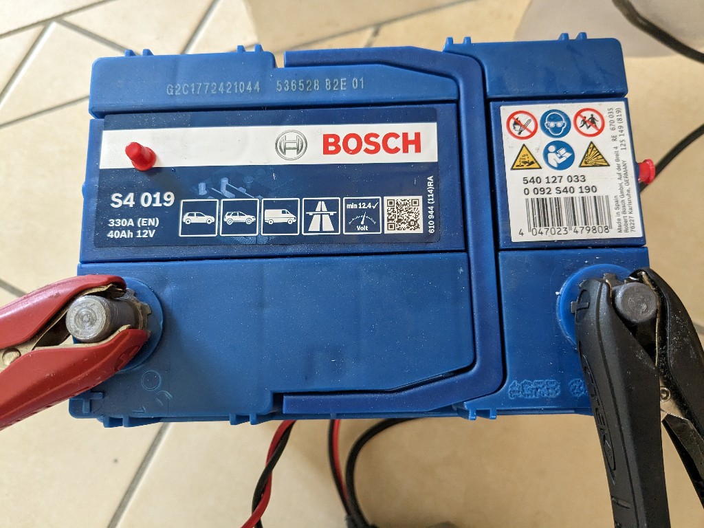

Hansaplast a écrit :
Oui Auris/CT200h, de mémoire c'est des cosses japonaises.
+ et - de taille différente c'est pareil sur les 2, sur les poles japonais comme sur cette photo, les poles sont bien plus petit.
https://i.postimg.cc/gJVG2C5F/PXL-20230331-094512880.jpg
Bornes européennes (standard DIN) :
    Borne positive (+) : diamètre ≈ 19,5 mm
    Borne négative (–) : diamètre ≈ 17,9 mm
Bornes japonaises (standard JIS) :
    Borne positive (+) : diamètre ≈ 14,7 mm
    Borne négative (–) : diamètre ≈ 13,1 mm
Message édité par chaced le 22-04-2025 à 10:03:43

Keke boum boum a écrit :
J'ai toujours pas d'Auris frer  [:aras qui rit]
Désolé oui, je réponds à coté.
Oui, japs ou EU, dans tous les cas, le négatif est plus petit que le positif  :jap:

Posté le 22-04-2025 à 10:10:40  profilanswer
J'ai été mesurer. J'ai 17mm le + et 15mm le -  [:aras qui rit]
Ca ne correspond ni à EU ni à japon  :sleep:

Batterie d'origine Varta 45 LN1-MF, 45 Ah, 286A.
La borne négative est à gauche face à moi (mais étiquette de la batterie à l'envers), et la borne positive est à droite (toujours face à moi, étiquette de la batterie à l'envers).

Posté le 22-04-2025 à 10:23:29  profilanswer
on regarde le sens batterie comme sur la photo que j'ai mis, (d'ailleurs etiquette a l'endroit)

Posté le 22-04-2025 à 14:18:02  profilanswer
https://i.ibb.co/vvXnrMFr/IMG-2956.jpg
Voilà la mienne.
Si on considère sa position ainsi, oui, la borne positive est à droite. Mais par rapport à l'étiquette, non.
