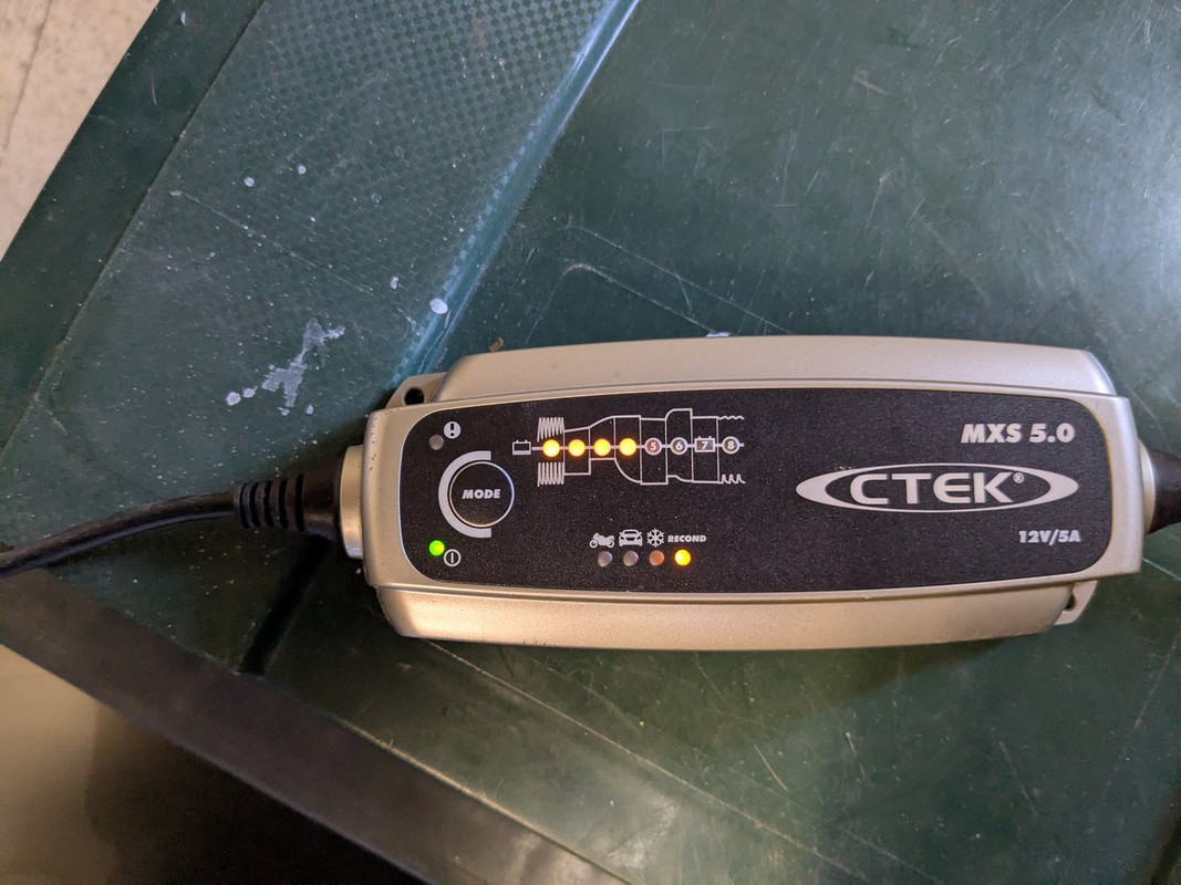

Si tu as la place dans le garage, j'ai monté ca sur mon Auris:
https://www.amazon.fr/dp/B088W1VNR2 [...] tle_3&th=1
Je branche un mainteneur l'hiver ou dès qu'elle est arrêté pour plus de 5 jours. 7 ans après la batterie est nickel (AGM d'origine).
Sur ma Zoé II, la 12v à fait 2 ans aussi avant le sapin de Nôel (marque Renault, non AGM, je sais pas qui est le fabriquant). J'ai mis une Yuasa Silver (non AGM) qui attaque ca 2ème année, on verra bien.

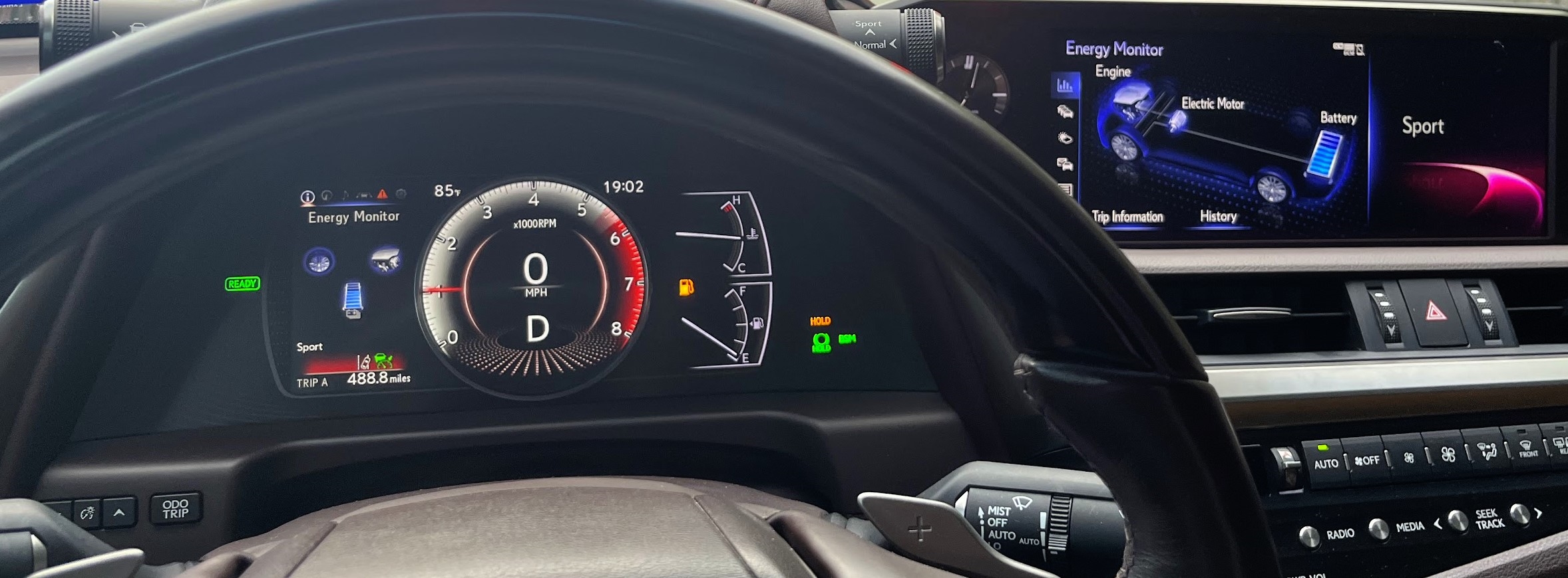

Posté le 19-04-2025 à 02:00:23  profilanswer
https://rehost.diberie.com/Picture/Get/r/388779
 [:gordon shumway]
J'avais jamais fait gaffe: les deux "energy monitors" sont un peu marseillais sur l'indication du moteur éteint :D

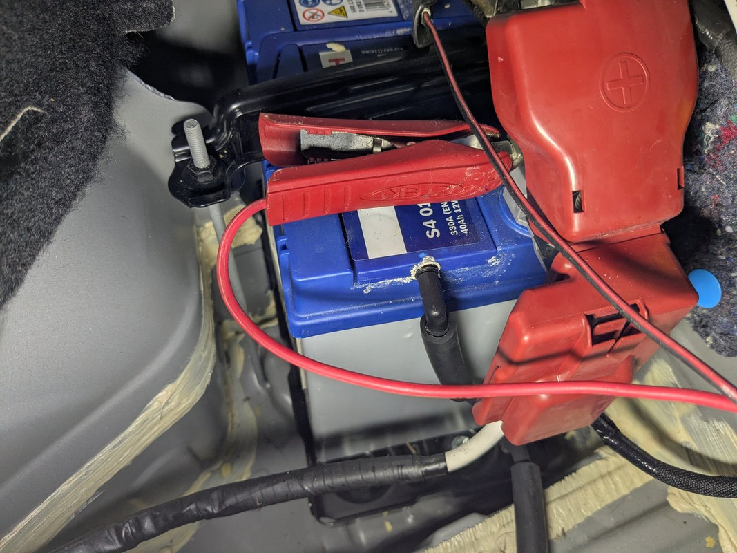

chaced
Posté le 20-04-2025 à 12:08:15  profilanswer
Défaillance batterie trop faible :o
J'ai démarré au booster

chaced
Posté le 20-04-2025 à 18:23:36  profilanswer
Bon je l'ai mis en recond, on verra si j'arrive a la regen, mais je pense que son niveau d'eau est trop bas et comme les bouchons sont scellés...
https://i.postimg.cc/50F30tc1/PXL-20250420-161715598.jpg
Quelques traces de sulfate
https://i.postimg.cc/mDRDcdJD/PXL-20250420-161726142.jpg
