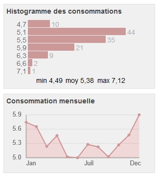

Plus sérieusement, suivant la température, le type de trajets (longs, courts, ville, route, autoroute...), si la voiture est chargée ou pas... 50 km sur un plein c'est pas grand chose...
https://rehost.diberie.com/Picture/Get/f/332277

groupoutou
Posté le 02-12-2024 à 16:18:47  profilanswer
non c'est plutôt 80-90 là.
du coup si tu fais toujours les mêmes trajets, tu ne te poses pas de question si tu perds 10% d'autonomie ?
Là j'ai consommé comme si j'avais fait mon trajet pour l'Espagne cet été...

Des que le froid est là il se passe 2 choses.
1) La voiture est obligé d'etre 'riche' plus longtemps car la vapeur d'essence condense sur les paroies froides du moteur
Donc pendant au moins ~5 minutes à chaque trajet t'es à +20% un truc comme ça
2) L'air est plus dense.
Le ro de l'air va grimper au fur et a mesure que l'air est froid.
Donc tes frottements aérodynamique visqueux vont augmenter => Décisif à partir de 70/80 km/h
De plus la composition des carburants varie...
10% de conso en plus c'est queudalle.
Je suis quasi sur que rien ne cloche.
Dans le doute, bougies et filtre à air neuf.
