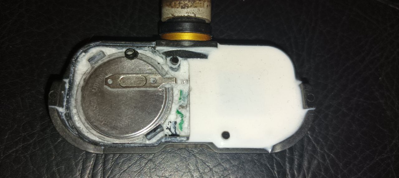

chaced a écrit :
vu sur clublexus, donc on peut l'ouvrir au dremel
https://i.postimg.cc/g0gBmv8W/y2ov.jpg
https://i.postimg.cc/WbZKgqLG/47l4.jpg
Bon pour le refermer il faut de l'epoxy bicomposant je présume...
A noter que la pile est soudée via un point.
Oui voilà, ça permet de repartir apascher. D'ici 9 ans tu auras sans doute remplacé le ct200h.
Araldite pour refermer et c'est plié. Le plus cher sera de démonter les pneus.
A noter que c'est assez pourri comme système vs la simplicité de lecture via les capteurs ABS.
Message édité par nebucad_nezzard le 18-09-2024 à 18:05:49
