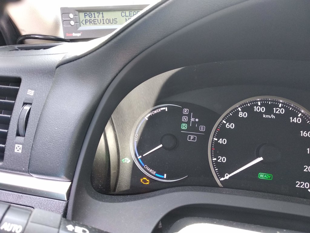

Bon j’ai fait 2500Km cet été avec ma Corolla My22 TS 122h en fulll E85.
Je maintiens ce que j'ai dit sur le passage de ma 184h à cette 122h, j'ai aucune utilité de tant de puissance et en 16p elle est très confortable vs les 18 de la 184h.
Le jus de betterave marche, pas de voyant. 6,1L chargée raz la tronche avec porte vélos au cul.
Par contre, même cet été premier démarrage à froid un peu difficile parfois.
j'ai du remettre du SP dedans car sur la réserve au fin fond de la Creuse, impossible d'avoir du E85 (c'était une station municipale en plus, tellement j'étais paumé).
Ben j'avais oublié que la conso est si basse en SP avec ce 1.8 (4,5L dans les mêmes conditions), le moteur grattouille moins question bruit, c'est plus souple et le premier démarrage est ultra smooth.
Je vais sortir la calculette voir, mais ça va finir en mix 50/50 cette histoire. Je suis remonté en Normandie, 10° le matin, flotte 99% de saturation d'air depuis 3 jours, je le sens moyen l’hiver ici en full E85 et voiture qui dort dehors  :o
Message édité par Hansaplast le 11-09-2024 à 10:29:14
n°71505803
chaced
Posté le 11-09-2024 à 10:36:01  profilanswer
et quand tu es pied au planché, il manque de carburant aussi, donc moins de puissance.
par contre la 122 allume bien moins facilement le voyant obd (mélange pauvre) que le 136h.
On voit le P0171 sur ma scangauge  :whistle:
https://i.postimg.cc/4yYB21Y0/voyantobd2.jpg
