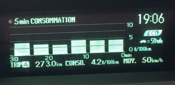

Posage de [:drapal] sur ce nouveau topic, tout en participant au pougnage sur la conso. :o
https://zupimages.net/up/22/31/hf6h.jpg
Cumul des mandales. Allah'tan bașka kimseden korkmam.© #JeSuisRoum In tra-muros we trust. Leuv' en grecZède couZ1

n°66470864
olakeen
Posté le 02-08-2022 à 13:20:52  profilanswer
Prius III, c'était moderne il y a 20 ans :o
J'étais en train de me demander si j'avais raté un épisode mais non, la Prius 3 n'a encore "que" 12 ans là. :o
un seul n à tuning de m*rde

Southbank
Bicarbonate de soude
Posté le 02-08-2022 à 13:53:26  profilanswer
Déso' d'être un "sans-dent".  [:jean-michel platini:1] :o
n°66471154
olakeen
Posté le 02-08-2022 à 13:57:06  profilanswer
Les sans-dent roulent pas en Prius :o. Tu es plus catalogué comme bobo-écolo :o
en dessous de la barre de 5 c'est pas mal du tout pour une P3  [:ojap]
pour l'affichage 80's perso je préfère celui de la P2, moins fouillis et surtout c'est un vrai affichage Casio [:aulas]

Keke boum boum a écrit :
C'est un écran de TO7?
mine de rien, le T07 (enfin moi j'ai eu un TO9 mais bref :o) devait pas gérer une résolution aussi importante.
l'affichage de l'économetre sur la prius 3 était très gadget. moi je l'ai laissé quasiment tout le temps que j'ai eu la mienne avec le schéma pour savoir comment était répartie l'énergie.
faudrait que je regarde la conso sur la IS, là. parce qu'à vous lire j'ai l'impression d'etre un gros bourrin à trainer entre 5 et 6 l/100 :sweat: (alors que je suis en mode ECO :o !!)

mon record absolu c'est 4,2 réel E10 avec la P2, c'est déjà remarquable pour une caisse de cette taille (1400kg quand même  :o )
au quotidien j'ai à peu près la même philosophie que fresiak, c'est plutôt 5L/100 ce qui est déjà imbattable pour la plupart des caisses thermique d'aujourd'hui
