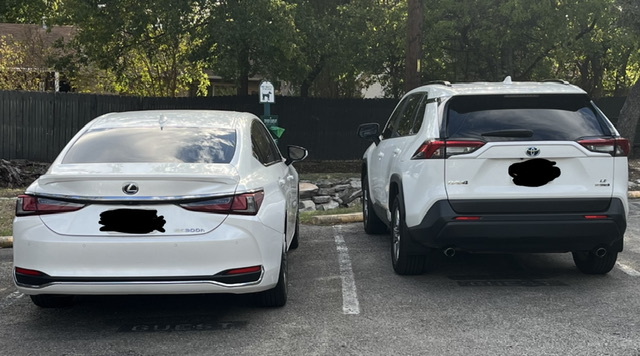

Puisque les rouges sont prises, je prend les blanches.

Posté le 10-10-2023 à 09:20:10  profilanswer
Vous n'avez pas confiance en vos caméras pour vous garer comme ça ? :o

philsw
Posté le 10-10-2023 à 15:46:33  profilanswer
 :heink:
Y a quoi cloche ?

Leica
James bonds furieux
Posté le 10-10-2023 à 16:51:18  profilanswer
philsw a écrit :
 :heink:
Y a quoi cloche ?
Si c'est un rangement en bataille, les vrais se garent en marche arrière :o
C'est obligatoire dans ma boite. Et ça nous a bien servi un jour (invasion de la boite par des syndicaliste bourrés, c'est plus facile de tous partir en même temps que s'il y a des boulets garés en marche avant).

Keke boum ​boum
Imbécile heureux
Posté le 10-10-2023 à 16:59:01  profilanswer
A part en épi (très dangereux, complètement débile au passage) on se gare toujours en marche arrière en principe. C'est souvent une obligation dans les grandes entreprises pour le surcroit de sécurité. C'est mieux de voir ce qui arrive quand on sort de stationnement que de compter sur des radars et caméras (et/ou sa tête à l'envers).

Posté le 10-10-2023 à 20:42:37  profilanswer
C'est en épi :spamafote:
Et l'avant du rav4 est défoncé je pouvais pas montrer ça :D
