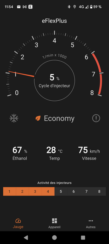

Question pour ceux qui ont un boitier avec capteur, avez vous le taux d'éthanol redescendre récemment car on devrait être en formule hiver là.  :D
Ne laisse jamais personne te faire croire que tu ne mérites pas ce que tu veux.
n°69653281
zShiminay
Posté le 23-11-2023 à 17:17:41  profilanswer
Oui je suis passé de 75% éthanol à 65%
https://i.postimg.cc/YqNb8H1j/Screenshot-20231125-115419.png
n°69662370
chienBlanc
Posté le 25-11-2023 à 13:15:15  profilanswer
Le taux peut rester à 85% toute l'année maintenant.  [:moundir]
Même si en pratique ce n'est pas forcément le cas.

n°69668148
Deathvalle​y
Posté le 26-11-2023 à 15:12:47  profilanswer
Merci  :jap: tu avais un plus gros % avant les environs du 15 ou c'était plus ou moins le même.  :??:
Je sais bien c'est pour ça que je demande à ceux qui ont un capteur pour confirmer  :jap: , moi j'ai un boitier de pauvre sans capteur.  :sweat: et je suis curieux.  :o
Message édité par Deathvalley le 26-11-2023 à 15:21:21

chaced
Posté le 26-11-2023 à 18:54:53  profilanswer
aucune idée j'ai lancé l'appli car tu l'as demandé, mais je n'y vais jamais dessus, la voiture démarre toujours au 1/4 de tour, donc ça me va :D
