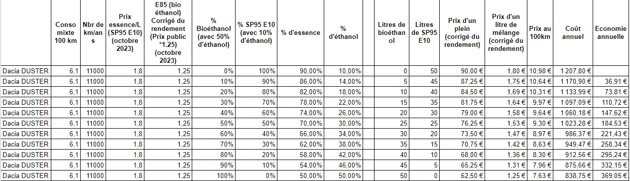

Bonjour à tous,
Cela fait un moment maintenant que je devais me livrer à l'exercice : j'ai enfin dressé un petit tableau des économies susceptibles d'être réalisées lorsque l'on roule au mélange, en fonction de différentes proportions entre l'E10 et le bioéthanol.
Sachant que le tableau va jusqu'à 100% de bioéthanol, mais que le % maximum qu'il ne faudrait pas dépasser (source : topic et "trust me bro" ) est de 50%
Et bien... Pour un petit rouleur comme moi (11 000 km/an), il n'y en a pour pas lourd.
En roulant 100% à l'E10, il m'en coûte 1 207,80 € par an.
Avec 20% de bioéthanol, il m'en coutera 1 133,99 € an, soit un gain de 73 euros...
Avec 30% de bioéthanol, il m'en coutera cette fois 1 097,09 € par an, soit une économie de 110,72 €
Je n'aimerais pas monter au-delà : je trouve que pour un véhicule qui n'est pas spécialement équipé, il y a quand même quelque chose de très spéculatif sur la bonne tenue du moteur.
Je suis toujours mieux avec que sans, mais cela reste de petites sommes.
Petites précisions :
- j'ai augmenté le prix du bioéthanol de 25%, pour prendre en compte la différence de rendement avec l'E10.
- je suis parti du principe qu'il y avait 50% d'éthanol dans du bioéthanol.
Je vous laisse prendre connaissance du reste du tableau (sachant bien évidemment qu'au delà de 50%, il faudra obligatoirement un boitier).
https://rehost.diberie.com/Picture/Get/f/225428
Message édité par Critias le 22-11-2023 à 14:33:09
Sondage permanent sur vos univers vidéo-ludiques préférés : https://docs.google.com/forms/d/e/1 [...] sp=sf_link | Nouvelles et autres récits (et un peu de JDR) sur: http://critias.over-blog.net/
n°69646894
Fouge
Posté le 22-11-2023 à 14:38:47  profilanswer
C'est plutôt entre 65 et 85%, disons 75% en moyenne sur l'année. Ceci dit ça n'intervient pas dans les calculs.
A noter que lorsqu'on dit qu'il ne faut pas dépasser 50%, il s'agit bien de 50% d'E85 (et non d'éthanol pur) et qu'en réalité ce pourcentage à pas dépasser dépend du moteur (certains peuvent pas plus de 30, les chanceux arrivent à utiliser 100%). Faudrait que tu te renseignes pour le tien.
n°69647082
Critias
Posté le 22-11-2023 à 15:05:30  profilanswer
C'est tout à fait exact. Merci c'est corrigé.  :jap:

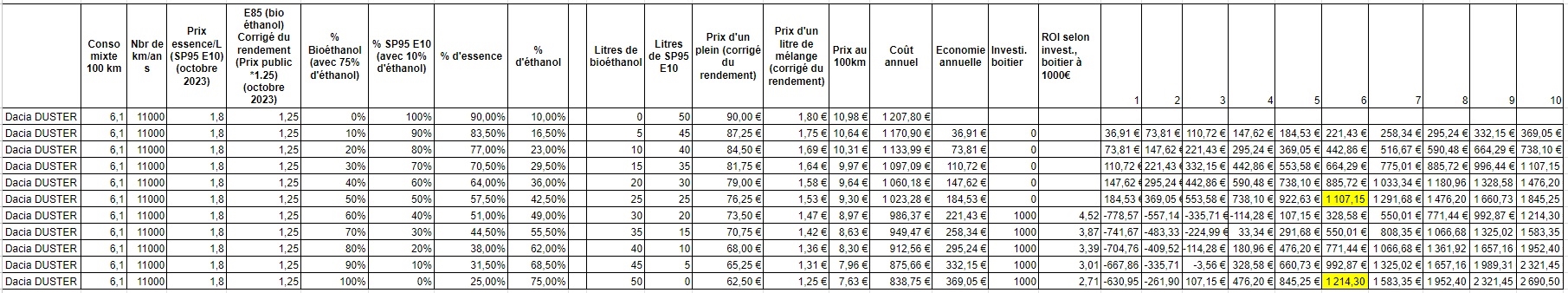

Bonjour à tous,
Pour ceux que ça intéresse, j'ai complété mon tableau, pour calculer la durée de retour sur investissement et le gain réalisé, selon que l'on roule au mélange E85/E10 sans boitier ou 100% E10 avec boitier. Le coût d'investissement du boitier est estimé à 1000€.
Bilan : la bascule s'effectue la 6ème année. Et la différence est significative la 10eme année. 10 ans, c'est la fourchette basse de l'espérance de vie d'une voiture.
Reste que le calcul s'appuie sur les tarifs en vigueur à l'heure actuelle et que même s'il est possible de prédire sans trop de risques qu'il y aura toujours un écart entre l'E10 et l'E85 favorable à ce dernier, l'installation d'un boitier comporte un risque. lié à l'évolution des coûts.
https://rehost.diberie.com/Picture/Get/f/225582
n°69650315
chienBlanc
Posté le 23-11-2023 à 09:36:53  profilanswer
Il faudra mettre à jour le tableau en janvier, avec l'E85/2024 à 70 cts...  :D
n°69650375
Critias
Posté le 23-11-2023 à 09:45:46  profilanswer
Pourquoi est ce que l'E85 serait moins cher en janvier ? Vraie question.
C'est encore l'hiver, donc il sera encore "chargé" en SP plus qu'en éthanol, non ?
n°69650455
Fouge
Posté le 23-11-2023 à 09:56:25  profilanswer
Critias a écrit :
Bonjour à tous,
Alors qu'avec un boitier non-homologué à 250€...  [:cupra]
Message édité par Fouge le 23-11-2023 à 09:56:56
