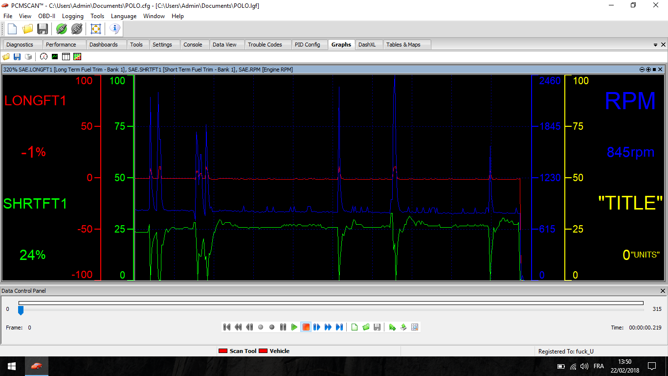

Salut,
Je tourne à l'E85 depuis quelques milliers de kms avec un voyant moteur. (une Polo 1.2 65 ps) J'ai analysé le défaut avec un ELM327 me signalant une carburation trop pauvre.
J'ai donc fait une acquisition des données du LTFT et du STFT avec les RPM et voici ce que ça donne :
http://image.noelshack.com/fichiers/2018/08/4/1519304214-polo-20180222.png
Quelqu'un peut-il me dire ce qui engendre une carburation trop pauvre ? j'ai l'impression que le STFT chute vachement quand j'accélère, ça vient de ça ?
Message édité par madmax71 le 22-02-2018 à 13:58:33
sous réserve que ton relevé est fiable, je trouve ça alarmant
-le LTFT est toujours à 0 alors que normalement si tu roules au E85 sur du long terme il devrait être à 25-30%, voire plus
-le STFT descend quand t'accélère, c'est pas logique
soit ce relevé n'est pas fiable, soit ta caisse supporte très mal

n°52514590
hiwyx
Posté le 22-02-2018 à 14:49:40  profilanswer
Peut être tenter un reset de l'ECU, car effectivement 0% LTFT est curieux.
A noter que dans mes recherches j'ai découvert qu'il y avait 2 valeurs de LTFT, le LTFT sans charge et en charge.
On le voit d'ailleurs assez bien sur ton graphe, dès que t'accélères, le LTFT monte.
Sur ma voiture (moteur vw 1.4 85) j'ai un écart très important de LTFT entre ralenti et dès qu'il y a une charge. Je pensais que c'était anormal, mais sous VCDS (vag com) on voit bien les 2.
https://cdn.pbrd.co/images/H8PbZen.png
Ca serait intéressant que tu fasses l'analyse en roulant au moins 10km, histoire que ton moteur, sondes lambda et pot soient chauds.
Message édité par hiwyx le 22-02-2018 à 14:50:24

madmax71
Posté le 22-02-2018 à 15:00:12  profilanswer
C'est bizarre car le moteur se comporte de la même manière qu'avec du SP donc ça m'étonne qu'il supporte l'E85 si mal que ça ...
Je vais essayer de refaire le plein avec du SP pour voir...
Message édité par madmax71 le 22-02-2018 à 15:01:30

n°52514988
neogeo78
Posté le 22-02-2018 à 15:15:11  profilanswer
normalement si c'est réellement pauvre tu dois sentir forcément une perte de puissance, des ratés ou des trous à l'accélération, si ça tourne "rond" à tous les régimes et même en charge pas de raison non plus de s'alarmer
peut être que l'interface OBD n'est pas fiable ou pas adapté à ta caisse
FeedBack

madmax71
Posté le 22-02-2018 à 16:21:18  profilanswer
Ouais non j'ai pas de ratés, j'ai fait de l'autoroute à entre 4250 et 4500 tr/min et j'ai rien constaté non plus. Mais j'ai toujours le défaut de mélange trop pauvre et ça m'inquiète  :sweat:

madmax71
Posté le 22-02-2018 à 18:07:53  profilanswer
Ouais je ferai ça samedi je pense et je complèterai le réservoir avec de l'E10 histoire de diluer un peu tout ça et voir les différences.
Message édité par madmax71 le 22-02-2018 à 18:08:13
Ca veut dire que ta lambda remonte l'info qu'il reste trop d'oxygène après combustion, de l'autoroute à 4500rpm n'indiquera pas grand chose de tangible sauf à avoir un moteur vraiment poussif (c'est la pleine charge l'important).
Concernant ton graph, tout est logique : ton ECU enrichit via STFT au ralenti et cesse d'enrichir en accélération (puissance demandée importante = recherche d'équilibre stoechiométrique).
Message édité par B00lay Ier le 23-02-2018 à 13:06:49
