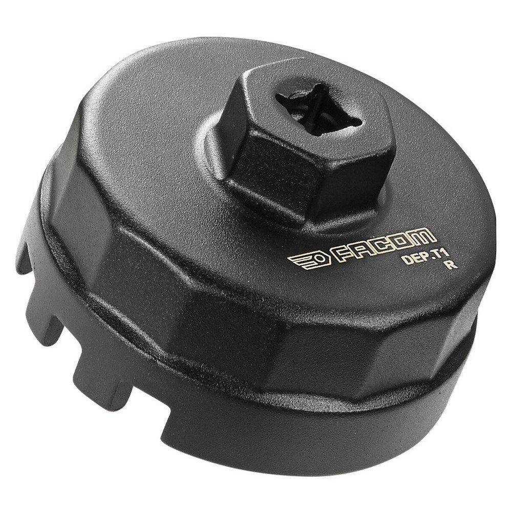

Bon j'ai fait la vidange de la CT, et c'est un jolie fail.
En fait, pas de problème, il y a un petit cache sous la voiture qui tient avec 4 vis, je le retire, puis un boulon de 14 et hop l'huile s'écoule ras.
Et la vient le filtre à huile... que des gros con ont serré a la pneumatique (alors que ça doit etre serré  a 25nm)
bref j'ai pété une cloche toyota (chinoise) et une sangle facom... un jolie fail.
Donc vu qu'il faut bien que je roule, j'ai fait le plein d'huile neuve.
Ce filtre est de type incinérable donc il est dans une cloche en alu, dont l'étanchéité est faite par un torique, qui dit torique le serrage est de type contact sans forcer.
Donc 2 solutions
- vidange chez toyota avec en revenant devisser un peut le filtre.
- emprunter une choc a un collègue pour sortir le filtre de force.
Bref je détestes le mécano qui a fait ça  :fou:
Ps: je vais acheter une cloche facom, elle ne cassera pas au moins.

T'avais acheté où ta cloche ? J'en ai une métallique que j'ai acheté sur le net et j'ai bien dû forcer à la première vidange car c'était serré comme pas possible, mais de là à la casser  :pt1cable:
D'ailleurs Facom fabriquerait cette cloche ? Elle a l'air assez spécifique à ce moteur quand même, avec les 3 encoches sur le côté ?

Banggood cheap coulé a 5€  :whistle:
https://reho.st/self/2b8055d63013e309fe9d225b442f84d1709e3159.jpg
Facom Dep T1 a 32€ (forgé)
https://images-na.ssl-images-amazon.com/images/I/71tx8X9PujL._SL1000_.jpg

http://www.monoutillage.com/129-ou [...] oyota.html
C'est celle ci que j'ai acheté, sur ce site d'ailleurs :jap:
n°52107478
chaced
Posté le 13-01-2018 à 20:28:50  profilanswer
Je prendrais une facom comme ça je suis sur, surtout si j'y vais a la choc dessus :D
https://www.master-outillage.com/fa [...] 11818.html
Pourtant c'est con, car tout est parfaitement accessible.
https://reho.st/self/882bd70068154ac4339a4e60c0f4ea1e88814833.jpg

vyse a écrit :
Ptin j'avais jamais vu cette agraphe  :heink:
hein ?  :heink:  tu l'as pas ? il est là pour éviter que la cloche se desserre tout seul, ça évite de le serrer comme un nigaud justement  :o

neogeo78 a écrit :
question à la con, t'as bien dégrafer avant de desserrer ?  :whistle:
https://reho.st/self/15e72f8f85050e [...] 9e3d20.jpg
sinon j'ai la même clé que celle montrée dans le post de vyse, eBay UK ~12€ de mémoire
si j'ai bien compris c'est la première fois que tu vidanges ta CT ? quel est le con qui a serré ça à mort ?  :o
Normalement ça cale le petit onglet qui touche l’agrafe, donc impossible que ça se dessere seul.
Mais sur ma voiture, c'est tellement serré fort que l'onglet est a 5mm de l'agrafe
https://reho.st/self/b7a59da5798d066cb929c55b90f76a20d92ee2da.jpg
ah le con qui a serré ça  [:zyzz:4]
Alors que l'apprenti qui a serré a justement pensé à serrer plus fort, pour que justement éviter que tout repose sur la frêle agrafe  :o
n°52108427
chaced
Posté le 13-01-2018 à 22:16:47  profilanswer
ouai mais bon ça me fait chier de devoir prendre une choc pour enlever un filtre a huile... :(
