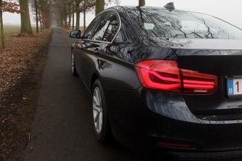

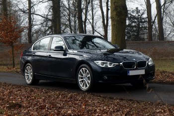

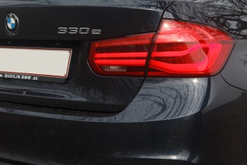

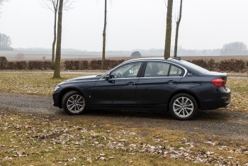

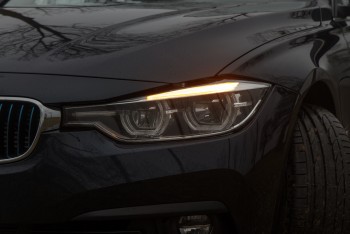

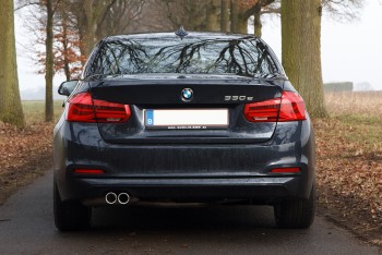

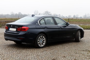

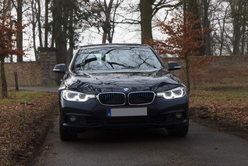

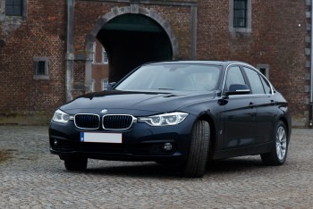

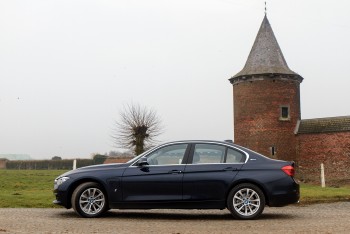

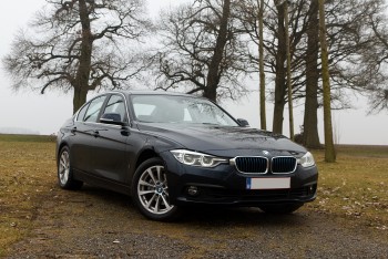

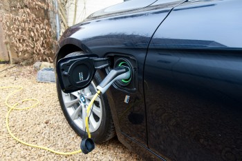

j'ai déjà posté les photos dans le topic BM mais vu que c'est une hybride, je mets ici aussi. J'ai donc reçu ma nouvelle voiture :). je livrerai mes premières impressions plus tard ;)
http://thumbnails117.imagebam.com/53222/95c18a532213451.jpg http://thumbnails117.imagebam.com/53222/b29044532213461.jpg http://thumbnails117.imagebam.com/53222/c50f4b532213472.jpg http://thumbnails117.imagebam.com/53222/730431532213481.jpg http://thumbnails117.imagebam.com/53222/359ce4532213494.jpg http://thumbnails117.imagebam.com/53222/44ce94532213507.jpg http://thumbnails117.imagebam.com/53222/293a86532213523.jpg http://thumbnails117.imagebam.com/53222/a8e838532213541.jpg http://thumbnails117.imagebam.com/53222/581351532213557.jpghttp://thumbnails117.imagebam.com/53222/2da307532218818.jpg http://thumbnails117.imagebam.com/53222/75335e532218855.jpg http://thumbnails117.imagebam.com/53222/734dce532218907.jpg http://thumbnails117.imagebam.com/53222/f6471f532218942.jpg http://thumbnails117.imagebam.com/53222/b787a8532218972.jpg http://thumbnails117.imagebam.com/53222/9fd673532219006.jpg http://thumbnails117.imagebam.com/53222/d9c890532219038.jpg http://thumbnails117.imagebam.com/53222/e772e3532219068.jpg http://thumbnails117.imagebam.com/53222/23c528532219107.jpg http://thumbnails117.imagebam.com/53222/11dc84532219144.jpg http://thumbnails117.imagebam.com/53222/ffb1e8532219170.jpg http://thumbnails117.imagebam.com/53222/37f5cc532219205.jpg

Une très bonne voiture avec un coffre de Golf. Le fait qu'elle ne sorte pas en version Touring est vraiment idiot, au même titre qu'une Lexus IS, une Lexus GS, une mondeo hybride, etc...

oui c'est son seul défaut. J'avais une touring avant, ça va me manquer... Mais pour le reste c'est juste whaaawwww :love:
