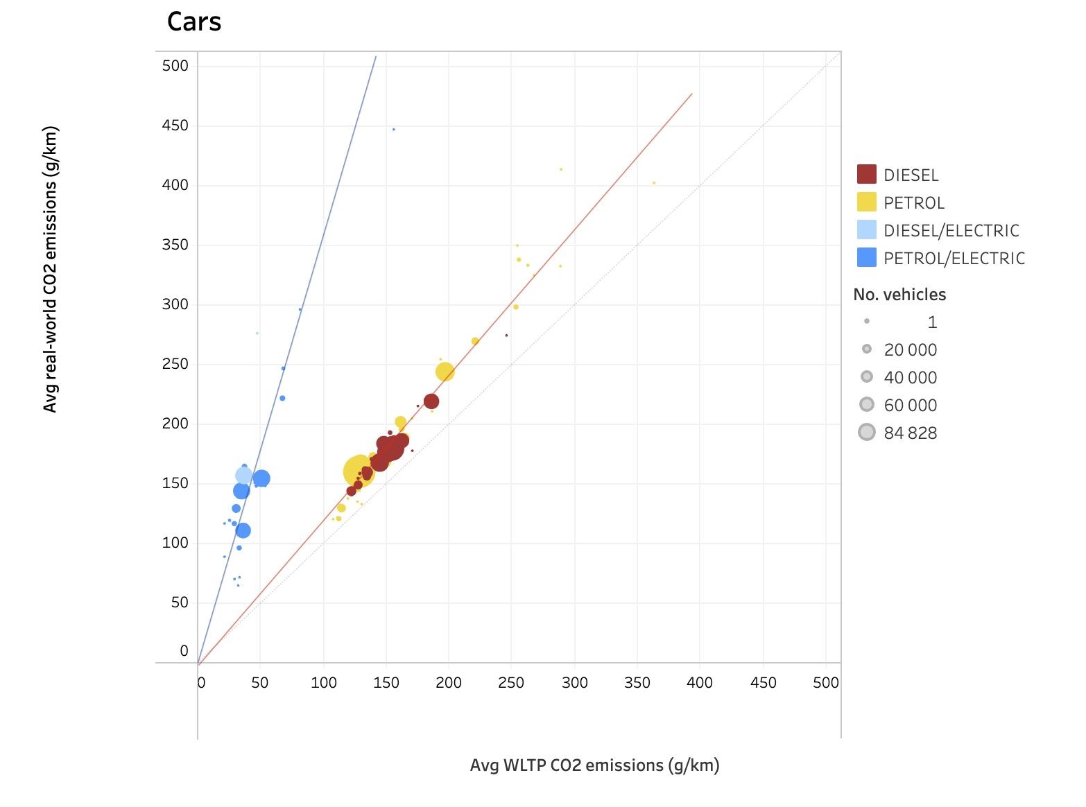

oh bordel, il y a un sacré déphasage  :ouch:
https://rehost.diberie.com/Picture/Get/f/265716
dans l'idéal le point devrait être sur la diagonale.
plus le point s'en éloigne, plus la conso réelle est loin de la conso annoncée
on constate qu'en moyenne :
la conso réelle des thermiques est 20% plus élevée que la conso annoncée en cycle WLTP.
la conso réelle des PHEV est 250% plus élevée que la conso annoncée en cycle WLTP
 :pt1cable:
 :pt1cable:
Ils expliquent comment ils ont mesuré ça ?
Je comprends pas pourquoi la distribution des phev est aussi resserrée.
Pour moi elle devrait être bien plus large: entre ceux qui arrivent a rouler tout le temps en électrique et ceux qui roulent tout le temps sans recharger.
Là on dirait que c'est juste sans recharger non ?
 :pt1cable:
Ton graph montre les émissions de CO² et non la conso.
Même remarque qu'au dessus. La fourchette "utilisation en EV" est tellement large que je ne vois pas comment ils peuvent faire des stats là dessus (il faudrait des données d'usage fiable).
A moins que leurs chiffres "usage réel" soient mesurés batterie vide, auquel cas ce n'est pas représentatif de la vie du véhicule.
A titre d'exemple je suis à 5,4L/100 sur un PHEV pas réputé économe (depuis 35 000km), avec 53% de roulage électrique sur la vie du véhicule (mais % qui doit comptabiliser recharge secteur et auto-recharge via le thermique).
250% c'est 2,5x plus que le cycle d'homologation (2L/100 sur mon véhicule) = 5L/100.
Pas déconnant.
tout le détail de la procédure est détaillé dans leur document :
https://climate.ec.europa.eu/docume [...] aca84bc_en
les relevés de consommation proviennent de véhicules réels, qui disposent de l'OBFCM :
https://www.capelec.com/fr/blog/quest-ce-que-lobfcm
DE QUOI S'AGIT-IL ?
Rendu obligatoire par la Commission Européenne depuis le 1er janvier 2023, le On Board Fuel Consumption Monitoring impose la production et la collecte de nouvelles informations sur les véhicules légers.
ils ont un panel de plus de 50 000 véhicules, qui communiquent leurs informations de consommation, et l'étude se contente d'agréger ces chiffres  :jap:
c'est donc bien la consommation réelle constatée en usage réel par des utilisateurs réels, et pas un truc synthétique...

cartemere
Posté le 30-03-2024 à 14:58:37  profilanswer
c'est pas une étude théorique sur "combien un PHEV consommerait si il était utilisé comme il faut avec batterie toujours rechargée". (dans l'absolu, on s'en balance si c'est jamais le cas en pratique)
c'est une étude pratique sur "concrètement, comment les PHEV sont utilisés dans la vraie vie"
 [:spamafote]

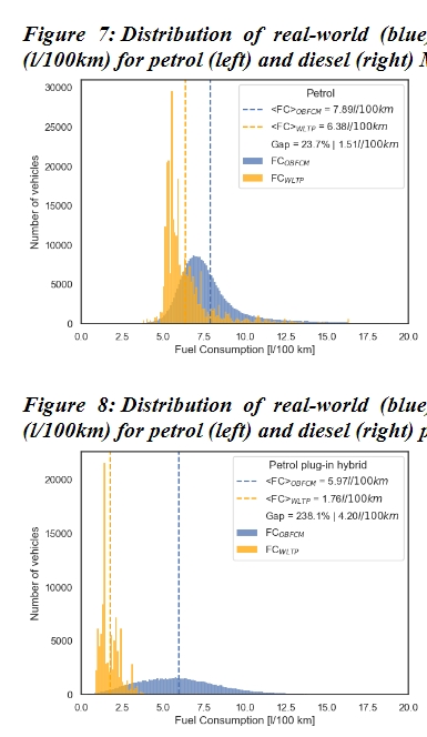

Je me suis posé la même question et j'imagine que les points sont des moyennes de sous-groupes (?) qui font que ça lisse complètement les résultats et qu'on se retrouve avec un nombre réduit de points proche d'une droite au lieu d'un gros nuage dispersé. D'ailleurs je m'attendrais même à 2 courbes si l'on distinguait les PHEV pro des particuliers.
J'ai commencé à jeté un oeil au document donné par cartemere, mais pas encore trouvé le pourquoi de ce graphique avec des résultats aussi "propres", sans trop d'écart aux régressions linéaires.
Pas déconnant.
c'est 250% de plus, donc si ton véhicule est homologué à 2L/100, en pratique les consos constatées sont plutôt autour de 7L/100
concrètement, ils constatent que :
sur thermique, il faut prendre la conso WLTP x 1.2 pour avoir la conso moyenne constatée (+20%)
sur un PHEV, il faut prendre la conso WLTP x 3.5 pour avoir la conso réelle (+250%)
n°70364044
cartemere
Posté le 30-03-2024 à 15:04:18  profilanswer
il indiquent dans la méthodo comment ils évincent les éléments trops en dehors de la courbe de gauss (véhicules avec moins de 500Km/an, véhicules avec conso fantaisistes, etc.)
j'ai pas tout lu, mais l'approche me parait plutôt sérieuse.
(et bien sur preneur d'infos si il y a des trus qui ne tiennent pas la route dans leur démarche)
Message édité par cartemere le 30-03-2024 à 15:05:07
Je n'ai pas dit que ce n'était pas sérieux, juste que ce graphique ne présente pas toute les données, et notamment la dispersion attendue de la conso des PHEV, chose qu'une simple moyenne ne peut montrer.
Après recherche : sur ce grahique là (moteur essence en haut, essence PHEV en bas) présent en page 31 on observe effectivement que la dispersion est vraiment énorme, bien plus étalée que le thermique :
https://rehost.diberie.com/Picture/Get/f/265771
Ca n'a rien d'étonnant mais ça montre que le simple calcul de la moyenne n'est pas suffisant.
Il serait intéressant de voir s'il existe des contextes où la conso serait particulièrement éloignée du WLTP et d'autres où ce serait au contraire assez proche. Ca permettrait peut-être de modifier la législation pour éviter de promouvoir des contextes d'usage où le PHEV ne serait pas exploité en tant que tel.
Peut-être que le document en parle, j'en ai parcouru que le 1/4 :jap:
Message édité par Fouge le 30-03-2024 à 15:18:47
ils indiquent qu'ils constatent une plus grande dispersion en fonction des Km parcourus annuellement :
For both petrol and diesel plug-in hybrid electric vehicles, the km-weighted average fuel
consumption gap is slightly higher than the arithmetic average gap. This indicates that
overall OVC-HEV with a higher mileage driven have a higher real-world fuel
consumption. This confirms what could be expected: that higher mileage is associated with
an increased use of the internal combustion engine.
p30 du document

Comme vous j'ai parcouru le document et vu la vraie dispersion page 31.
Donc en fait le problème du graphe original c'est qu'il fait une moyenne par constructeur.
