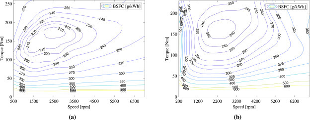

hfrspacepr​ogram
"Eins, zwei, Polizei" modo
Posté le 10-06-2023 à 04:25:24  profilanswer
chaced a écrit :
toyota fait tourner le thermique au plus bas régime possible, c'est pour ça que rouler a 80 il tourne a 1100tpm.
1100 vraiment ?
C'est un peu faible.
https://zupimages.net/up/23/23/yvnk.jpeg
A gauche la carto du A25A-FXS (le 2.5L des hybrides TNGA)
Et pour info a droite le 2AZ-FE (2.4L Camry 2007, non hybride)
Source : Hybrid electric vehicle specific engines: State-of-the-art review (novembre 2022)
https://www.sciencedirect.com/scien [...] 4721014086
Une autre sympa sur le A25A-FKS (le 2.5L des TNGA non hybrides) :
https://www.epa.gov/sites/default/f [...] ed-egr.pdf
Message édité par hfrspaceprogram le 10-06-2023 à 04:57:19

C’est sérieux on est souvent sous les 1500 tours c’est assez dingue le HSD c’est super efficace. Je roule de manière à rester à 2000 tours et c’est d’une fluidité  :love:  je ne me traîne pas pour autant  :jap:
