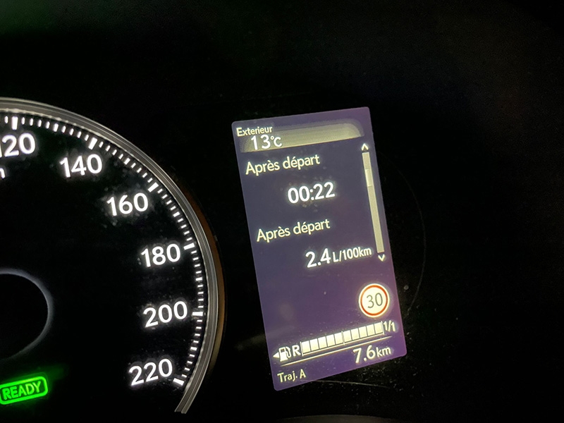

Bon c'était que sur 8 km (trajet mixte en IDF ville/route à 70 km/h) mais j'avais fait une photo pour la peine :D
https://rehost.diberie.com/Picture/Get/f/78786
n°66296122
8km en 22 min, c’est pire que moi :d
