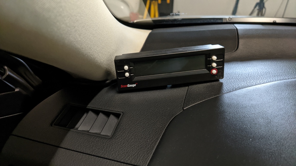

n°64766583
chaced
Posté le 22-12-2021 à 10:03:27  profilanswer
tu peux l'enlever aussi du mode sport :D
j'ai une scangauge qui affiche les rpm par contre lol
Mais bon elle m'affiche généralement
- Température d'eau
- Tension batterie au repos (11.6v en ce moment oups)
- km/h en vitesse chrono
- Récupération d'energie cinétique (et ça monte a 100Ampères)
Message édité par chaced le 22-12-2021 à 10:06:59
n°64766766

Pour la Scangauge, je me tâte vraiment... Tu as réussi à l'installer proprement ? (Te connaissant je n'en doute pas, mais bon ! :D )
n°64766825
chaced
Posté le 22-12-2021 à 10:32:57  profilanswer
Leica a écrit :
Nan j'adore le changement quand tu switches :love:
on voit le cable a gauche sur 5cm, mais avec le noir du tableau de bord il ne se remarque pas vraiment.
https://i.postimg.cc/6QzRPmWF/PXL-20211222-102949482-resized.jpg
Message édité par chaced le 22-12-2021 à 10:34:11
