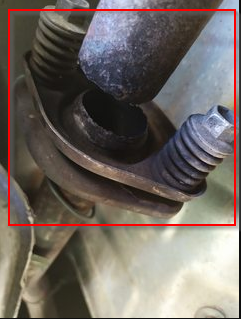

En direct de la route des vacances avec ma P2 : la batterie c'est nickel mais je perds mon échappement :/
https://i.imgur.com/2CPyceEm.jpg
Coupé côté collecteur, juste au niveau de la jonction avec le silencieux (qui a été changé il y a quelques années). Ce dernier traîne quasi par terre :sweat:
Impossible de trouver un garage qui a le temps de souder ça rapide (je suis en transit), en plus doit falloir tomber la ligne complète pour souder vu qu'on est juste à côté du réservoir...
Bref, avec mon fils on a bricolé pour plus que ça traîne par terre. J'ai réussi à passer un fil de fer dans un longeron pour soutenir le silencieux :
https://i.imgur.com/Dpeih7Fm.jpg
J'ai d'ailleurs l'impression qu'il y avait une fixation là aussi : boulon juste au dessus et il y a une plaque soudée sur le tube avec des trous...
https://i.imgur.com/lt7TFdjm.jpg
Avec un autre bout de fil pour tenir plus ou moins les deux parties, au final c'est une ligne d'échappement WiFi :
https://i.imgur.com/ZnbNhK8m.jpg
Un beau bruit "racing" :D (mais ça rends pas terrible avec la P2 :whistle: :o )
À votre avis je peux rouler comme ça ou ça craint ? Risque d'incendie avec les gaz qui sortent directement sous la caisse près du réservoir ?
Samedi je fais 6h d'autoroute normalement :sweat:
Je peux tenter une concession la semaine prochaine, mais ils vont m'allumer j'imagine :/

j'avais pensé aussi à ça mais à l'endroit ou c'est cassé il n'a pas de prise pour faire un bandage, à moins de mettre ça + des tiges métalliques comme des attelles
mais bon ça tiendra pas pendant 6h d'autoroute, beaucoup trop risqué

Posté le 30-07-2020 à 16:02:29  profilanswer
neogeo78 a écrit :
6h d'autoroute je ne peux que te déconseiller, le risque est important pour toi et pour les autres (risque que d'autres morceaux se détachent, et se faire dépanner sur l'autoroute et toutes les emmerdes qui s’ensuivent sont coûteux en temps et argent)
soit trouver un garage apacher, soit tenter une réparation mais plus sérieux :o
fred_div91 a écrit :
Pareil, je trouve ça trop risqué en l'état.
Trouver un petit garage qui peut te dépanner (mais c'est rare) ou réparation plus efficace.
Pas forcément pour le maintien, mais pour la jonction avec le collecteur, un tube, scotch thermique ...
Pas évident :/
:jap: :cry:
Je pense qu'il n'y a pas de risque que ça tombe : côté silencieux il y a les deux fixations avec les silent block + mon fil qui empêche juste la bascule qui amène le bout près du sol, et côté collecteur il est tenu par toutes ses fixations normales, il ne bouge pas vraiment.
Je crains plutôt l'échappement quasi libre sous la caisse, mais je me dit que quand on roule c'est pas si grave si ?
Je trouve personne ici : ils sont tous charrette et ça les intéresse pas en gros :sweat:
Je peux tenter le pansement mais j'ai que quelques mm de prise d'un côté :/

Guigui a écrit :
:jap: :cry:
si t'es sur que ça ne tombe pas en morceaux, tu peux tenter avec le bandage cité plus haut d'envelopper toute la partie dans le carré rouge (y compris les 2 fixations à ressorts)
si elle fait trop de bruit tu risques de te faire arrêter par les flics sur l'autoroute (une P2 fait pas de bruit de Porsche  :o ), et accessoirement une perte de puissance/couple du à l'échappement libre  :o
https://zupimages.net/up/20/31/zz27.png

fred_div91
Posté le 30-07-2020 à 16:42:31  profilanswer
Dans l'idéal il faudrait un bout de tube de diamètre légèrement supérieur, pour l'enfiler sur le tube côté pot, le faire aller jusqu'au collecteur et enrouler le tout dans du scotch thermique.
Mais bon faut le trouver ce bout de tuyau, peut être demander à quelques garages.

Guigui a écrit :
:jap: :cry:
En soi, rouler sans échappement c'est pas grave sauf pour la pollution et le bruit.
Au pire, tu te fais contrôler, tu expliques gentiment et ils te laissent repartir les flics, ce sera pas un souci du tout.
Le problème est le réservoir pas loin, faut que tu trouves un moyen d'éviter qu'il soit touché par une pièce qui sauterait ou qu'il se prenne la chaleur des gazs.
En termes de sécurité pour toi et les autres, faut absolument protéger ce réservoir, quitte à être trop prudent hein.
Tu bandes le tout avec ce genre de truc https://www.toolstation.fr/adhesif- [...] ent/p14555
Tu fous un collier histoire d'être trop prudent.
Entre le collier + la pâte (attention faut 12h pour qu'elle prenne bien) + l'isolant sur le réservoir, ça bougera pas.
Tu passeras pas un contrôle technique mais osef, c'est juste temporaire.
J'ai eu une panne similaire...
450€ piece +2h MO si c'est la fin de l'echappemnt
1500€ piece la ligne avec catalyseur
Ma clé du bonheur: Si vous souriez a la vie la vie vous sourira

Posté le 30-07-2020 à 23:25:49  profilanswer
kham a écrit :
y a pas un garage de fin fond de vallée qui te fait ca avec un tube d'acier ? :o
Y'a personne qui veut travailler ici j'ai l'impression : le sud quoi :o
Bon j'ai pris en compte vos remarques, et après que Norauto m'ai dit eux aussi qu'ils pouvaient rien faire pour moi, j'ai dévalisé leur rayon réparation de pots et fais un tour à Leroy Merlin à côté...
Du coup :
1- Manchon intérieur avec ça (en virant le collier)
https://i.imgur.com/OXNU8hrm.jpg
2- Mastic
3- Manchon extérieur avec ça
https://i.imgur.com/NCOlR7wm.jpg
Bien plié pour côté fixation pour serrer le collier le plus proche possible de la cassure, et ajout d'un deuxième collier côté collecteur
4- mastic par dessus
https://i.imgur.com/FeDVCyPm.jpg
5- gitanerie à base de cornières métal
https://i.imgur.com/CBL1FeTm.jpg
Deux morceaux pliés pour épouser la forme de la fixation et encadrer le tout, maintenues par des colliers de chaque côté
https://i.imgur.com/V4Inpmwm.jpg
Tous les colliers sont en inox en plus :sol:
Et comme on le voit sur les photos, il y a déjà une tôle pare-chaleur qui protège le réservoir.
Au final la ligne passe exactement où elle doit passer, ça doit être étanche, et mécaniquememt c'est solide :jap:
On va surveiller bien sûr :jap:
Merci :hello:
