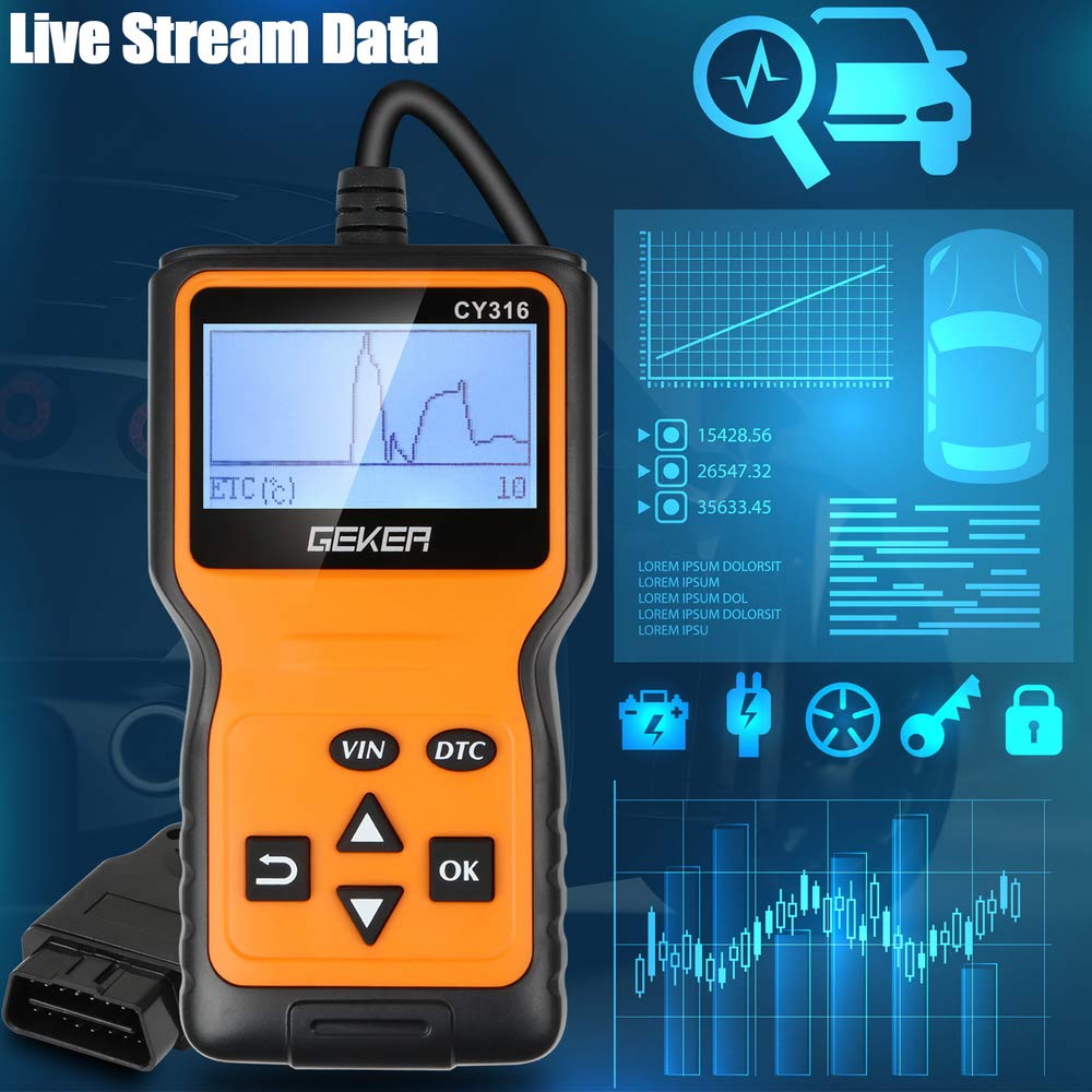

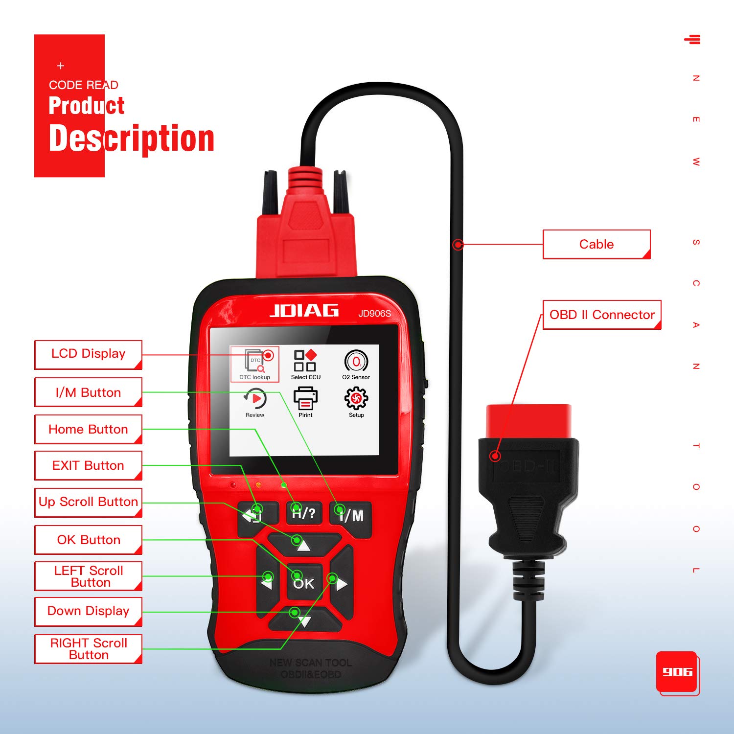

quelqu'un a déjà teste ce genre de boitier odb sur une HSD?
c'est moins cher qu'un scangauge et ca surement les memes fonctions  :??:
https://images-na.ssl-images-amazon.com/images/I/612wchvSyaL._SL1000_.jpg
https://images-na.ssl-images-amazon.com/images/I/71-xysHJEiL._SL1500_.jpg

Posté le 20-11-2019 à 16:50:42  profilanswer
ça n'a surtout rien a voir...

dboss77
Posté le 20-11-2019 à 16:53:36  profilanswer
apparemment ca sort les infos en direct, comme le scangauge? non?

chaced
Posté le 20-11-2019 à 16:56:18  profilanswer
la scangauge2 affiche des jauges (4 au total), et on la laisse tout le temps dans la voiture, elle démarre quand on met le contact, meme si elle sait faire un diag, ce n'est pas son but premier.
La c'est un simple outil de diagnostic, et a faire diag autant prendre un dongle a 10€ et torque pro a 5€.

dboss77
Posté le 20-11-2019 à 17:02:16  profilanswer
j'ai déjà le dongle mais c'est pas pratique pour moi.
je préféré un appareil extérieur.
justement ça permet aussi d'affiche des "jauges" / données du véhicules
https://images-na.ssl-images-amazon.com/images/I/71W5gYJ-X0L._SL1000_.jpg
ma question est si quelqu'un a deja teste sur une HSD, et a quoi on a acces avec?
