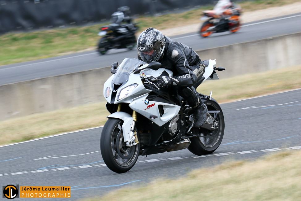

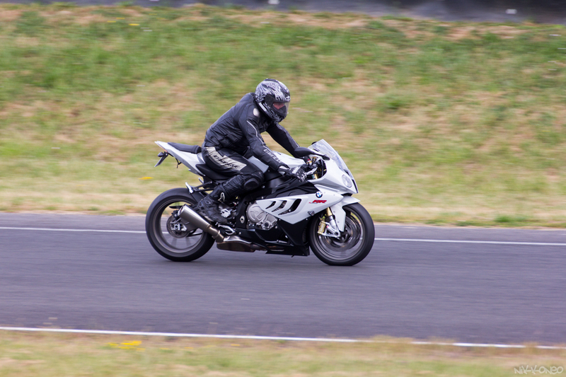

Le pneu avant aussi :/
http://reho.st/medium/self/c38c1ec73490c59455cfe9527b83fbaa4cfa9830.jpg
Pppppep au freinage, on note les bras en position différente de duckxkkks :
http://reho.st/medium/self/26db4868057e2c5a252b576d13e18c77aefa59fe.jpg
Désolé south, j'ai pas fait de filé au freinage, tu devais arriver trop vite :/
http://reho.st/medium/self/f83f6b1c97e28aebfb1f90647f45f2faf94e0dc8.jpg

Faut que je pense à tendre les bras au freinage (c'est cool les photos, on voit bien les erreurs).
J'allais dire que je trouvais ma fourche bien enfoncé et après j'ai regardé la fourche de douckxs [:tinostar]
ça devait être un petit freinage ou alors je relâchais, regarde le collier en bas de la fourche  :whistle:

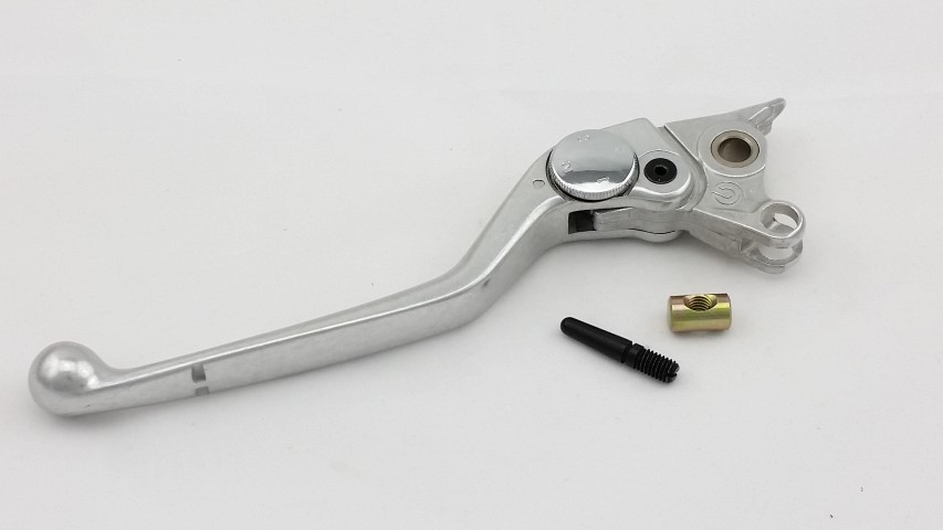

Tour de chauffe, pépère, ca roule pas super vite dans le groupe, ca va bien se passer :)
Fin du premier tour, on va pouvoir gazer.... ou pas, arrivé au Lycée je peux plus débrayer :heink:
Heureusement c'est juste avant la sortie donc je termine sur ma lancée, retourne à la voiture sur un filet de gaz et check rapidement.
Le coupable est vite trouvé : mon réglage de garde à l'embrayage a littéralement sauté.
Hop un coup de tournevis et c'est reparti :fou:
Allez, on se remet dans le rythme tranquille, Estoril, Adélaïde... et tout droit dans Nurburgring, rebelote, levier d'embrayage a nouveau bloqué :fou: :fou:
Cette fois ci je suis trop loin pour rentrer, je béquille et j’attends sagement le camion à la fin de la session.
Re-analyse rapide, le réglage a resauté.
Session 2 :
Je me rend rapidement compte qu'en fait la vis qui bloque le réglage est manquante (embrayage hydraulique, j'ai pas de photo sous la main).
C'est une toute petite vis de merde, le genre que t'as jamais dans tes vis en rab.

Tiens pour visualiser la taille du grain de sable qui a failli me pourrir totalement la journée :
Levier avec son mécanisme de réglage de la garde a coté en doré :
http://reho.St/ducati-gowanloch.com/wp-content/uploads/2015/02/110950057small-1.jpg
Mécanisme de réglage seul avec la micro-vis de blocage bien visible à coté :
http://reho.st/www.af1racing.com/store/ProdImages/st3/af1-brembo_adjuster.jpg
tout ca pour ca [:joce]
http://reho.St/http://ducati-gowan [...] mall-1.jpg
http://reho.st/http://www.af1racin [...] juster.jpg
Moi on m'a toujours dit d'avoir un levier en spare quand je vais sur piste :o
Peut-être même taille que dans les trucs mécano? Ou les tringles à rideaux.
Bah justement gamer il en a sous sa selle arrière ? :??:
en l'occurrence ça aurait bien servi c'est vrai :D
J'en ai bien sur :jap:
Le mécanisme n'est pas fourni avec [:joce]
(levier adaptable, sur le brembo d'origine ca y est mais bon, vla le prix du levier :sweat: )
c'est de la vis allen sans tête en 1.5mm a priori, ca doit se trouver mais ca va être chiant, surtout pour choper la bonne longueur.
c'est standard en modélisme pour fixer les pignons sur les moteurs.
et c'est standard de les perdre/foirer tout le temps :fou:
Grave, j'ai fini par arreter de me faire chier et mettre des vis normales :o

Posté le 23-06-2015 à 13:55:43  profilanswer
Frein-filet FTW  :o

weyland yutani a écrit :
Frein-filet FTW  :o
Avec ces vis, tu peux oublier :D
J'en mets sur mes vis de lunettes qui sont de la même taille et ca bouge po
