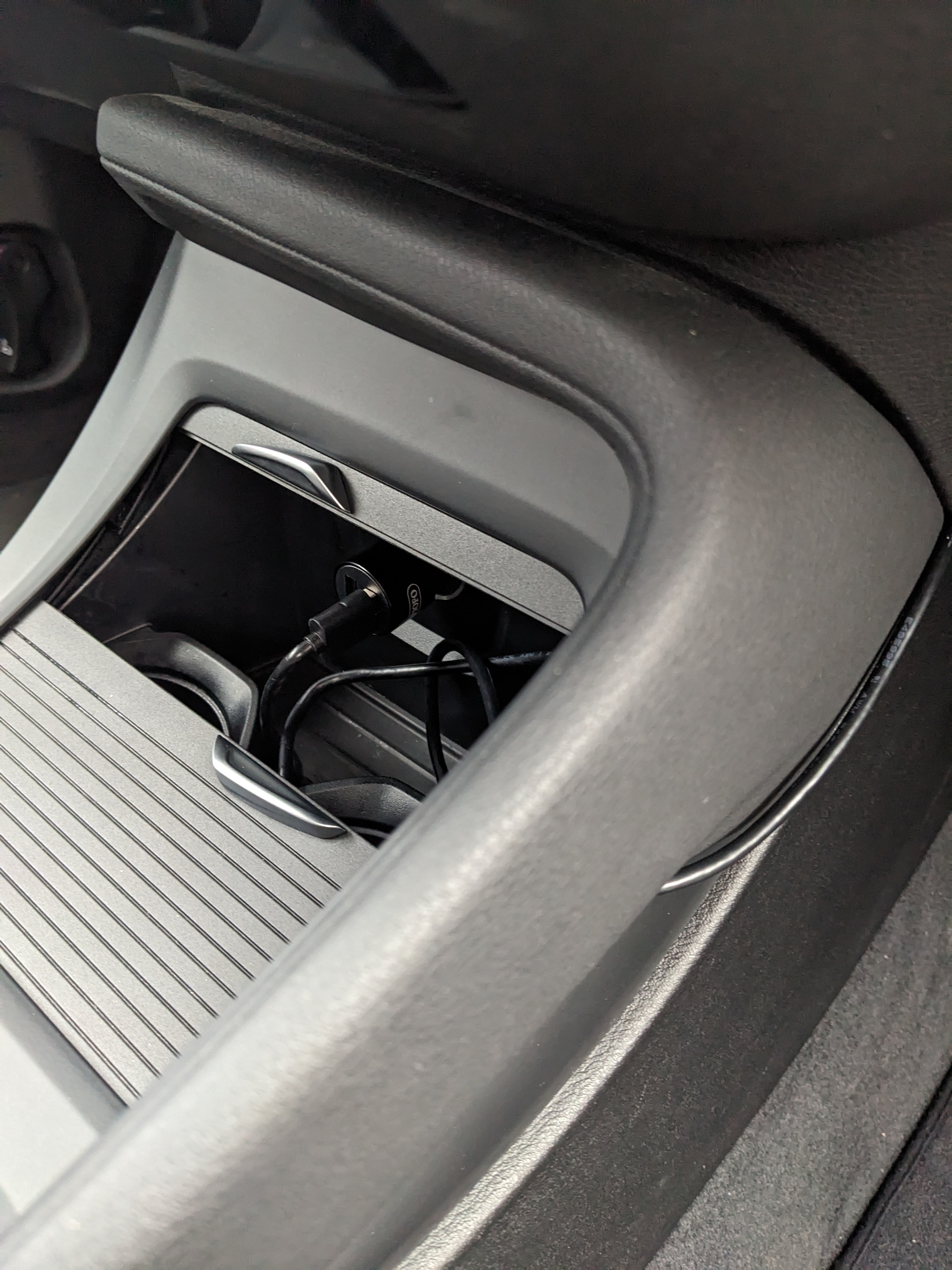

J'ai bien reçu la Viofo A229 Duo, mais parce que pas encore eu trop le temps et parce que petit bras, j'ai décidé de procéder par étapes :o
J'avais 2h devant moi avant un long trajet, je me suis lancé dans l'installation de la caméra avant avec branchement sur l'allume cigare.
J'ai essayé de faire ça le plus proprement possible pour une installation temporaire, j'ai un peu galéré à faire passer le fil derrière la structure métal de l'Airbag passager.
https://rehost.diberie.com/Picture/Get/r/159845
https://rehost.diberie.com/Picture/Get/r/159843
https://rehost.diberie.com/Picture/Get/r/159844
J'ai pas pensé à prendre des photos en cours d'install, mais je ne vais pas y manquer quand je vais tout reprendre pour faire installation sur fusible avant + arrière.

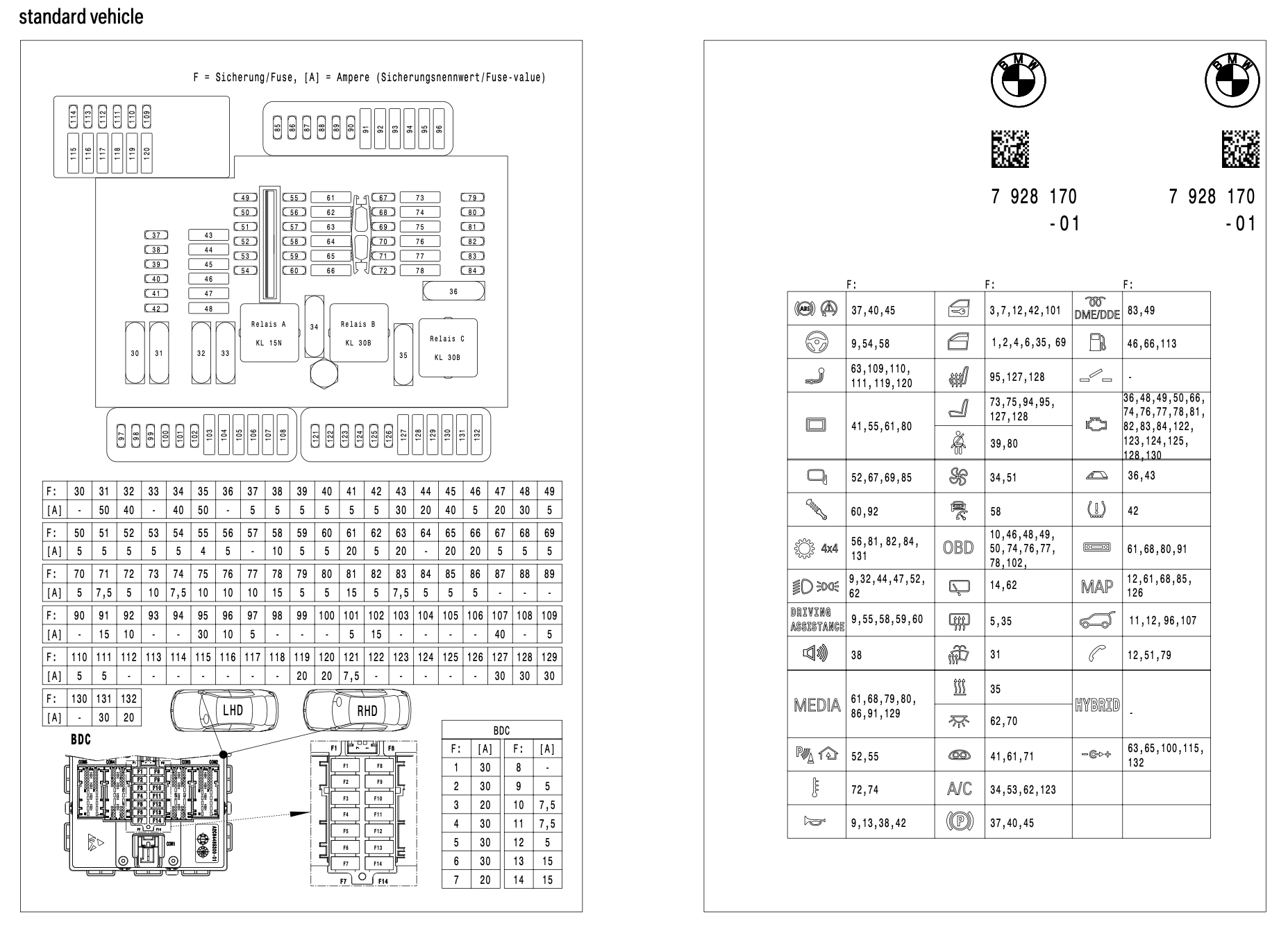

2) Je n'y comprends pas grand chose pour les fusibles, j'ai récupéré ce schéma. Comme ça je mettrais le 65 en "accessory" et le 107 en "hot" ?
Si vous pouvez me dire si en faisant ça je vais brûler ma voiture ?  :D
https://rehost.diberie.com/Picture/Get/r/159846

Pour les fusibles, ça correspond à quoi exactement le 65 et le 107 ? Tu n'as pas d'emplacement vide ? Le mieux à faire de toutes façons est de vérifier lors de branchement que tu as un fusible qui est alimenté en permanence et l'autre uniquement quand tu as mis le contact.
Au niveau du bypass de fusibles, il faut mettre le fusible fourni avec dans le slot haut et celui que tu aurais enlevé de la boite à fusibles en bas. Me semble pas qu'il y ait un sens particulier.
Message édité par petitbreton le 02-04-2023 à 19:50:38
Il me semble au contraire que si. Tu ne veux pas inverser l'ordre des fusibles sinon c'est un coup à ne pas avoir le bon fusible faible pour la dashcam. :D

Oui, c'est ce que je disais : en haut celui pour la dashcam, en bas celui d'origine. Pour le sens dont je parlais, c'est plus le coté droite/gauche gauche/droite d'un fusible.

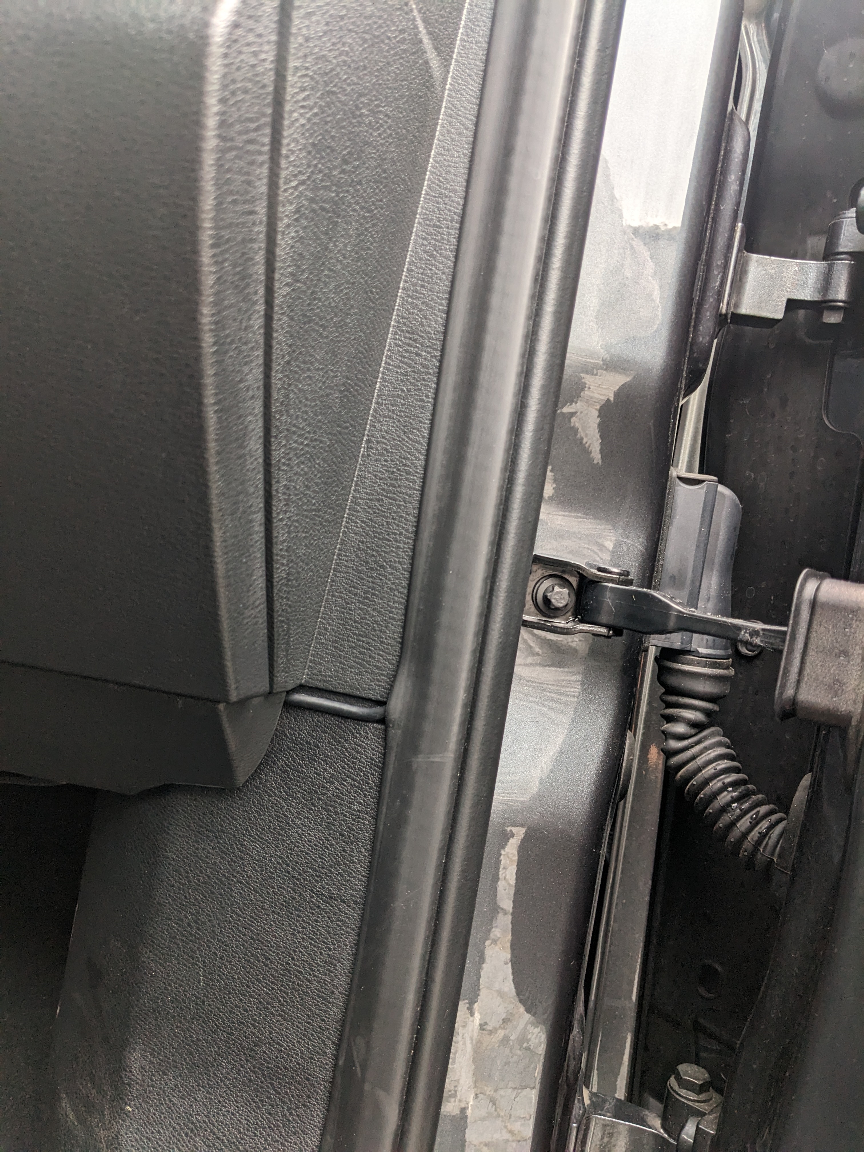

Merci pour vos retour, j'ai réussi à installer la caméra arrière sans trop de soucis, mis à part que j'ai du acheter un câble de 8m car le 6m était trop court de 30 cm...
J'ai passé  le câble pour l'arrière en bas de la voiture pour éviter les airbags (mis à part celui côté pare brise, où j'ai bien tout passé derrière la structure métallique). J'ai un peu galéré au niveau du hayon où j'ai fini par enrouler le câble autour d'une baguette asiat pour le passer dans le tube caoutchouc.
Je pense que je ne vais pas brancher la caméra sur fusible, je ne trouve pas 2 sources qui disent la même chose, je ne vais pas prendre de risque :o

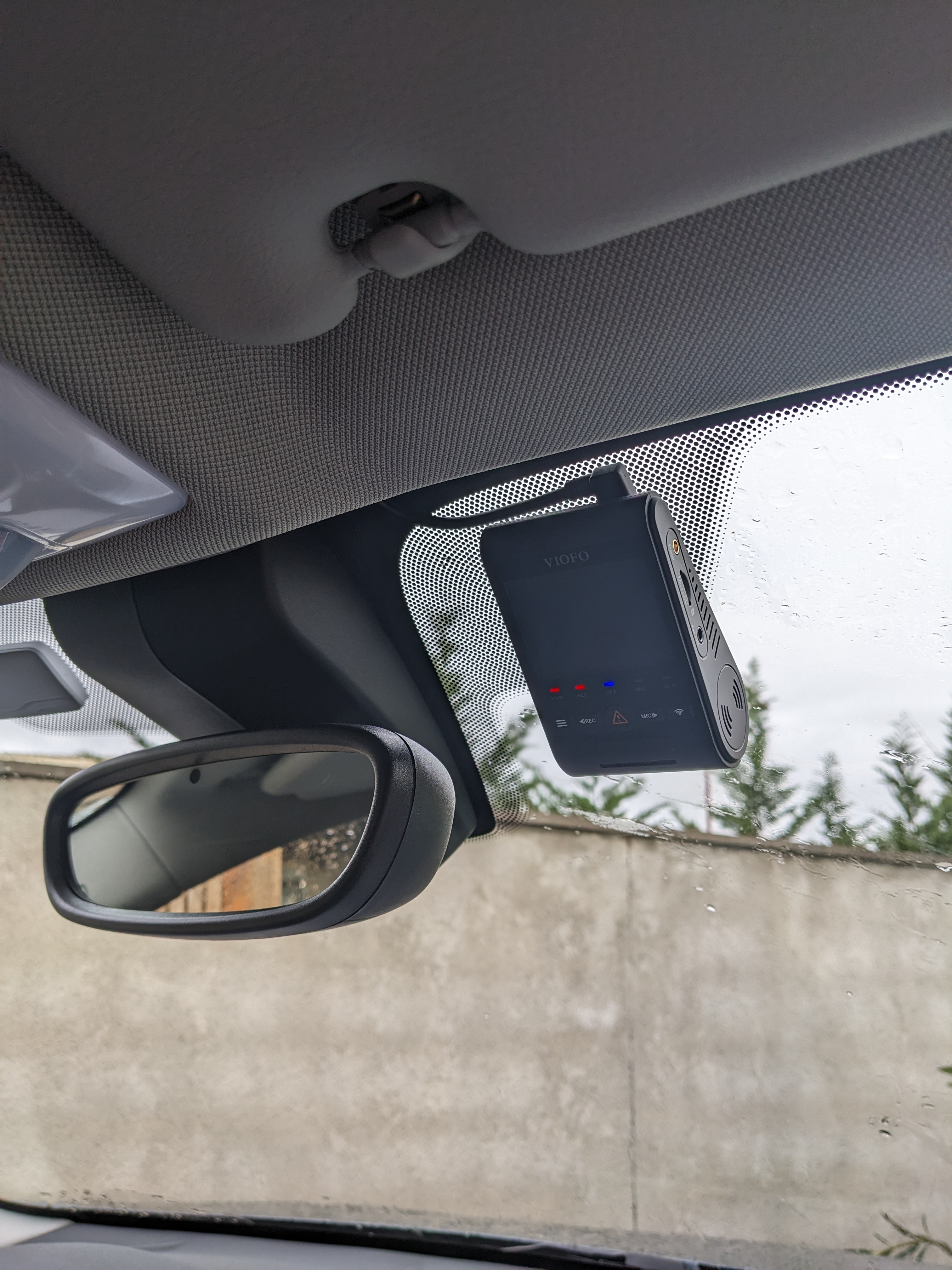

Il est temps d'installer la machine.
Les films statiques servent-ils bien à tester des positionnement de la dashcam avant de tirer les câbles et la mise en place définitive avec le double scotch ?
MàJ : le manuel indique de double scotcher sur le film électrostatique. :heink:
https://i.ibb.co/8jScJ2G/PXL-20230507-120618706.jpg https://i.ibb.co/8z56WVm/PXL-20230507-120632554.jpg https://i.ibb.co/HgRsXQV/PXL-20230507-120649889.jpg
Quelle position préfère/suggère HFR ?
A : complètement côté passager, en haut
B : parfaitement derrière le rétroviseur, mais l'écran est caché et le scotch est sur les points noirs (à quoi servent-ils, d'ailleurs ?)
C : sous le rétroviseur, mais la dashcam est alors un peu dans le champ de vision lors de la conduite
Message édité par Poly le 07-05-2023 à 17:34:50

Posté le 07-05-2023 à 16:37:46  profilanswer
D : au-dessus du rétroviseur vu la place qu'il y a. :D
E : régler le rétroviseur pour le positionner plus en hauteur et mettre la dashcam juste en dessous ou juste derrière.
F : etc. :o

Poly
Posté le 07-05-2023 à 17:58:58  profilanswer
D : les points noirs vont quelque peu masquer la route.
https://www.comment-economiser.fr/p [...] brise.html
Internet dit de coller sur les points noirs, la lentille juste en dessous de ceux-ci, et bien entendu devant le passage des essuieglaces.
n°68368480
Spiderkat
Posté le 07-05-2023 à 18:57:52  profilanswer
J'ai collé la mienne sur les points noirs. J'ai simplement réglé le rétro pour qu'il se trouve éloigné du pare-brise et le plus haut possible vers le plafonnier.
https://i.postimg.cc/NMxkHswD/IMG-20230507-094732.jpg

n°68371161
The Gr Exp​erience
Posté le 08-05-2023 à 06:58:46  profilanswer
petitbreton a écrit :
Tu as quel modèle de BM exactement ? Si on sait à quoi correspondent les différents fusibles on devrait pouvoir t'aider.
Une fois le choix fait, ça se contrôle facilement avec un voltmètre de toutes façons. Fusible 1 : courant moteur coupé, fusible 2 : pas de courant moteur coupé, courant moteur allumé.
J'ai une BMW X1 f48 de 2019
J'avais posté ce schéma https://rehost.diberie.com/Picture/Get/r/159846
Merci !
n°68373697
petitbreto​n
Posté le 08-05-2023 à 17:41:37  profilanswer
Merci !
Si on se rapporte à la discussion ci après (https://f48.bimmerpost.com/forums/showthread.php?t=1268619&page=2), la tendance irait vers le fusible 104 pour le toujours connecté et le 65 pour le connecté moteur tournant.

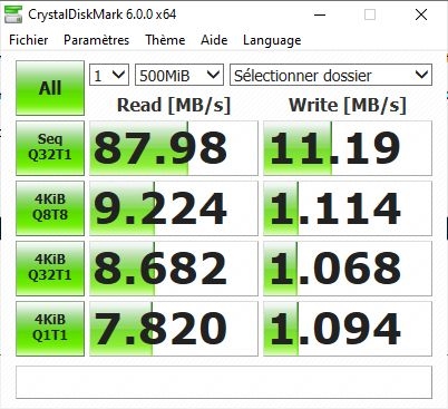

Bordel, j'ai failli me planter ce matin avec la bagnole, j'me suis "super" j'vais pouvoir revoir la video et patatra, la dashcam (A118C2) n'enregistre plus rien depuis le 5 Mai [:tim_coucou:1]
J'ai formaté la SD, j'suis entrain de la tester avec H2testw, on verra ce que ça donne... h2testw me dit que la carte est OK, la je reformate avec SD Card Formatter.
Au pire une nouvelle carte SD ça coûte pas bien cher, sinon ça sera nouvelle dashcam :o
Edit : Apres un petit test sous Crystal Disk Mark, ça donne ça [:tinostar]
https://rehost.diberie.com/Picture/Get/f/180473
A mon avis elle est belle et bien morte :o
Message édité par Shinseiki le 14-06-2023 à 17:01:32
n°68622110
chimm
Posté le 15-06-2023 à 00:30:05  profilanswer
Arf, RIP la SD, ça arrive. D'où l'intérêt d'une dashcam avec écran, certaines doivent te prévenir en cas de problème SD et sinon ça permet surtout de check de temps en temps les fichiers enregistrés (ça prends 2s sur une 70mai)...
