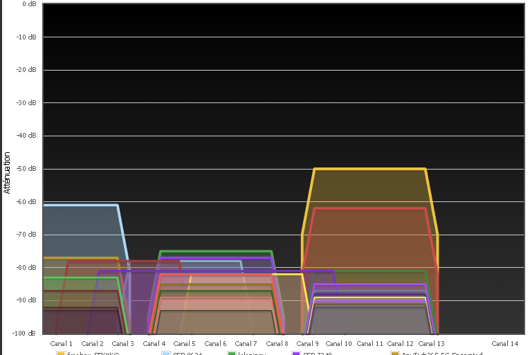

Oui, l'interface freebox est très sympa, on peut voir plein de trucs. Mais y'a du monde ! J'imagine plein de gens qui ont leur box depuis longtemps
https://zupimages.net/up/24/09/2pyd.png
Message édité par Ricco le 01-03-2024 à 11:03:15

chez moi tous les voisins sont empilés sur le canal 11 :D
et effectivement tu as beaucoup de monde, -80db ça va ça ne parasite pas excessivement heureusement.
Le canal 14 est libre.

Effectivement, à tester. Dans le passé, j'avais eu des soucis avec certains équipements qui ne voyaient pas ces canaux 13 ou 14

1 Canal c'est 20 Mhz, mais on voit la qu'ils sont tous en 4-canaux (80Mhz) pour une meilleurs bande passante, et tous les client s'empilent dans les trames CDMA de ces canaux (9 a se partager le stack de canaux 10 a 13).
1 Canal tout seul en wifi ca sert a rien, et ca peut pas supporter les debit vendus par la norme.
Une bande a 160Mhz(wifi 6) c'est 8 canaux soit ici 6 a 13, mais c'est impossible car les utilisateurs deja present se sont deja partages sur des bandes en 80Mhz - sans doute parce que la plupart sont en wifi5 (ac).
