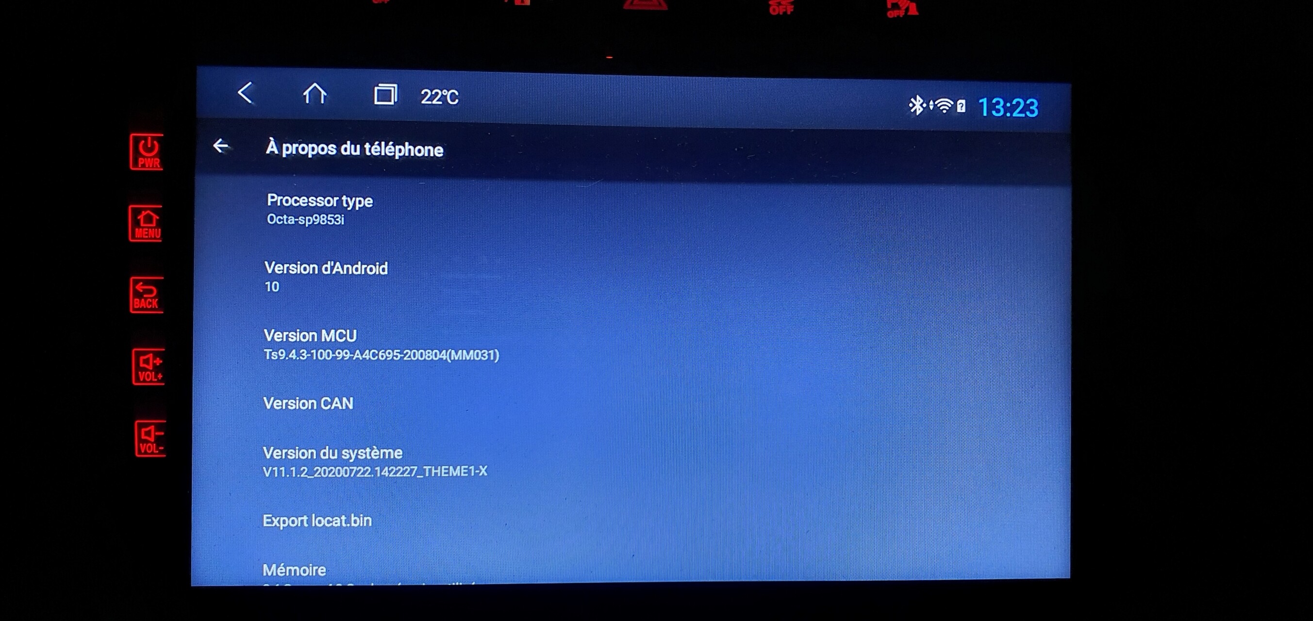

Posté le 02-05-2025 à 10:06:32  profilanswer
Tiens messieurs, cet échange me fait penser que je n'ai jamais pris le temps de venir vous demander votre avis.
Depuis 5 ans, j'ai un poste chinois dans ma Peugeot 308 (MEKEDE M400 pour ceux qui se souviennent à l'époque), qui date de "l'après PX5" :love:
Je ne trouve aucune info sur son SoC, je ne suis même pas sûr qu'il ait été utilisé plus que ça...
https://rehost.diberie.com/Picture/Get/t/391961
C'est un "SP9853i" mais ce qui s'en rapproche le plus serait l'Unisoc Unisoc SC9853i de 2017, qu'on trouvait essentiellement dans des vieux smartphones chinois.
C'est bien ça ?
Ou c'est encore autre chose ?

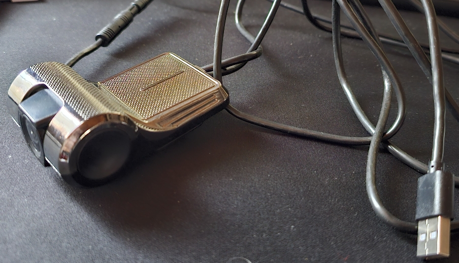

50€ la cam dvr ?je ne m'en suis jamais servis, jamais monté (manque de temps ) des mois
qu'elle est sur mon bureau
n°2753550
polux42
Posté le 16-05-2025 à 12:13:22  profilanswer
salut,
50€ la cam dvr ? je ne m'en suis jamais servis, jamais monté (manque de temps ) des mois
qu'elle est sur mon bureau.
si quelqu'un est intéressé , faite moi une proposition .
https://i.postimg.cc/FHY0rZHH/cam.jpg

Il y a environ 5 ans, j'avais acheté un Ownice C500 pour une VW Scirocco 2010.
- Points positifs: installation et branchement ultra simple, intégration parfaite dans l’habitacle du véhicule, commande au volant, ajout d’un SIM data dédiée simple
- Points négatifs: ne s'allume pas quand il fait trop chaud (pb écran ou CPU ?), jamais réussi à faire fonctionner le micro externe connecté en jack
- Usage (voiture principale): Waze, Flipboard (applis pour les actualités que je conseille), Soundcloud et Spotify pour la musique, Youtube
Aujourd'hui, le OWnice a fait un reset usine sans raison et je n'arrive plus à m’authentifier sur le Google Store pour ré-installer les applis... sachant que le Android 6 est désormais préhistorique.
Je reviens donc ici pour remplacer la bête. Je constate que les produits ont bien évolués et que c'est toujours la jungle chez les fabricants/revendeurs chinois.
Ma recherche: installation/intégration simple (Scirocco/Golf6), dalle 8 ou 9 pouces, Android 14 ou 15, Soc de qualité histoire quel la config soit pérenne (mais rarement bien indiqué)
J’ai l’impression qu’il faut compter 250€.
Après quelques recherches, je vois que certains produits sont livrables depuis l’Europe, fabricants tels que Mekede/Junsun (OWnice est mort ?), messages sur DuduOS (bénéfice réel ?)...
Toute aide est la bienvenue. Merci d'avance.
