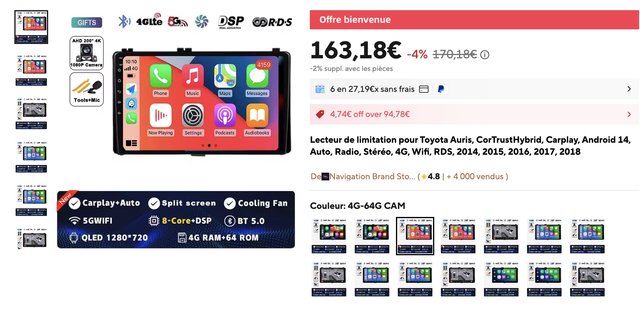

J'ai lu la première page, ainsi que les dernières pages et je suis un peu perdu.
Je souhaite avoir carplay dans mon Auris TS hybride de 2017, essentiellement pour utiliser waze + musique/radio. Le truc basique en somme.
Au début, je pensais prendre un truc basique de ce genre, à "ventouser" sur le tableau de bord.
https://www.amazon.fr/Lamto-Carplay [...] B0D87G8QLZ
La visibilité avant dans mon Auris étant déjà assez limitée, j'ai bien peur qu'avec un truc comme ça, ce soit bien pire, surtout pour ma femme qui n'est pas très grande.
Je pensais donc partir sur un truc intégré mais je suis paumé entre les "36" déclinaisons pour un même autoradio... :pt1cable:
Est ce que celui là conviendrait à mon cahier des charges ?
https://fr.aliexpress.com/item/1005008049148421.html?
https://i.postimg.cc/y6jVXG0t/Capture-d-e-cran-2025-02-05-a-13-03-07.jpg
J'ai trouvé ça sur un site francais mais il me semble moins bien et pourtant, il est beaucoup plus cher.
https://yatour-france.fr/auris/2043 [...] -2018.html

C'est un des nombreux site de dropshippers qui achètent des autoradios sur Ali et les revendent en mettant au mieux un bel emballage en carton en lieu et place de l'emballage original.
Si le modèle chez les dropshipper te plaît, tu peux pomper les photos et faire une recherche sur aliexpress à l'aide de celle-ci.
EDIT: à voir https://www.aliexpress.com/item/1005007756315222.html

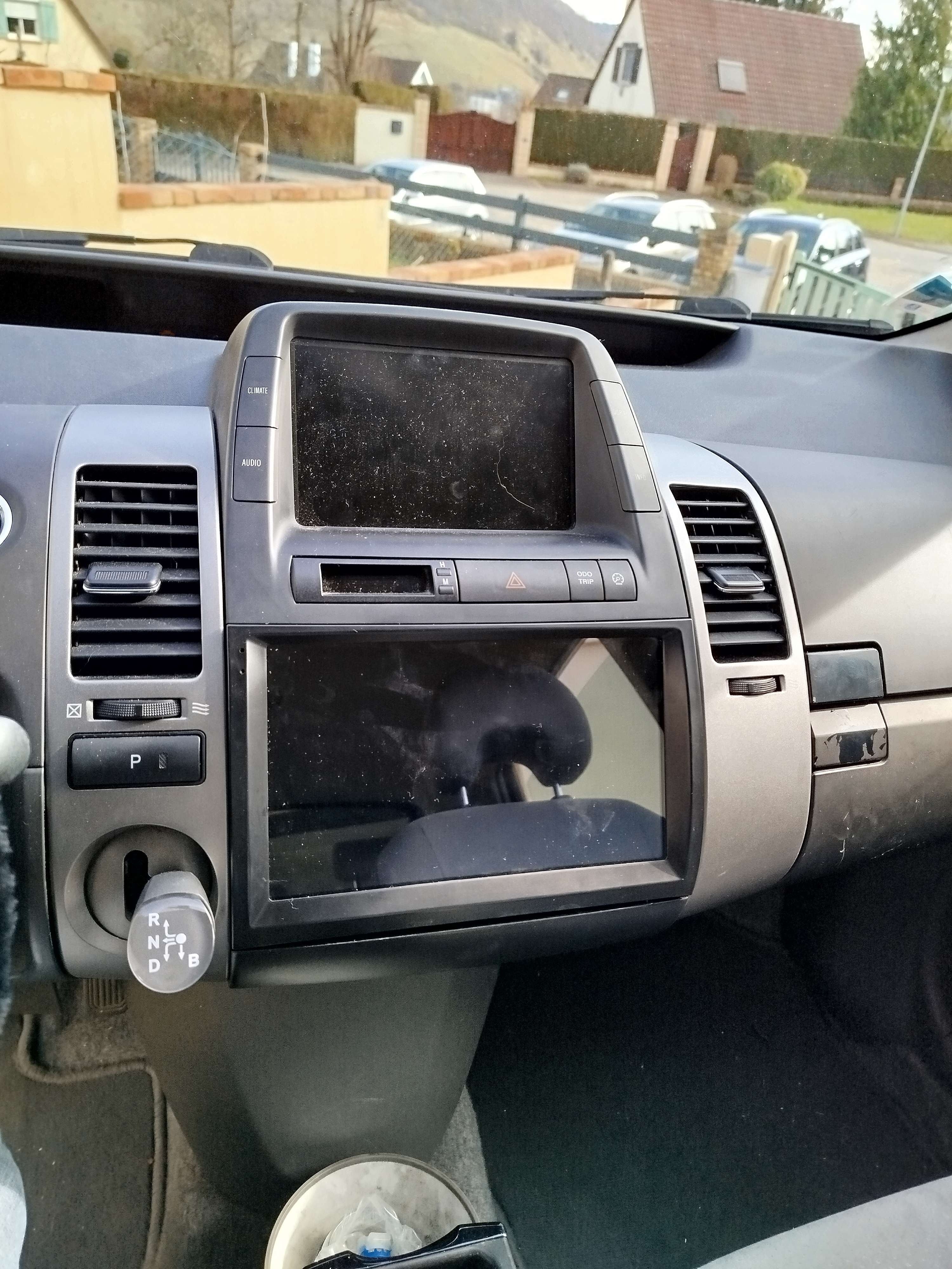

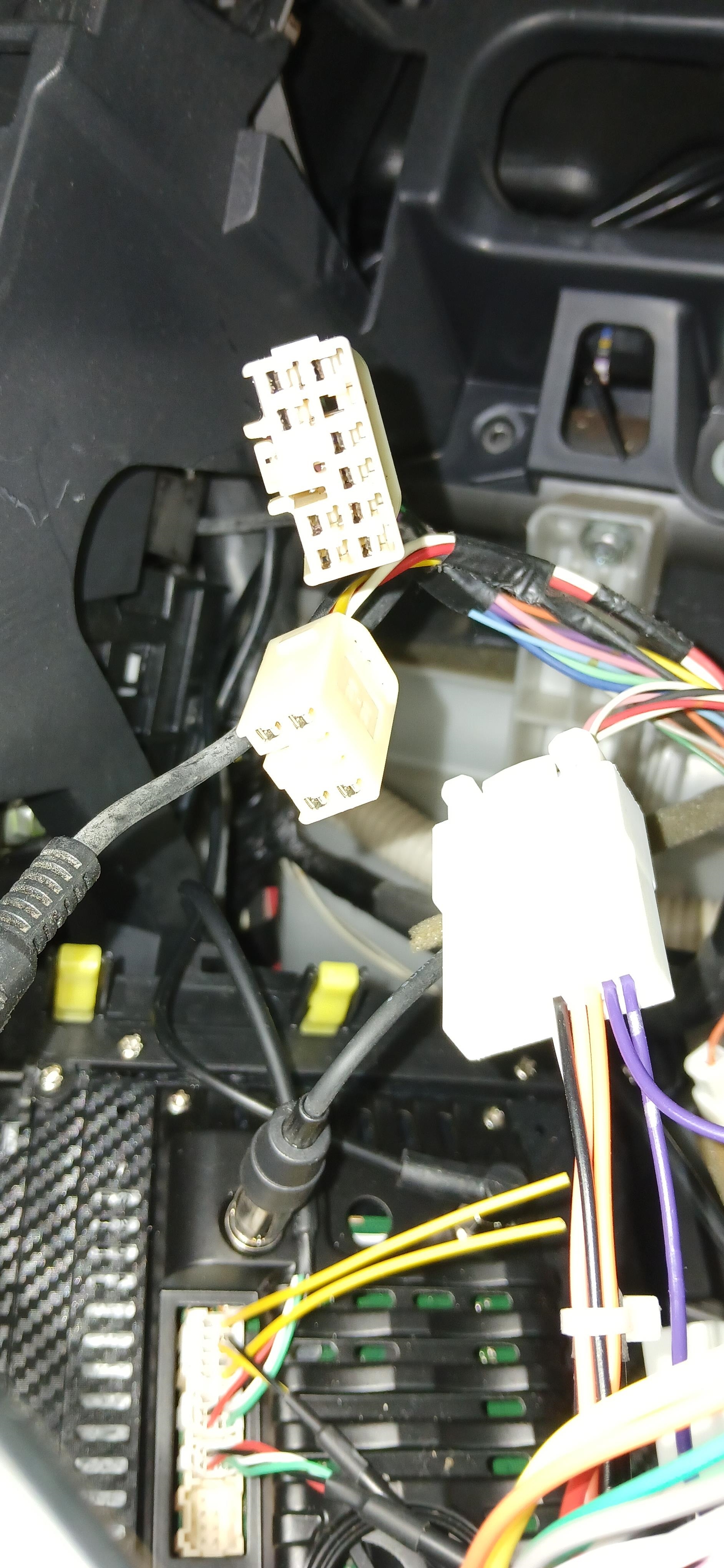

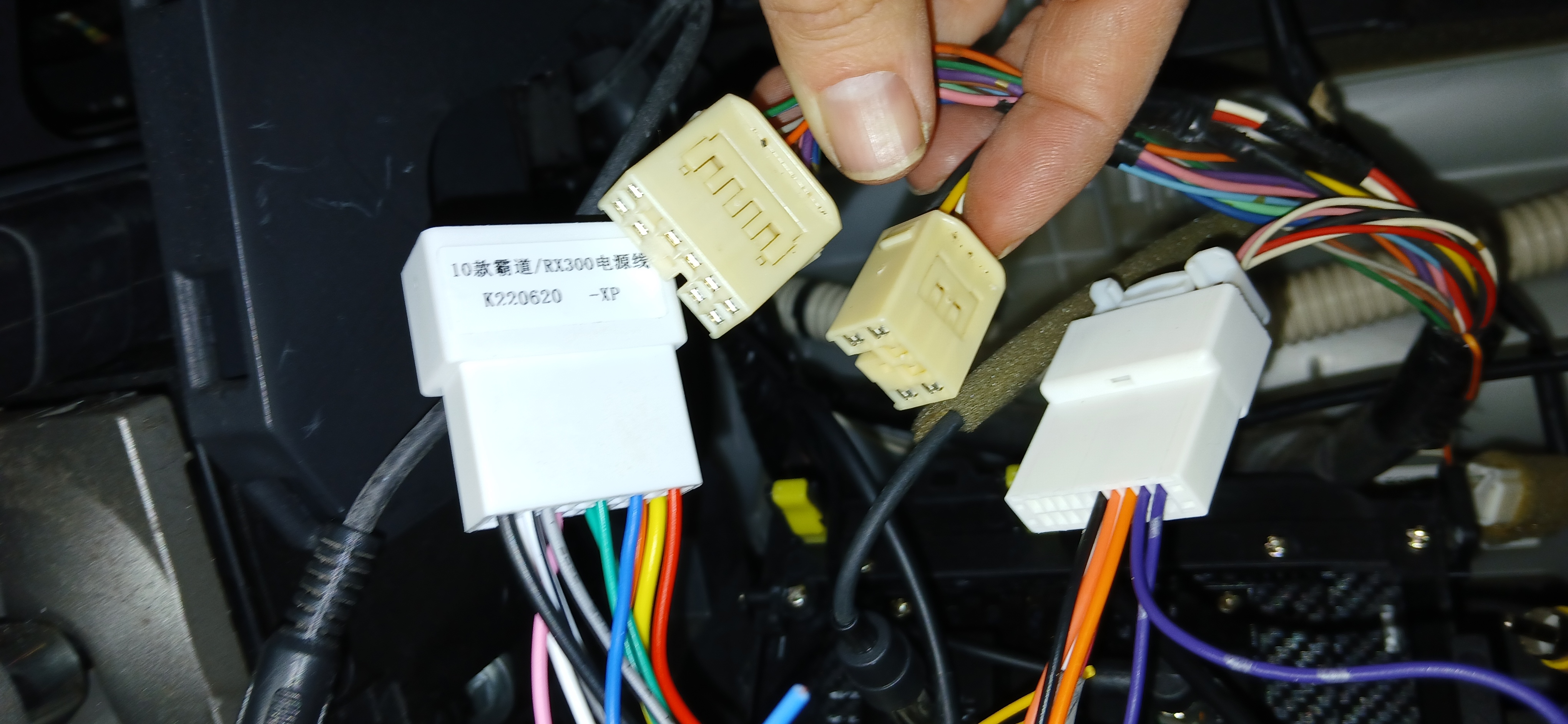

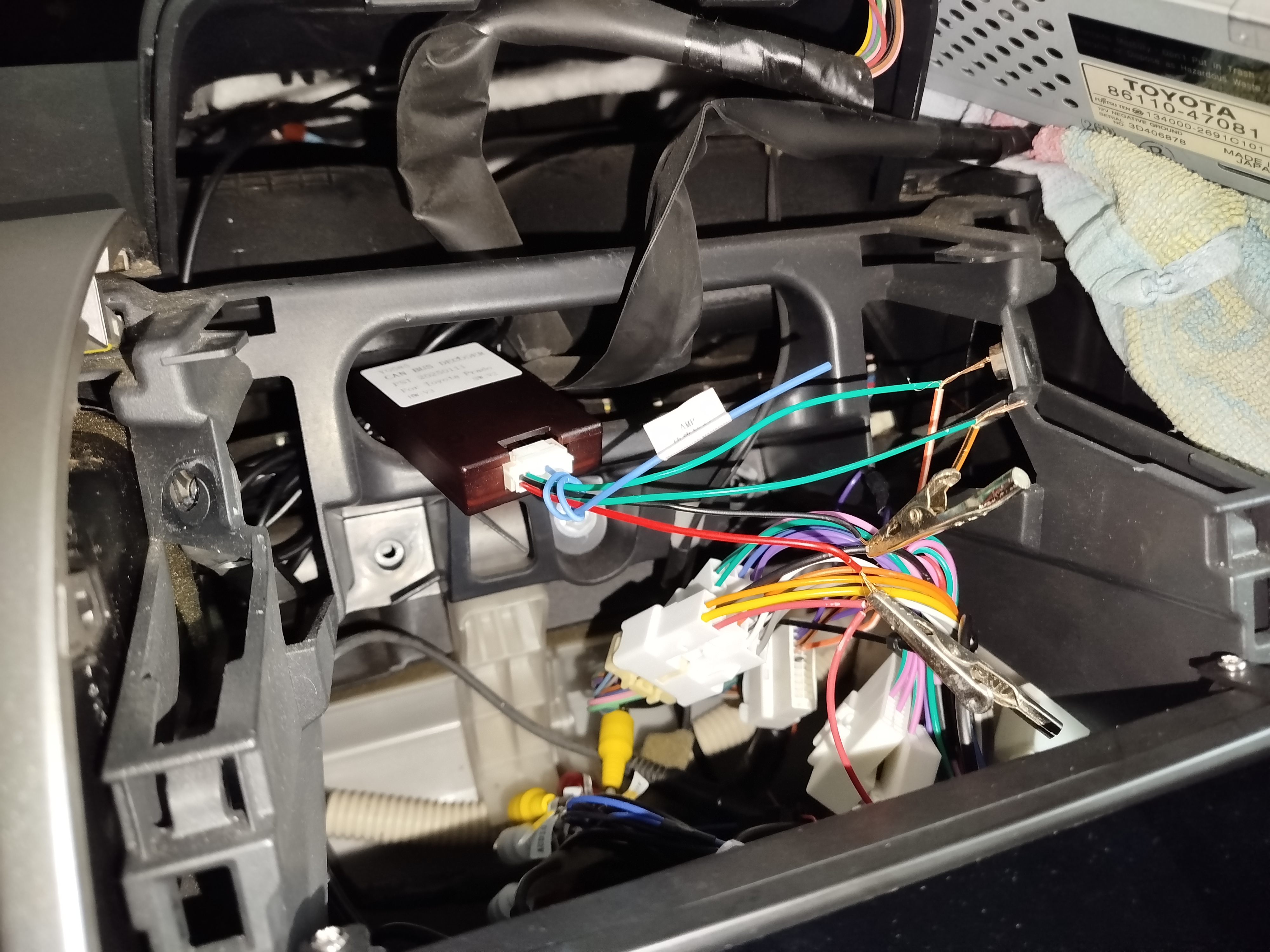

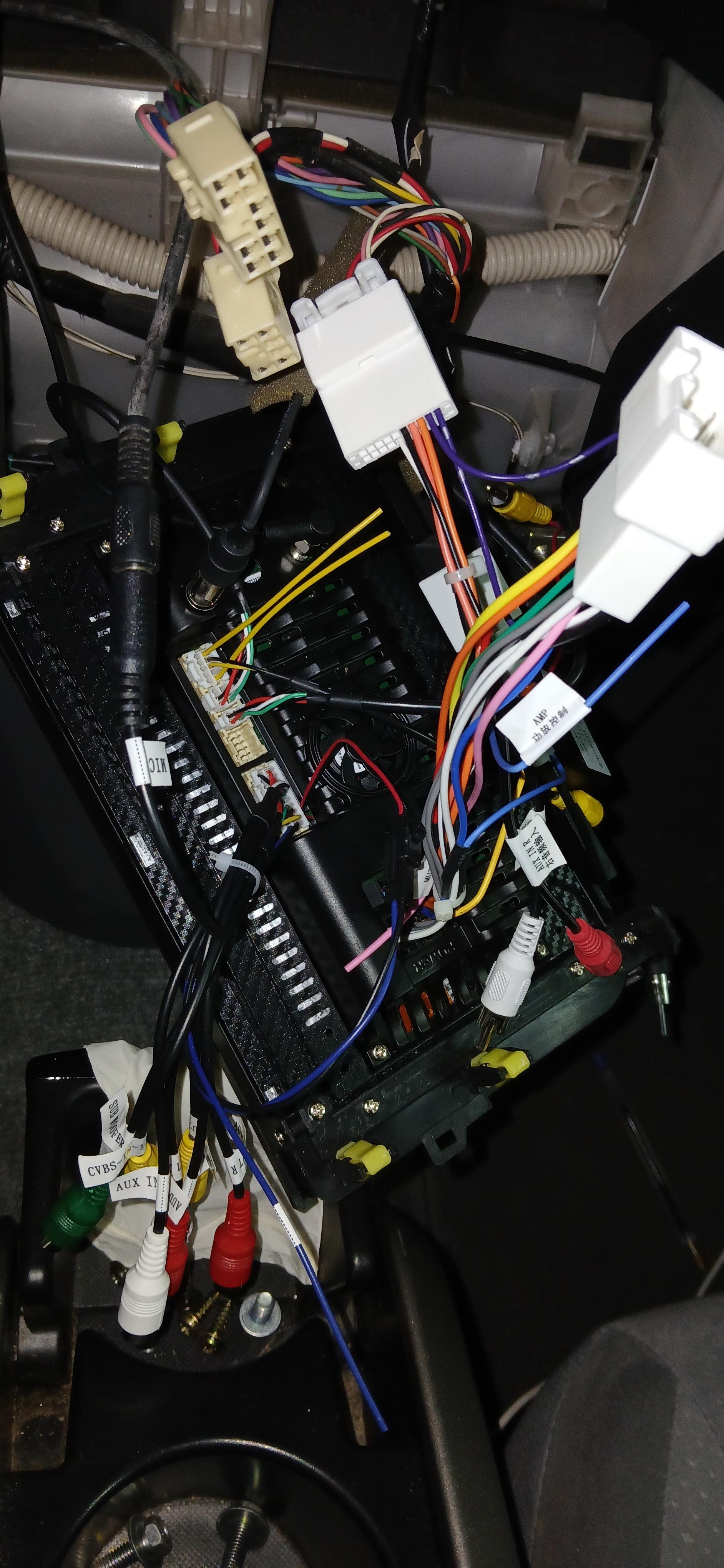

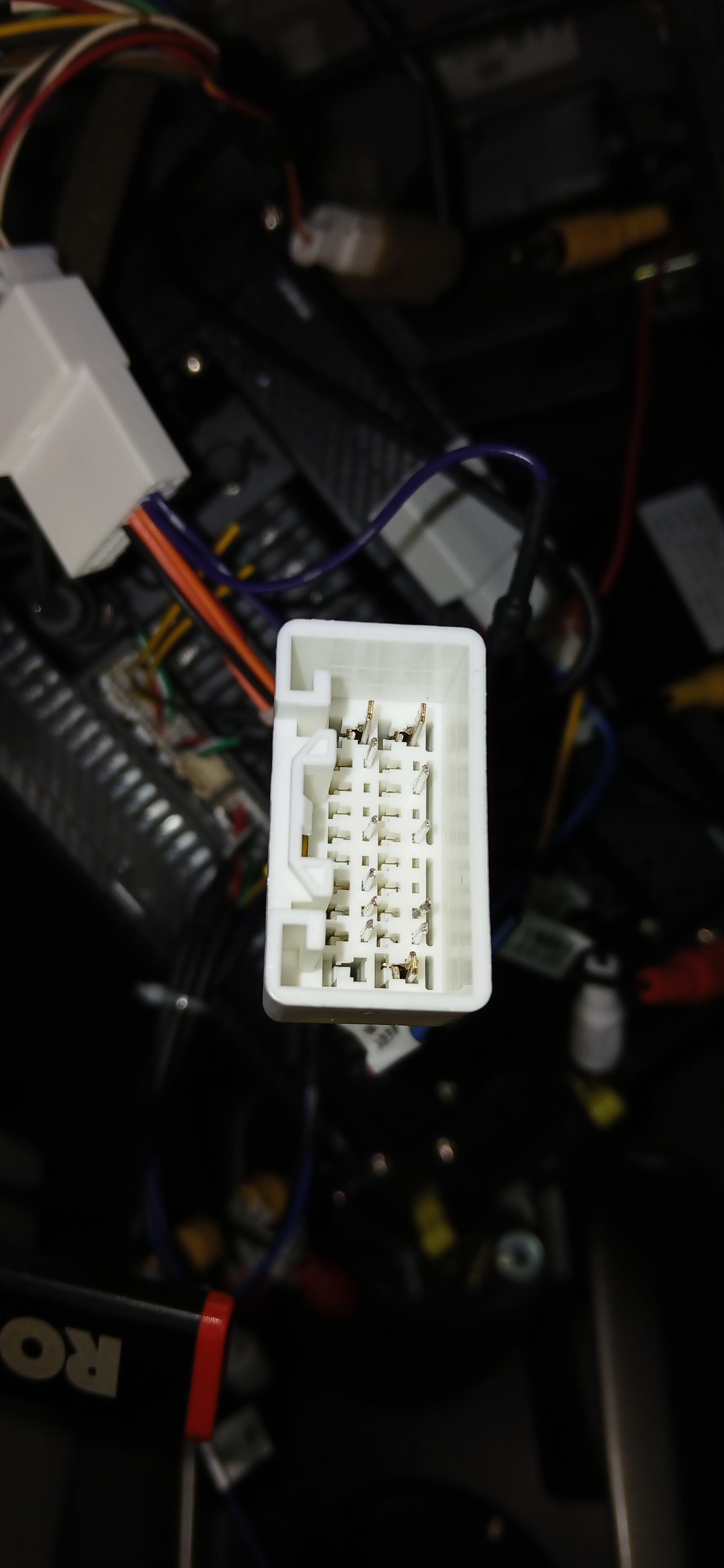

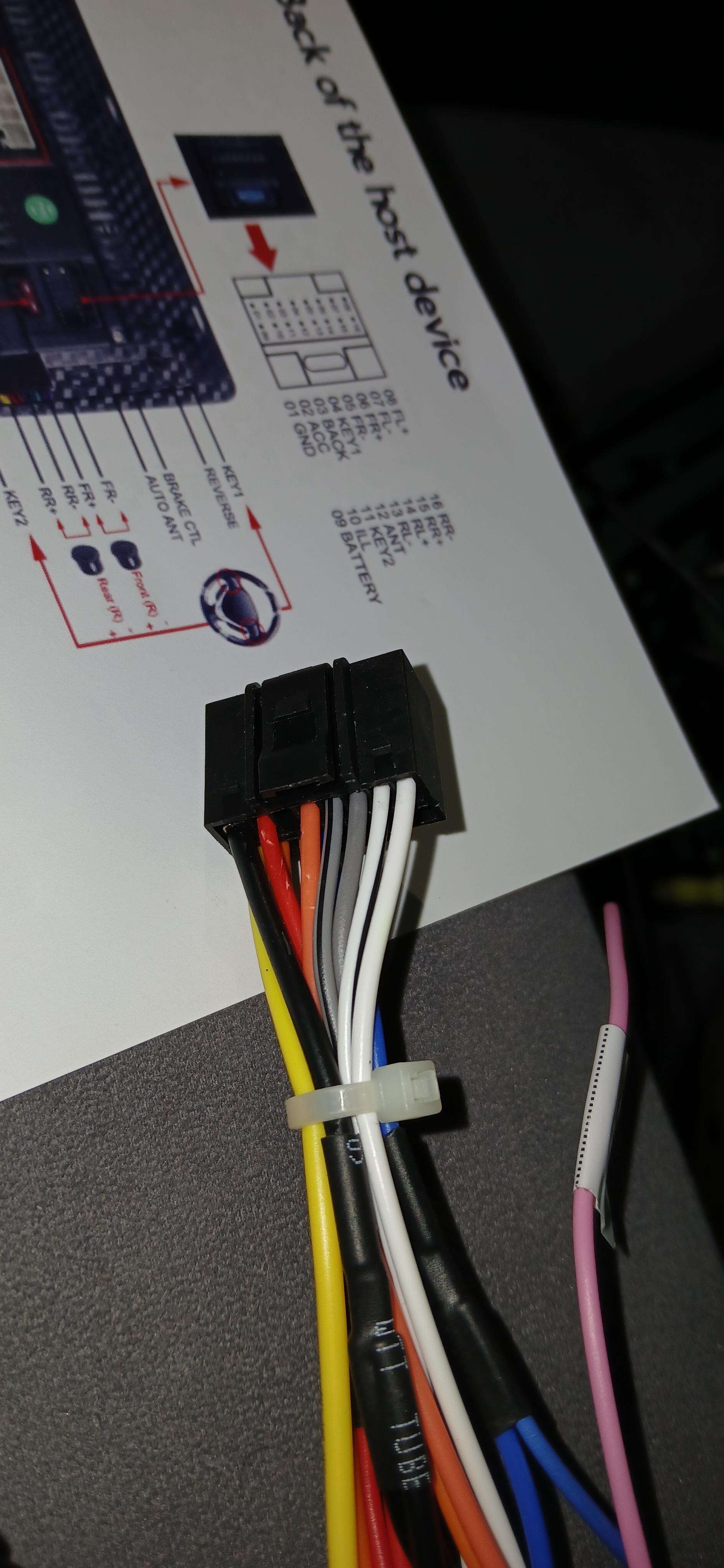

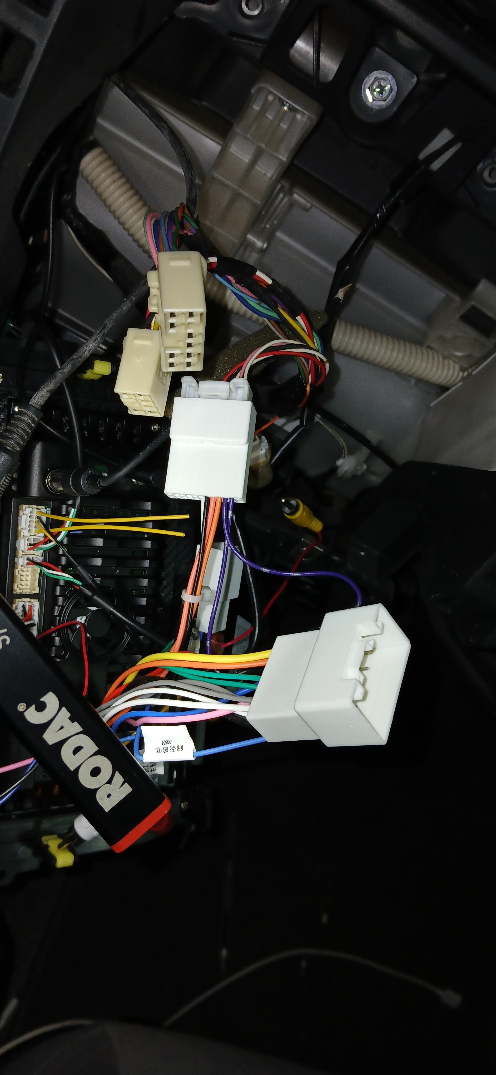

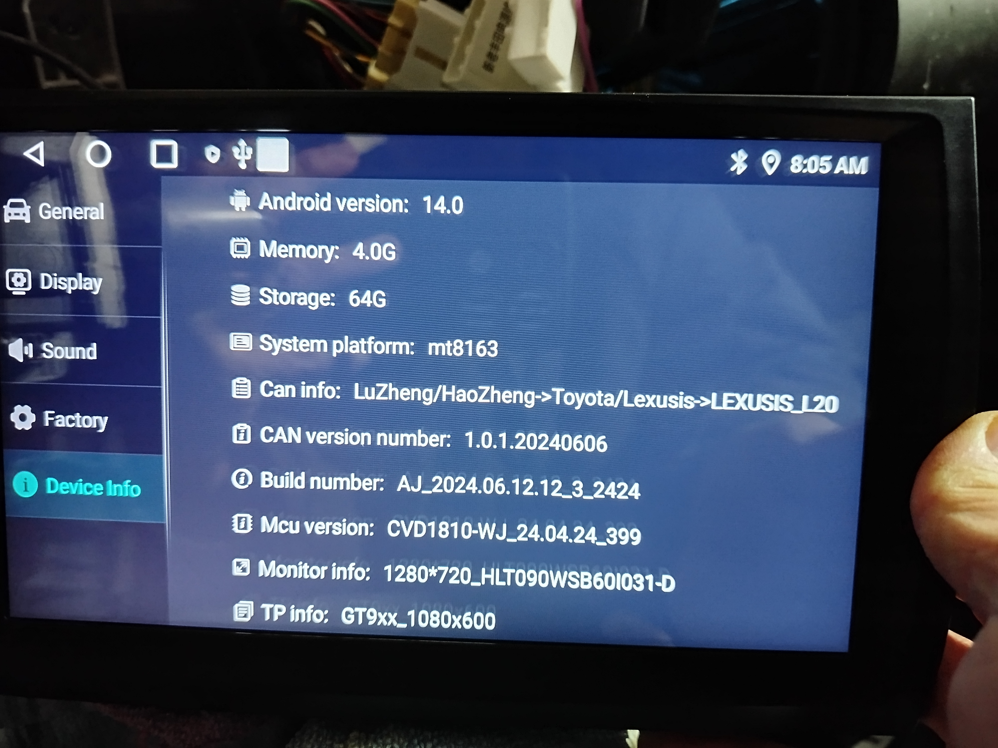

Alors j'ai acheté le même type en début d'année et je suis en train de le poser, je peux pas de faire de rex car ce soir après avoir terminé de cabler l'ensemble, je m’aperçoit que la connectique du modele qui etait censé etre adapté a ma prius ne l'est pas  :fou:
J'ai pas une enorme xp mais vous etes ok que je suis reckt et que soit je trouve un adaptateur, soit je coupe tout et j’essaie de retrouver le câblage qui va bien.
https://rehost.diberie.com/Picture/Get/t/358211
https://rehost.diberie.com/Picture/Get/t/358212
https://rehost.diberie.com/Picture/Get/t/358213
https://rehost.diberie.com/Picture/Get/t/358214
https://rehost.diberie.com/Picture/Get/t/358215
https://rehost.diberie.com/Picture/Get/t/358216
https://rehost.diberie.com/Picture/Get/t/358217

Là comme ça j'arrive pas à te répondre, je sais juste qu'il faut toujours contacter le vendeur avant de faire l'achat en précisant le modèle de voiture, afin qu'il confirme qu'il propose le bon faisceau. Déjà sur le faisceau ça devrait être précisé "for Toyota" en principe.
Quelle année ta Prius ?
Tu as le lien pour l'autoradio que tu as acheté car en regardant le lien que j'ai posté, sur les images c'est écrit pour toyota auris, mais lorsqu'on va dans la description du produit, c'est écrit pour Opel ?
C'est une prius de 2004 sans option JBL.
L'autoradion est bien dedié a la prius c'est celui-ci :
https://fr.aliexpress.com/item/1005007980306630.html
version  4G 64G AHD DVR
bon j'ai acheté une connecteur plus adapté en espérant ne pas avoir besoin de recâbler tout le faisceau.
J'aimerai bien obtenir un remboursement partiel du vendeur car il vend un produit pas compatible c'est un peu dommage mais bon j'espere qu'ensuite l'autoradio fonctionnera correctement , en attendant je peux toujours pas tester qu'il s'allume bien. :sweat:

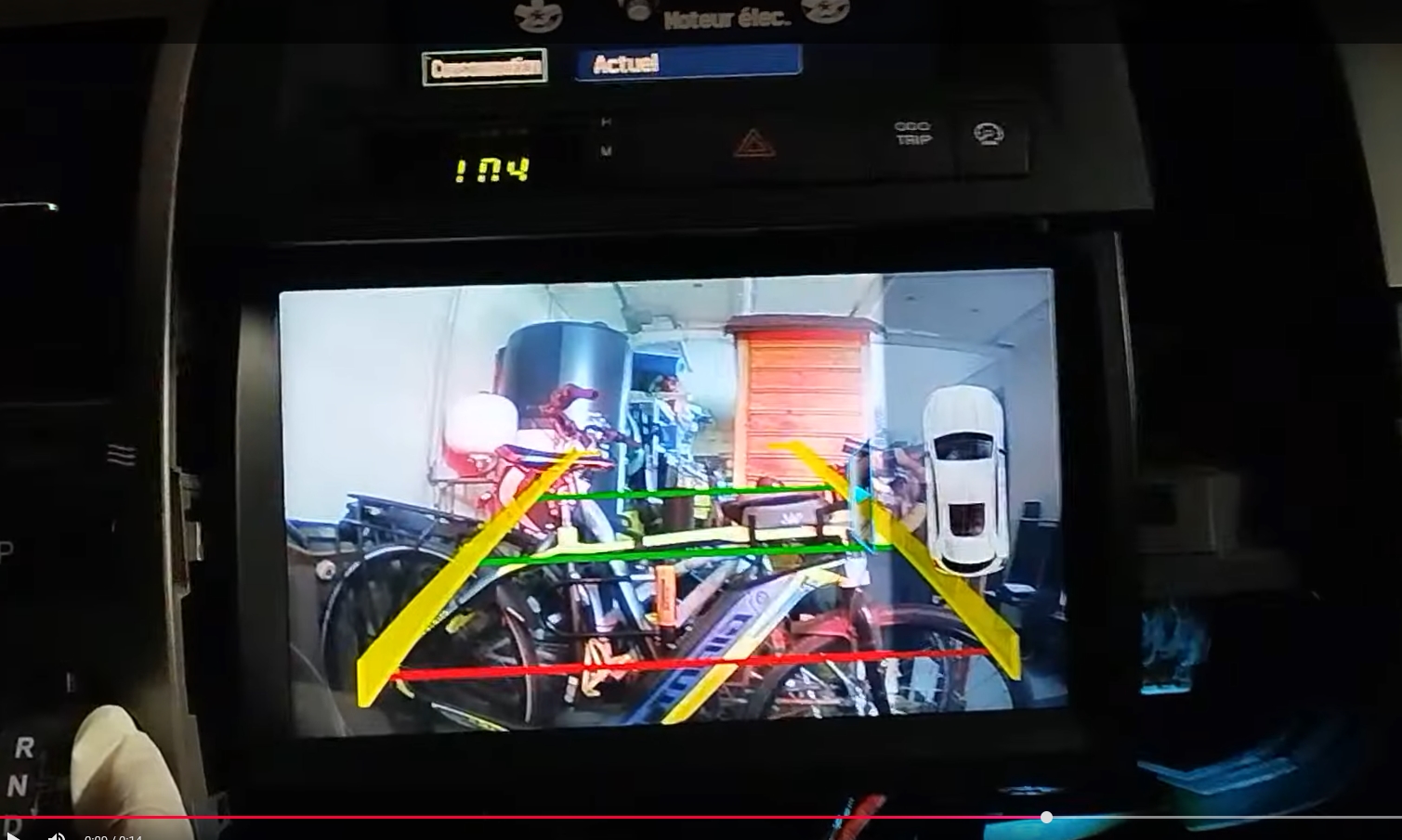

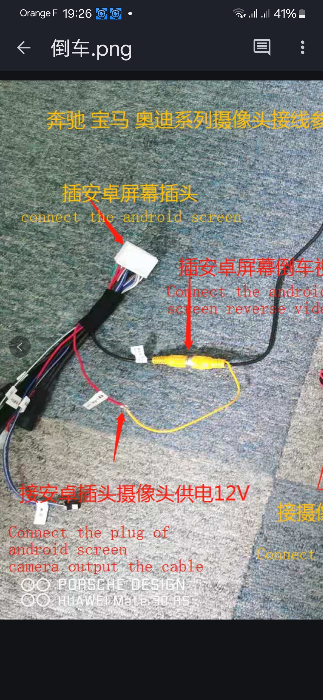

[REX] Installation autoradio Android Prius 2 – Bilan et galères
Hello, petit retour d’expérience sur l’installation d’un autoradio Android dans ma Prius 2.
Matériel & Installation
    Autoradio Android [4G 64G AHD DVR] (https://fr.aliexpress.com/item/1005007980306630.html), acheté 130€.
    Câble additionnel à 7€ (pas vraiment adapté).
    Dashcam intégrée.
    Micro.
    Caméra arrière.
    CANBUS (pas forcément nécessaire sur ma Prius non JBL).
L’installation est plutôt simple. Le passage des câbles se fait facilement à certains endroits, parfois même trop, mais le passage du hayon a été une vraie galère avec le vieux caoutchouc.
Les points positifs  [:d4buff]
    Réactif au passage de la marche arrière.
    Son nettement meilleur, surtout avec le DSP.
    Android Auto fonctionne bien, y compris en sans fil.
    Dashcam qui enregistre automatiquement sur microSD (fonctionnalités basiques, pas d’assistance à la conduite).
Les points négatifs [:punisher160]
    Réception radio médiocre.
    Cold boot d’environ une minute, mais en veille pendant 6h l’allumage est instantané.
    Câblage non plug & play, il faut adapter.
    Commandes au volant non fonctionnelles, car absence de prise pour le boîtier CANBUS fourni avec l’autoradio.
    Câble additionnel acheté inutile, absence de CANBUS et de résistance, ce qui a mis la clim en défaut.
Problèmes de câblage
J’ai négocié avec le vendeur pour obtenir un câble correct, payé 7€ pour un modèle censé être adapté, mais qui ne fonctionne toujours pas. Litige en cours sur AliExpress, mais la solution proposée demande un retour complet du matériel. En l’état, l’autoradio fonctionne, mais sans les commandes au volant et avec un câblage approximatif.
Conclusion
L’installation fonctionne globalement, mais sans commande au volant, la gestion du son est pénible. Hésitation à tout renvoyer, mais vu que l’essentiel fonctionne, difficile de trancher. Le produit reste intéressant, mais il faut s’attendre à devoir bricoler le câblage.
Si quelqu’un a une solution propre pour récupérer les commandes au volant, je suis preneur.
Photos :
https://rehost.diberie.com/Picture/Get/t/383897
https://rehost.diberie.com/Picture/Get/r/383909
https://rehost.diberie.com/Picture/Get/r/383910
https://rehost.diberie.com/Picture/Get/r/383911
https://rehost.diberie.com/Picture/Get/r/383912

Posté le 02-04-2025 à 23:24:12  profilanswer
Je ne suis pas sûr de bien comprendre le problème avec le Canbus mais avec les bons câbles et l'apprentissage des touches, on doit pouvoir y arriver.
2006 Toyota Prius Upgraded Android HeadUnit Double DIN Car Radio for 2nd Gen Prius 2002-2009
https://i.ytimg.com/vi/We6HgTdzQuM/mqdefault.jpg
Au pis aller, il faudra essayer une autre référence de décodeur CANBUS.
Hélas, souvent les tuners dans ces radios ne sont pas terribles.

merci pour le retour
ça m'étonne que ce ne soit pas plug and play, c'est un modèle ultra commun.
à moins qu'il y ait une spécificité audio ou autre ?
le processeur/soc c'est le MT8163
c'est possible que le problème puisse venir en partie de la, il aurait fallut choisir un modèle avec un Soc plus récent  (Unisoc 7862 voir le top 7870) (faut rajouter en général au moins 70€)
la on est sur du A53 à priori donc un truc poussif,
après si ça reste sur android auto ça devrait être Ok.
https://www.notebookcheck.biz/Media [...] 933.0.html

Posté le 02-04-2025 à 23:52:53  profilanswer
Le soucis c'est plutot le vendeur qui a merdouillé sur le cable a l'origine et qui m'en a renvoyé un second pas beaucoup mieux.
Mais au final je pense pas avoir besoin de canbus , j'ai cru comprendre ou arrivait le cable du volant et comment les recabler mais.
Concernant le soc il est pas des plus rapide, mais en vrai ca me conviens, c'est pour un vieux vehicule et je voulais pas y mettre 200€
y a quelques topis qui en parle sur internet mais c'est sur c'est pas ultra commun et tu connais le detail qu'une fois le matos recu.

le canbus c'est quand même un gros point négatif,
les voitures après 2000 (en général l'ont toute) et c'est plug and play normalement,
effectivement on peut s'en passer pour les commandes au volant mais c'est manuel, j'avais du faire ça pour l'alfa 147.
j'ai mis à jour la page 1, je pense qu'il faut éviter les vendeurs qui ne renseignent pas clairement le Soc utilisé.

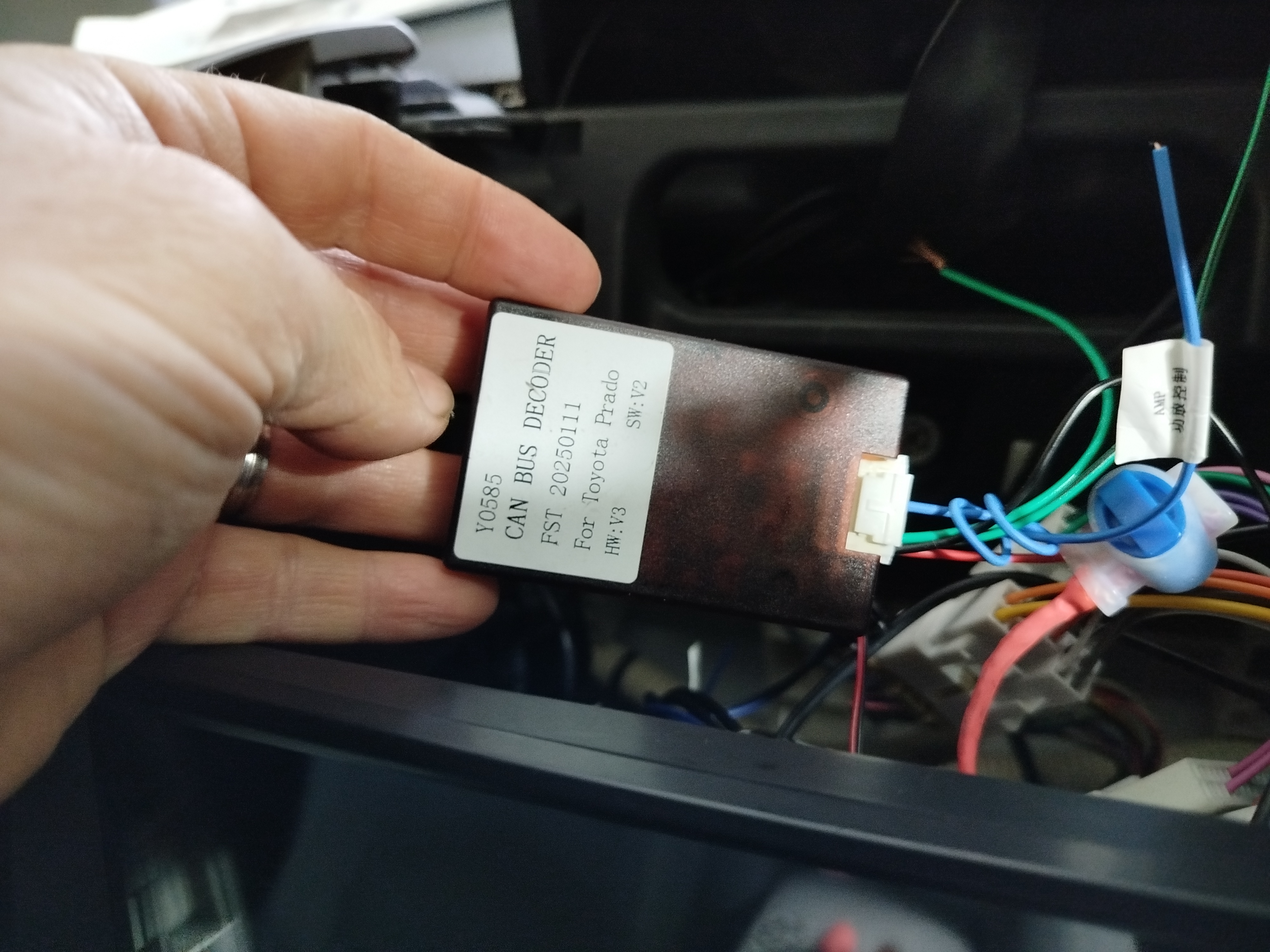

c'est le canbus ton problème !
dans mon cas , une commande pour un véhicule de 2017 , j'ai précisé a xx reprises
que l'autoradio était dans la console centrale et par conséquent....j'ai précisé,je veux un câble
d'alimentation d'au moin 80cm , photo a l'appuie ,boite a gant ou arrive l'alimentation et photo
du poste radio au centre du véhicule....4 jours de palabre....
colis reçu avec un câble de 20cm !!!! j'étais furax !!!...
je réclame de façon très très énergique...j'attends encore 8 jours et je reçois le bon câble
je commence le câblage....commande au volant ne fonctionne pas !!...je réclame de nouveau et
menace de renvoyer le matériel !
je reçois un autre boitier canbus et la , tout fonctionne volume autoradio ,touche "voix" ect....
par contre oui , tuner radio minable comme tout les poste chinois ! antenne DAB+ obligatoire !
