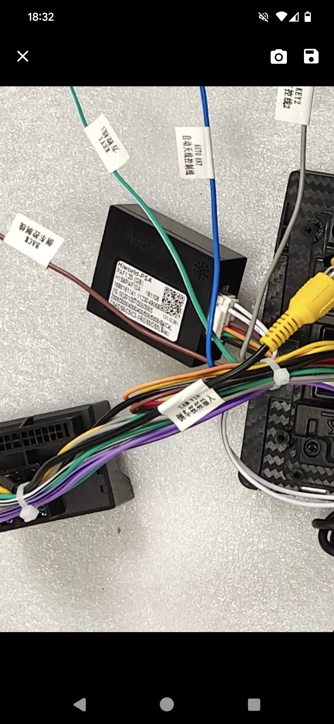

CR du premier trajet :
- écran relativement réactif
- le positionnement par défaut Android auto sur la gauche la rend difficilement visible quand on a les mains sur le volant  [:tinostar] heureusement qu'on peut inverser
- pas trouvé comment régler le son devant/derrière  [:canaille] (mais c'est madame qui a rapidement cherché, moi je gardais les mains sur le volant)
- pas vu la température extérieure affichée par défaut, on peut la voir qqpart ?
- pas vu non plus les informations de la voiture. À un moment j'ai eu un gros i sur le tableau de bord, je suppose pour me prévenir du risque de route gelée, mais pas vu de message affiché sur l'autoradio  [:canaille] (en tout cas pas côté Android auto). C'est typiquement le genre de message qui s'affichait sur mon écran escamotable

Posté le 04-01-2024 à 18:57:50  profilanswer
bonjour Baodai38
je confirme que ces poste ne sont pas compatibles avec l'écran motorisé
donc pas d'affichage sur le poste des défaut ni accès au réglages
j'avais le même écran sur ma 308 et pour tout retrouver j'ai installé a la place l'écran normal orange

Bon, au delà de l'alerte moteur que je ne vois pas, il me manque quand même le réglage du son que je ne peux pas faire (avant/arrière notamment) et surtout les infos/alertes de la voitures qui ne sont pas affichées  [:alph-one]
Comme me le disait matou, j'ai l'impression que ces postes ne sont pas compatible avec le système avec l'écran escamotable (WipNav ?!)

Non effectivement, sur cette génération de 308, ces postes là remplacent le pilotage de l'écran monochrome (donc les Clarion RD4).
Le problème est double :
- sur les version exportées de la 308 (301, 308, 408 suivant les pays), la plupart des finitions correspondent dans ces pays à la finition basse/moyenne, donc avec le RD4, pas le RT6 / WipNav.
- le RT6 a son propre réseau de communication (fibré) avec l'écran couleur (escamotable motorisé sur 308/3008), donc il faudrait un autre boitier interface pour pouvoir le conserver.
C'est pour ça que sur des voitures plus modernes ou plus populaires en Chine, ils proposent des kits complets (207, 308 T9, 208, 508 ....) qui placent l'écran déporté à la place de l'écran d'origine :(
Par contre pour les réglages audio, normalement, le poste embarque sa propre application pour faire tes réglages. D'ailleurs, sur mon MEKEDE M400, le traitement audio est assez impressionnant, ça sonne carrément mieux que d'origine, l'égaliseur est beaucoup plus fin. Avec un peu de patience et de temps, on obtient un résultat impressionnant !
C'est pour les réglages OBD (donc la connexion au bus CAN) que tu vas être emmerdé : pas de réglage d'ambiance du véhicule (éclairages, horloge, température extérieure...) voire peut être l'alarme si tu en as une.
Ceci dit, en farfouillant dans les options CAN de mon MEKEDE, j'ai cru voir que pour la Peugeot 308, il y avait des profiles "HIGH" et "LOW".
Je pense que ça correspond à la finition du véhicule.
Si tu trouves un truc similaire, essaie de passer en HIGH, voir si ça pilote ton écran "haut de gamme" :??:
(ca a l'air d'être lié au boitier canbus, donc peut être il te faudra un SimlpleSoft plutôt d'un Rise ou inversement ??)

DiB91 a écrit :
En théorie, ces infos doivent transiter sur le bus CAN, donc il devrait être possible de les afficher sur l'écran du poste android :)
C'est peut être juste le profile CANBUS à changer des paramètres du véhicule dans le poste :jap:
J'avais fait un petit document Excel chez moi avec des dizaines de combinaisons sur mes 4 postes avec une dizaine de boitier CAN.
Au final, y avait toujours un truc qui allait pas "température incorrecte, messages buggés, voyant service etc...). mais j'avoue qu'à minima j'avais quelques infos de base affichées quoi :(
Je suis sûr que tu dois pouvoir en trouver quelques sans avoir l'écran piloté :jap:
EDIT : Tu saurais me dire le modèle de ton boitier CANbus ? (petit boitier rouge translucide la plupart du temps)
C'est le boîtier attaché aux câbles ?
Genre ça (photo du vendeur)
https://rehost.diberie.com/Picture/Get/r/235396
n°2701624
DiB91
Bwaaaaaaah
Posté le 08-01-2024 à 20:41:56  profilanswer
Exactement !
Tu sais aller dans les réglages avancés du poste où le choix du profil CANbus est fait ?
Message édité par DiB91 le 08-01-2024 à 20:42:37

n°2701627
Baodai38
Son of a preacher man
Posté le 08-01-2024 à 20:45:32  profilanswer
DiB91 a écrit :
Exactement !
Oui j'ai été obligé de le choisir
