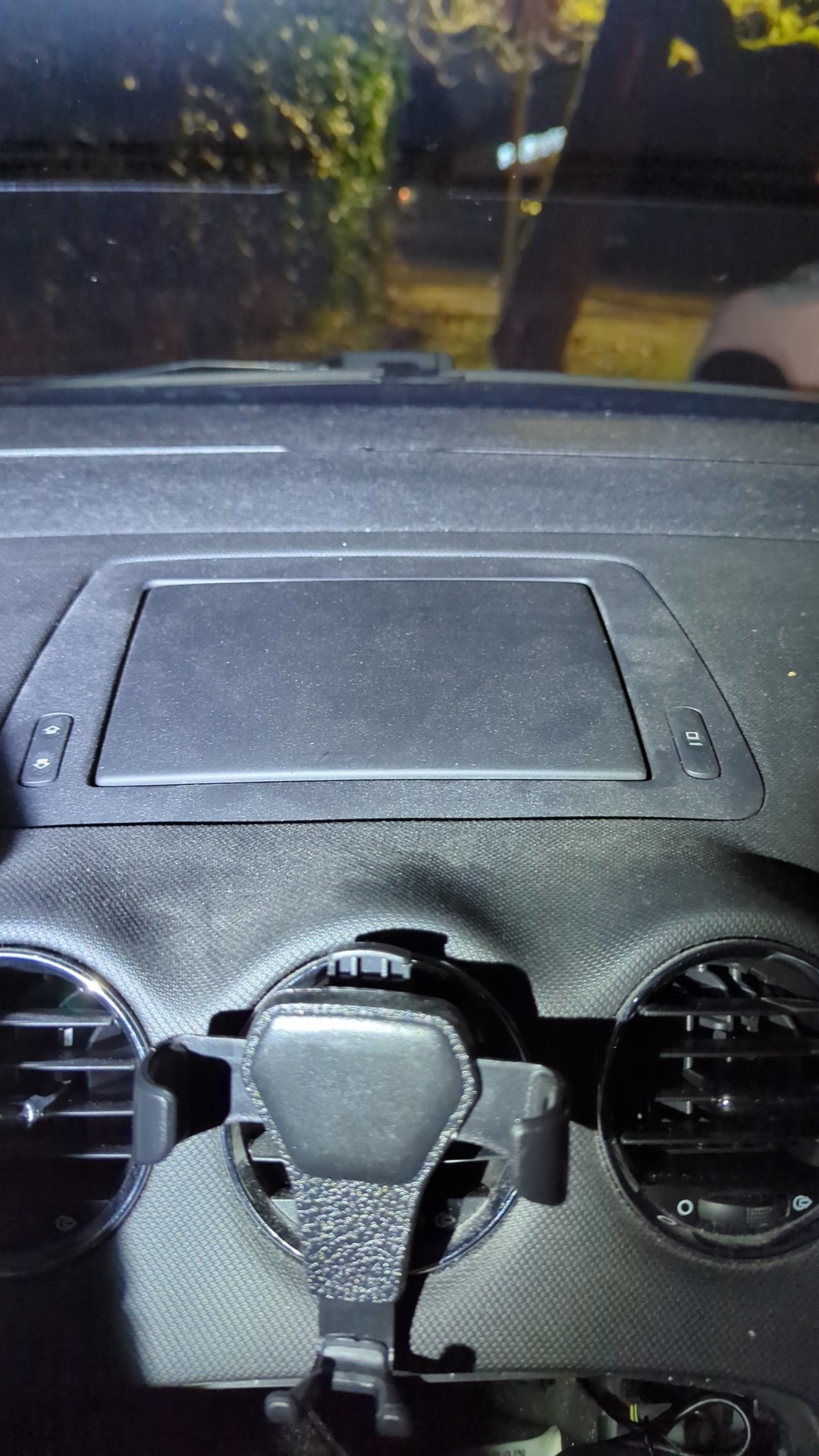

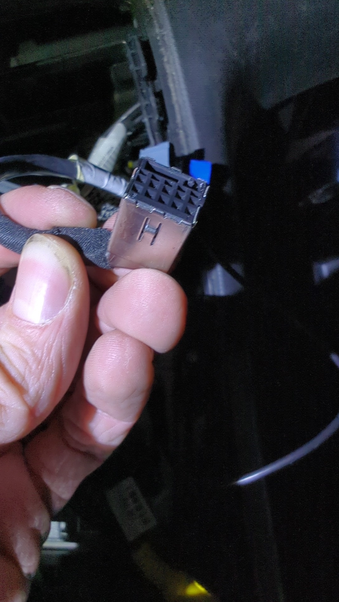

Dib t'as un écran comme ça sur ta voiture ?
https://rehost.diberie.com/Picture/Get/r/232257
J'ai pas trouvé où le brancher [:canaille]
La prise ressemble à ça https://rehost.diberie.com/Picture/Get/r/232258
Faut que je regarde pour le canbus aussi. A part ça pas de soucis pour l'instant, ça a l'air de marcher !

Posté le 22-12-2023 à 20:52:05  profilanswer
Joli :love:
Non, j'ai pas la finition haute, j'ai une Premium Pack avec quelques options, donc avec l'écran monochrome fixe au centre.
Et justement, les postes que j'ai vus sont tous équipés pour piloter l'EMF (écran monochrome), mais pas l'écran escamotable :(
D'ailleurs si tu as cet écran, c'est que tu as un poste RT6 à la place du RD4 classique, donc je ne suis pas sûr que l'install fonctionne :-(
Rehost | Collect | Link

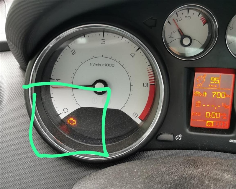

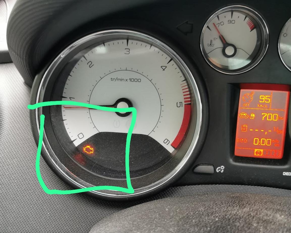

Madame vient de voir que le voyant moteur était allumé, depuis que j'ai changé l'autoradio ?  [:max evans]
n°2700678
DiB91
Bwaaaaaaah
Posté le 30-12-2023 à 15:30:58  profilanswer
Le voyant moteur ou le voyant révision (clé à molette à côté du compteur kilométrage) ?
Sur ma 308, le boitier canbus Raise fourni avec mon dernier MEKEDE le faisait pop à chaque démarrage (ça faisait un reset du compteur de révision en fait).
J'ai demandé au vendeur de m'envoyer un boitier SimpleSoft à la place et çe ne l'a plus fait :??:
Tu as les phares Xenon sur la tienne ?
Parce que j'ai l'impression que ça venait de là ...

Posté le 30-12-2023 à 15:41:11  profilanswer
Celui là
https://rehost.diberie.com/Picture/Get/r/233404
Je prends tellement peu la voiture, aussi bien il était allumé avant  [:tinostar]

Posté le 30-12-2023 à 15:45:09  profilanswer
Ah ouais merde c'est bien le voyant moteur :(
Rien à voir avec le voyant Service, sur le compteur de droite (éteint sur cette photo) :
https://rehost.diberie.com/Picture/Get/r/31318

Baodai38
Son of a preacher man
Posté le 30-12-2023 à 15:56:05  profilanswer
J'ai vu sur le net des gens qui avaient ce genre de symptômes parfois, pas forcément avec un autoradio Android, sans arriver à le résoudre à priori  [:kzimir] pas encore eu le temps de creuser
n°2700689
Baodai38
Posté le 30-12-2023 à 16:02:42  profilanswer
Ou alors j'ai un vrai problème moteur, mais à ce compte là il devrait s'afficher sur l'autoradio ?!  [:canaille]
D'habitude les alertes c'est sur l'écran escamotable... qui ne s'allume plus puisque je ne peux pas le brancher l'autoradio  [:oh shi-]

Posté le 30-12-2023 à 20:31:50  profilanswer
Normalement tu devrais avoir aussi l'info sur l'écran central, en orange ou en rouge suivant la sévérité.
Tu as possibilité de faire un diag (module ELM ou diagbox par exemple) ?

Baodai38
Posté le 31-12-2023 à 10:00:14  profilanswer
Nan j'ai rien de tout ça   [:jabbernaute]
J'ai jeté un œil, une diagbox ça à l'air de douter un œil  [:what has been seen]
n°2700734
vincebdx
Posté le 31-12-2023 à 10:40:06  profilanswer
Une personne qui à le même type de problème : https://www.forum-peugeot.com/Forum [...] nt.127592/
Sur ma C4² j'ai bien une erreur de non détection de l'autoradio d'origine sur la valise mais ça ne me créé pas un défaut moteur, bizarre  [:transparency]
n°2700736
Baodai38
Posté le 31-12-2023 à 11:09:08  profilanswer
Oui, j'ai trouvé quelques témoignages de ce genre... À priori rien de grave, mais pas trouvé de solution pour le fix  [:rofl]
n°2700737
vincebdx
Posté le 31-12-2023 à 11:17:16  profilanswer
Il faudrait probablement désactiver désactiver l'autoradio d'origine afin que la voiture ne vérifie pas sa présence, je pense que c'est faisable mais sans valise je pense que ça va être compliqué.
