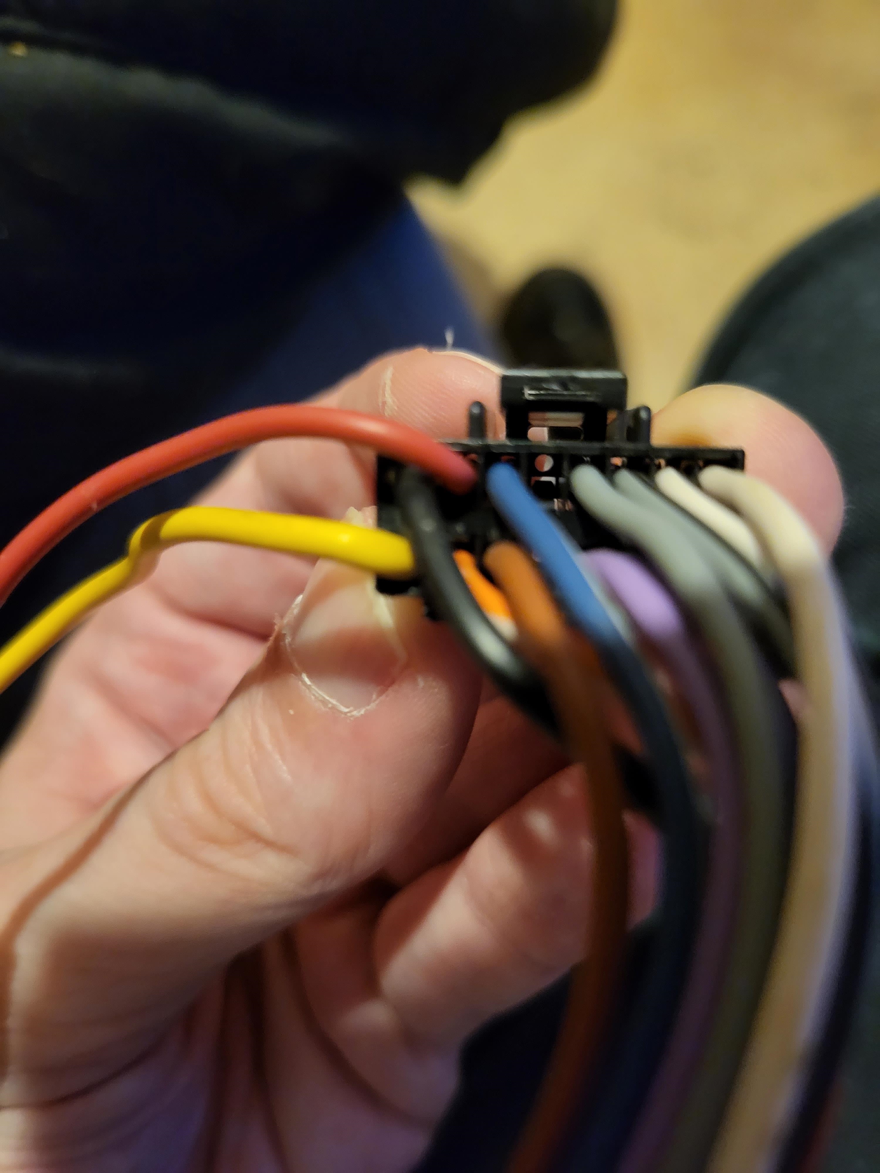

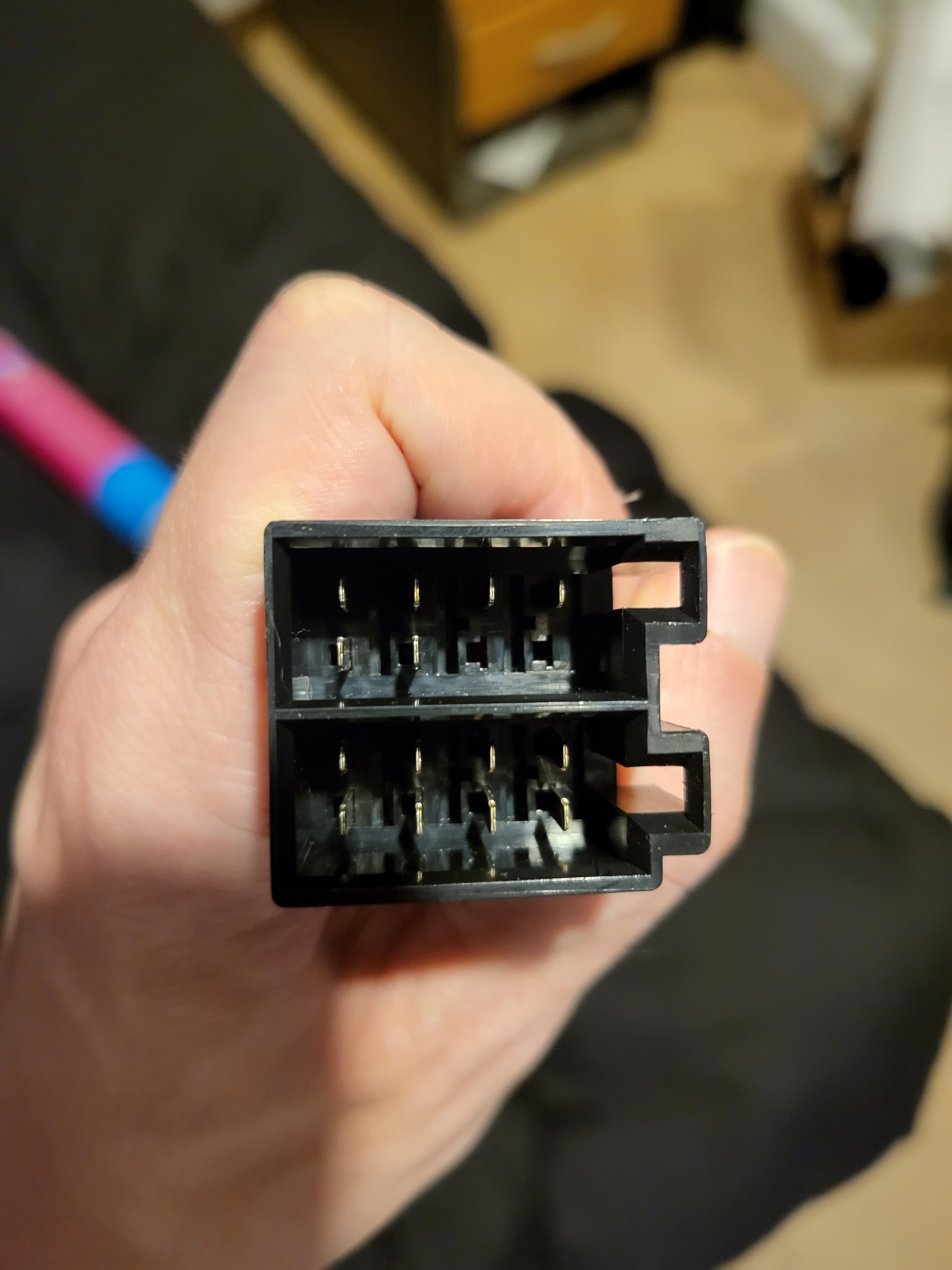

zShiminay a écrit :
J'ai aussi un vanbus avec la mienne, pourtant l'auto radio s'allume sans que le tableau de bord soit sapin de Noël. Quel faisceau utilise tu ?
Petite tête comme celui ci [url]https://rehost.diberie.com/Picture[img][img][/img][/img]/Get/r/220182[/url]
Ou grosse tête comme celui ci
https://rehost.diberie.com/Picture/Get/r/220183
Pour ce qui est des câbles c'est sur la petite tête (la grosse ne fonctionne pas sur une 2004) je parle de ces deux fils si
https://rehost.diberie.com/Picture/Get/r/220184
Mais peut être que pour toi ils ont une autre couleur

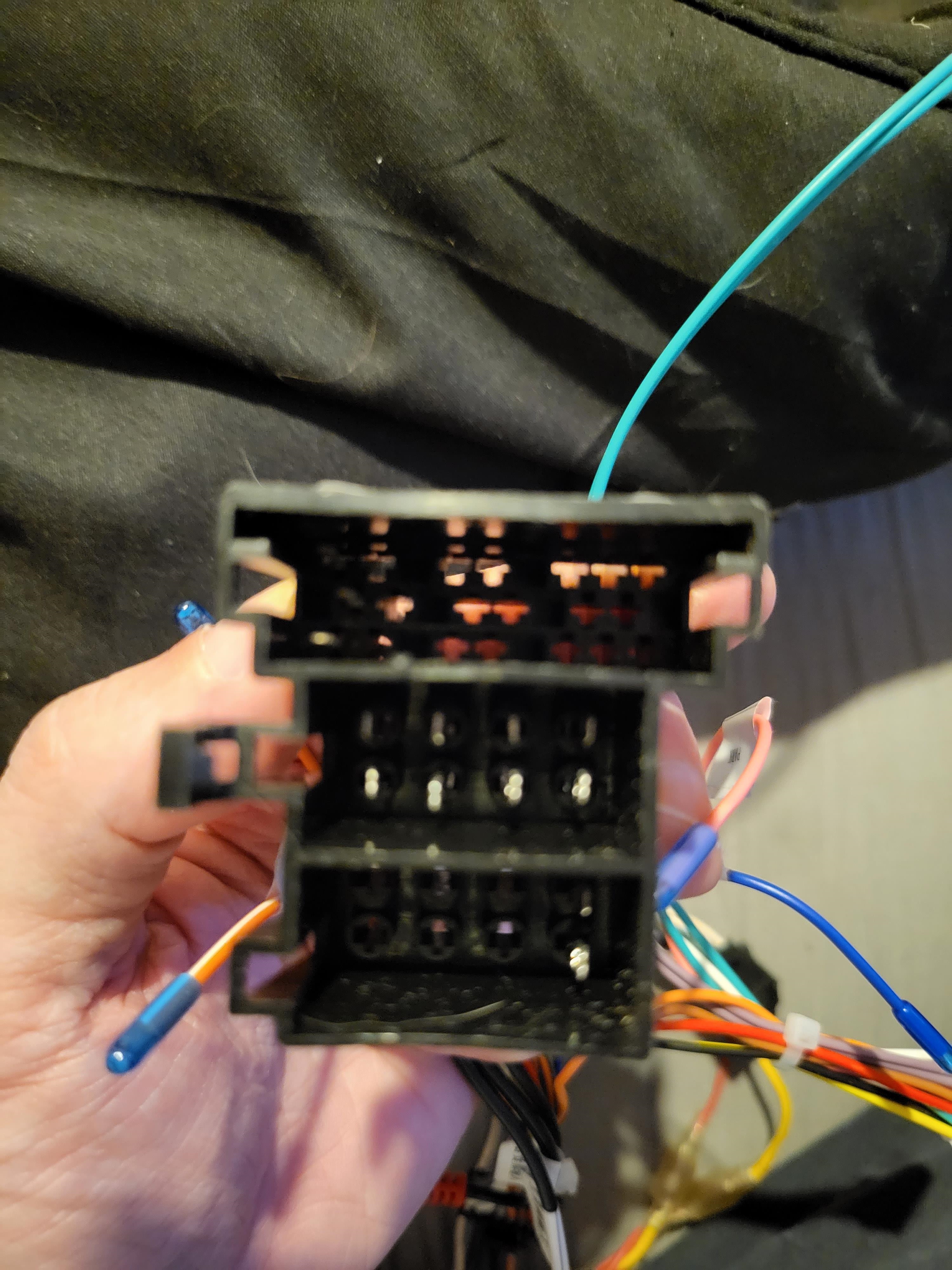

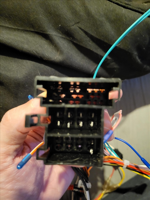

Voici le branchement actuel
https://i.ibb.co/DfJ11YY/IMG-0347.jpg
Et le boîtier que j’ai acheté
https://i.ibb.co/4dywgTJ/IMG-0348.jpg
Message édité par daddykiller le 30-10-2023 à 18:30:21

n°2695146
zShiminay
Posté le 31-10-2023 à 00:01:21  profilanswer
Ton branchement actuel c'est du fakra ?
n°2695870
daddykille​r
Posté le 06-11-2023 à 11:24:12  profilanswer
On a mis un + après contact, et l'autoradio fonctionne bien. on a pas mis le CANBUS du coup, je n'ai pas les commandes au volant, ni la caméra quand j'enclenche la marche arriere, ni l'ordinateur de bord, tant pis, ça restera comme ça jusqu'a ce que je trouve une solution dans les mois à venir ou un cablage qui convertira le vanbus en canbus. Un gros merci à vous tous d'avoir pris le temps de vous intéresser et de tenter de m'aider, c'est super sympa de votre part !!
Bonne journée à tous !

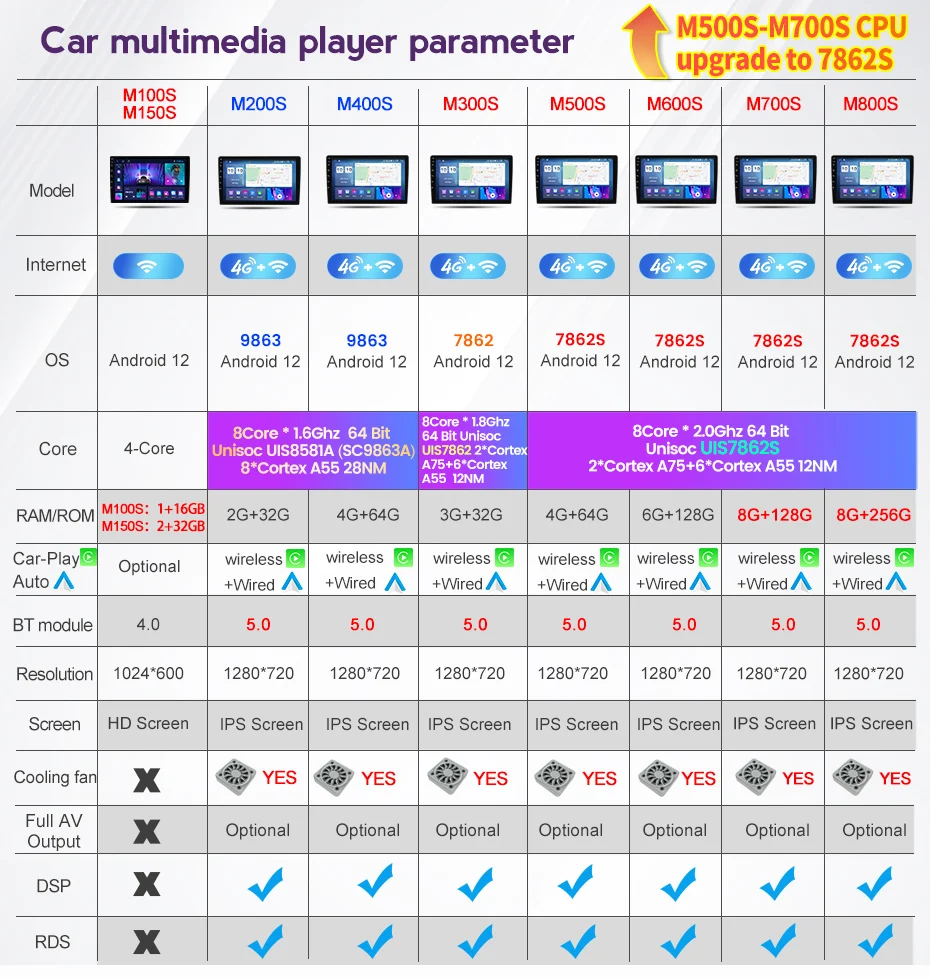

n°2696739
mum1989
Posté le 15-11-2023 à 12:30:10  profilanswer
c'est quand même vraiment compétitif en prix
pas sur que la version S et ses 200mhz de plus change la donne
(aucune idée pour l'ampli)

ah ba
 je pense que tu as le unisoc avec les coeurs ARM A53 poussif, le 9863 à priori dans le M400S
 il fallait viser le M600S au moins pour que ce soit performant (Unisoc 7862 avec Coeurs ARM A75)
https://ae01.alicdn.com/kf/S34dd200 [...] 59c0bs.jpg
(pour résumer sur les processeurs ARM, les A5x c'est l'entrée de gamme, l'équivalent de nos Celeron, les A7x c'est plus un Core i5/i7 )

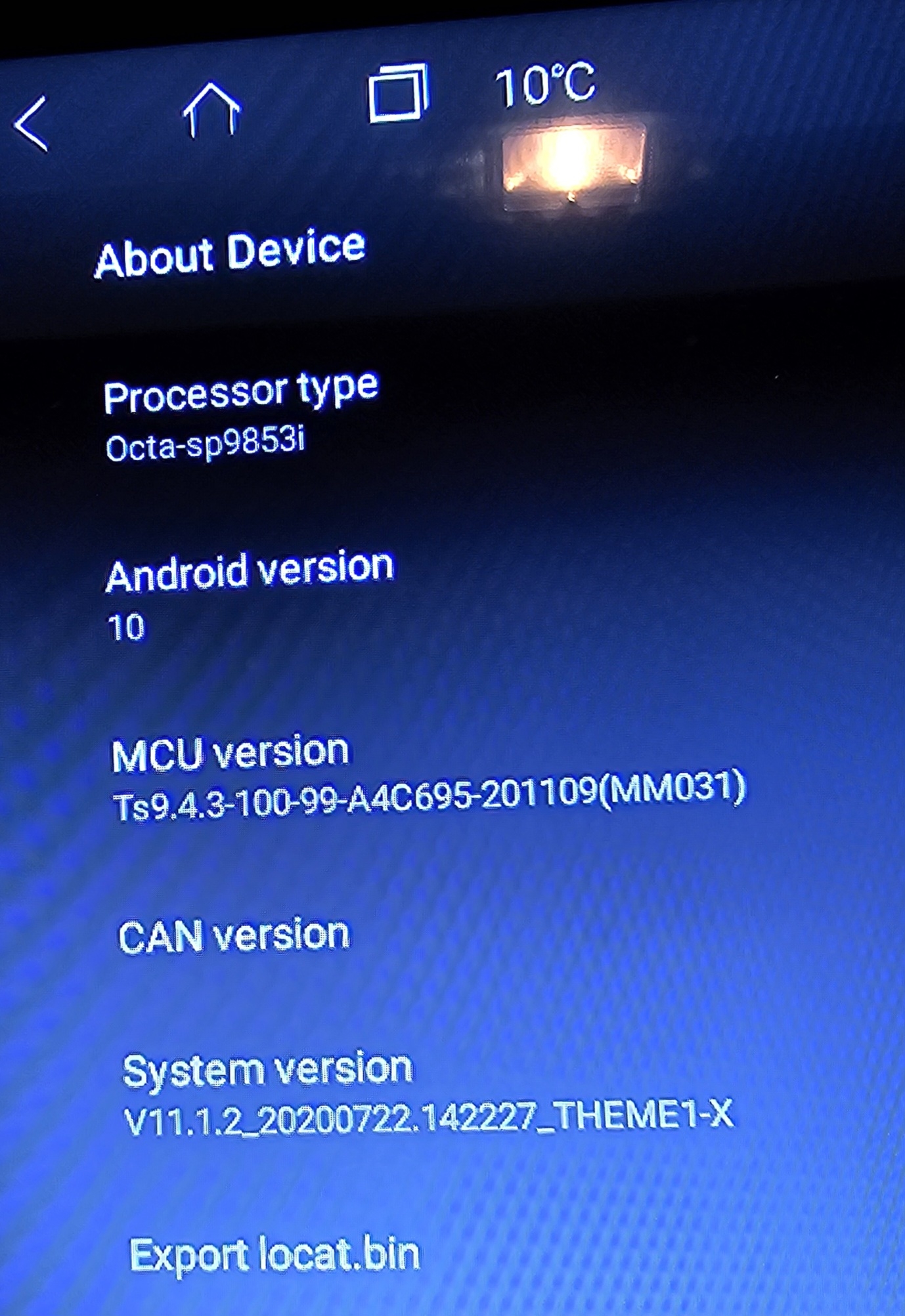

Posté le 19-11-2023 à 07:12:53  profilanswer
Ah bah c'est encore plus beau que ça :D
Ça a l'air d'être un Spreadtrum SC9853I :sol:  :sweat:
https://rehost.diberie.com/Picture/Get/r/224557
Message édité par DiB91 le 19-11-2023 à 07:14:00
Rehost | Collect | Link
n°2697167
mum1989
Posté le 19-11-2023 à 11:26:49  profilanswer
Ah ba oui
C'est au niveau d'un px5 normal que ce soit poussif

Dites, pour une clio 4 c'est bien ça : https://fr.aliexpress.com/item/1005003526770952.html ?
J'hésite entre les versions S5 (4Go ram / 64Go) ou S8 (8/128), sachant que je ne compte pas utiliser le stockage (stream de la musique en 4G), qu'apparemment y'a pas d'autre différence, et que les versions S6 ou S7 ne sont pas dispo.
Est-ce que 8Go de ram est vraiment nécessaire, ou 4 suffiront ?
edit : en fouillant la boutique du vendeur je suis tombé sur une autre page, pour exactement le même produit, moins cher, et avec les version S6 et S7 : https://fr.aliexpress.com/item/1005006172219127.html
Donc je viens de commander la version S6 (6Go/64) pour 203€ :o

n°2698719
mum1989
Posté le 06-12-2023 à 12:19:12  profilanswer
c'est le 7862S donc c'est top.
peut être il existe des modèles avec une meilleure définition d'écran, mais ça aurait couté plus cher.
pour 203€ c'est raisonnable.
