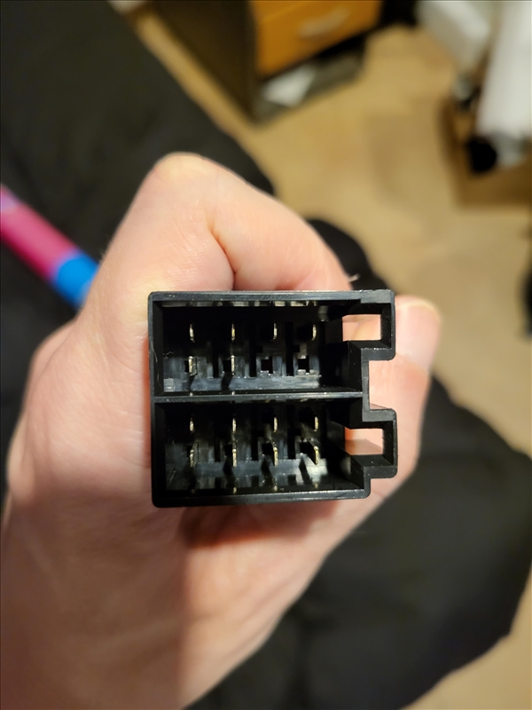

Bonjour, j'ai commander un auto radio android chinois pour monter dans une 307cc qui avait a l'origine un rd3. Il y a bien un canbus sur le faissau pour les 307 pour conserver les commandes au volant et l'aide au stationnement. Seulement voila, j'ai tout de meme perdu les commandes au volant, l'aide au stationnement et l'autoradio ne s'assombri pas lors de la mise en route des feu. Après reflexion, il semblerait que le canbus fourni soit compatible pour les 307 cc à partir de 2005 donc T6, la mienne date de 2004, donc T5 et il me semble qu'il y a des accessoire can sur bus van (Génération un peu batarde ou les montages peugeot etait bancale.) Avez vous des conseils de comment regler le probleme ou sur quel interface a acheter pour solutionner les probleme?

Effectivement, j'ai eu un problème "similaire" sur ma 307 de 2003 (berline).
Les générations "T5" comme les nôtres sont "non multiplexées", câblées en VAN effectivement.
Elles étaient équipées en standard du poste RD3 + écran monochrome "EMF" (entrée/milieu de gamme) ou du RT3 + grand écran monochrome/couleur graphique (haut de gamme / option GPS).
Le souci de ce montage, c'est que l'autoradio et les différents organes de la voiture ne partagent pas forcément le même réseau (physique et / ou protocole de transfert).
Le poste devrait être capable de recevoir tout de même l'info sur l'allumage des phares je pense (c'est un bête signal +12V, comme pour le frein à main / la marche arrière), mais il ne pourra sans doute pas avoir connaissance des alertes ordinateur de bord (conso, ouvrants, climatisation etc...)
Sur la mienne, je n'ai jamais trouvé la solution et j'ai fini par utiliser un Parrot Asteroid Smart qui récupérait (je ne sais pas comment) les 3 signaux cités ci-dessus (dim de l'écran avec les phares, détection de la marche arrière etc...)
Par contre, sur la génération suivante comme la 307 "T6" et ma 308 "T7", tout était multiplexé sur le bus CAN, ça facilite grandement la tâche, et il existait des interfaces spécifiques (par exemple sur la 308 j'utilisais une Connects2 CTSPG013 avec le patch Parrot Asteroid).
Et pour simplifier encore les choses, il a existé des 307 "T5.6" qui avaient un faisceau custom, avec du CAN partout sauf sur la partie autoradio (RD3/RT3 donc) :love:

Bonjour à tous, j'ai acheté un autoradio android pour 307 cc de 2004 le T-10-C sur aliexpress
et le cable CAN pour les commandes au volant :
https://a.aliexpress.com/_EwBzGZh
cependant, en branchant le cable CAN, tous les voyants du tableau de bord s'allument et l'autoradio ne fonctionne pas. Sans le cable CAN, l'autoradio fonctionne, mais ne s"éteint pas ce qui a pour effet de vider la batterie.
J'ai contacté ali express mais je n'ai pas de réponse du vendeur, mon mécano m'a parlé peut être d'un cable à inverser mais ne sait pas lequel, auriez vous des conseils svp

Les câbles à inverser c'est le jaune et rouge

je n'ai pas de cable rouge, il n'y a qu'un jaune, on a déclipsé le jaune pour le mettre à la place de la rouge, mais ça ne fonctionne pas non plus...

on me parle de VANBUS, ma voiture étant de juilet 2004, ce serait peut être la cause ?? et si c'est le cas, je ne sais pas trouver ce cable sur internet...

J'ai aussi un vanbus avec la mienne, pourtant l'auto radio s'allume sans que le tableau de bord soit sapin de Noël. Quel faisceau utilise tu ?
Petite tête comme celui ci https://rehost.diberie.com/Picture/Get/r/220182
Ou grosse tête comme celui ci
https://rehost.diberie.com/Picture/Get/r/220183
Pour ce qui est des câbles c'est sur la petite tête (la grosse ne fonctionne pas sur une 2004) je parle de ces deux fils si
https://rehost.diberie.com/Picture/Get/r/220184
Mais peut être que pour toi ils ont une autre couleur

Voici le branchement actuel
https://i.ibb.co/DfJ11YY/IMG-0347.jpg
Et le boîtier que j’ai acheté
https://i.ibb.co/4dywgTJ/IMG-0348.jpg
