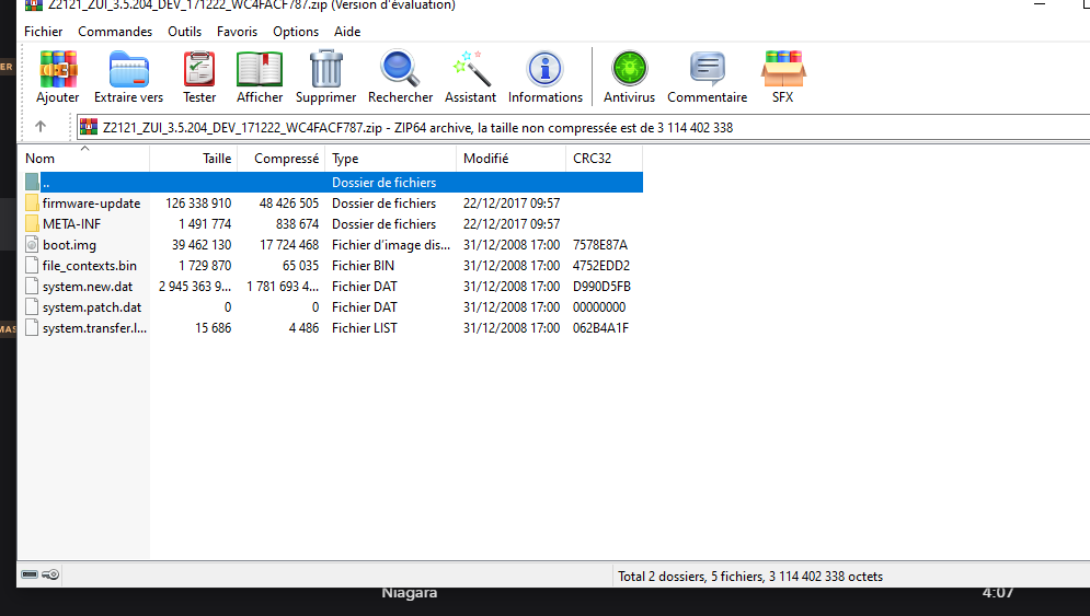

Je suis possesseur d'un Mekede M400 pour ma 308 depuis août 2020, j'ai un petit problème qui semble est un bug, mais qui revient au bout d'un certain temps de manière très aléatoire.
La partie touche n'est parfois pas rétroéclairée (parfois ça revientà et de manière constante par contre les vidéos youtube sont noires (je n'ai que l'audio).
Comme je n'ai pas envie de refaire toutes les trois semaines un reset factory, j'ai contacté Mekede via la messagerie Aliexpress qui m'a communiqué un firmware (type K6 semble-t-il et compatible Intel s9853i) mais que je n'arrive pas à upgrader...
Le procédé est de décompresser l'archive à la racine de la clé USB (donc les fichiers sont à la racine) et de pluger la clé pour une détection auto (normalement), mais moi que dalle ;(
J'ai beau tester x clé USB, rien y fait (j'attends en // une réponse de Mekede).

Parfois il faut laisser le .zip et ne pas décompresser.

+1  généralement oui il faut laisser le zip complet sans décompresser

Une nomenclature particulière du fichier genre update.zip, etc. où tel quel ?
n°2581600
fkrug3r
Posté le 11-05-2021 à 14:26:33  profilanswer

Tu gardes tel quel update.zip
Ils t'ont pas  fourni une procédure?
T'as regardé sur XDA?

La clef usb est bien formaté en fat32 ?
Elle est détectée dans l’explorateur de fichier ?

Non pas de procédure... Je vais renommer le fichier car il n'avait pas ce nommage et en plus c'était un .rar (donc à refaire au format ZIP).
La clé USB est bien en FAT32 (test avec deux clés différentes), elles sont lisibles et détectées, j'ai testé les deux ports USB dispo et il n'y a pas de SDCard sur ce modèle.
Je précise que le contenu n'est pas un fichier IMG ou autre, mais des fichiers sans réelles cohérences à la simple lecture.
On dirait des hash SHA1 ou SHA2 (le tout fait ~1,4Go) :/

Normalement fkrug3r tu devrais avoir au moins un boot.img dans tes fichiers ou quelque chose qui y ressemble
La c'est une rom de tel mais c'est kifkif
https://rehost.diberie.com/Picture/Get/f/40346
