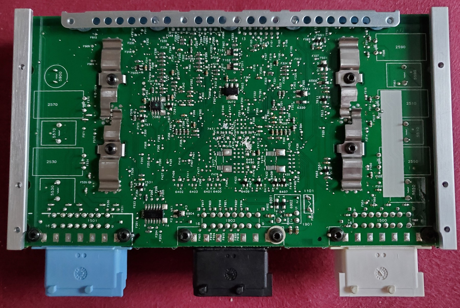

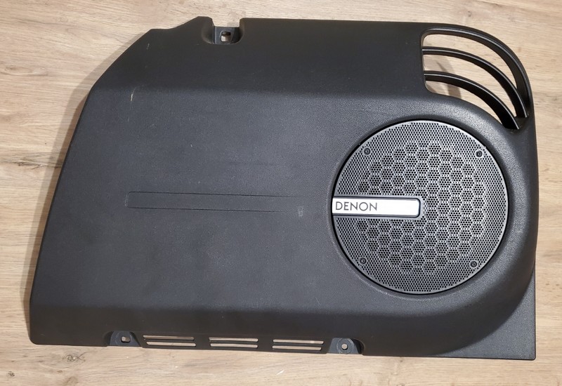

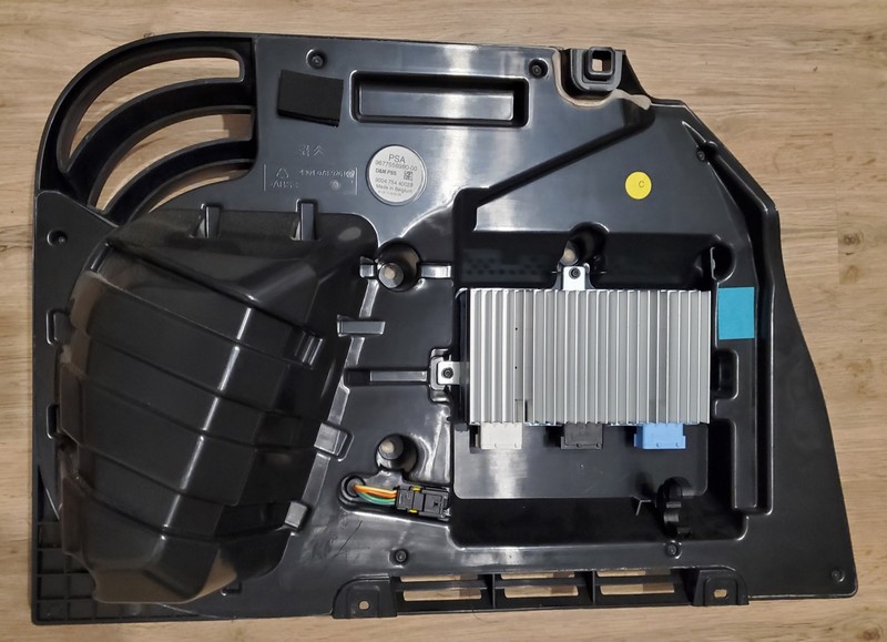

Alerte pavé, petit point sur mon avancement  :)
Toujours pas reçu le soit-disant câble et canbus qui serait compatible avec mon kit hifi Denon et comme par hasard j'ai regardé chez un fabricant de canbus (raise) et je n'ai pas vu de modèle compatible avec le kit Denon...
 Bon comme prévu je m'y attendais et je suis passé à la vitesse supérieure (voir ci-dessous  :D  ).
Entre temps j'ai eu aussi un autre "problème" avec un lecteur OBD2, ayant depuis un petit moment un ELM327 bluetooth low cost , qui n'était pas compatible avec toutes les applications et quand c'était le cas (torque) la première connexion était très longue, je me suis dit que j'allais en acheter un autre de meilleur qualité afin de le mettre avec l'autoradio. Donc j'achète un KONNWEI ELM327 V1.5 avec un micro PIC18f25k80 avec une rallonge à 90° que je reçois, j'essaye avec mon smartphone, impeccable ultra rapide et avec plus d'informations, cool ! Ensuite j'essaye avec l'autoradio et là impossible de le connecter, il ne le détecte même pas ...
 Avant de faire d'autres tests, je contacte le vendeur ZWNAV, réponse : " je demande au technicien ", ça fait une semaine et toujours pas de nouvelles, ça confirme qu'avec ce distributeur chinois il faut oublier le SAV.
Donc en attendant, je fais plusieurs tests et m’aperçois que ça fonctionne avec le ELM327 bluetooth low cost, c'est long mais il le détecte. Bilan je pense que le problème se trouve au niveau du bluetooth, normalement c'est rétrocompatible mais l'autoradio n'a pas l'air de détecter le bluetooth 3.0 du nouvel adaptateur !?

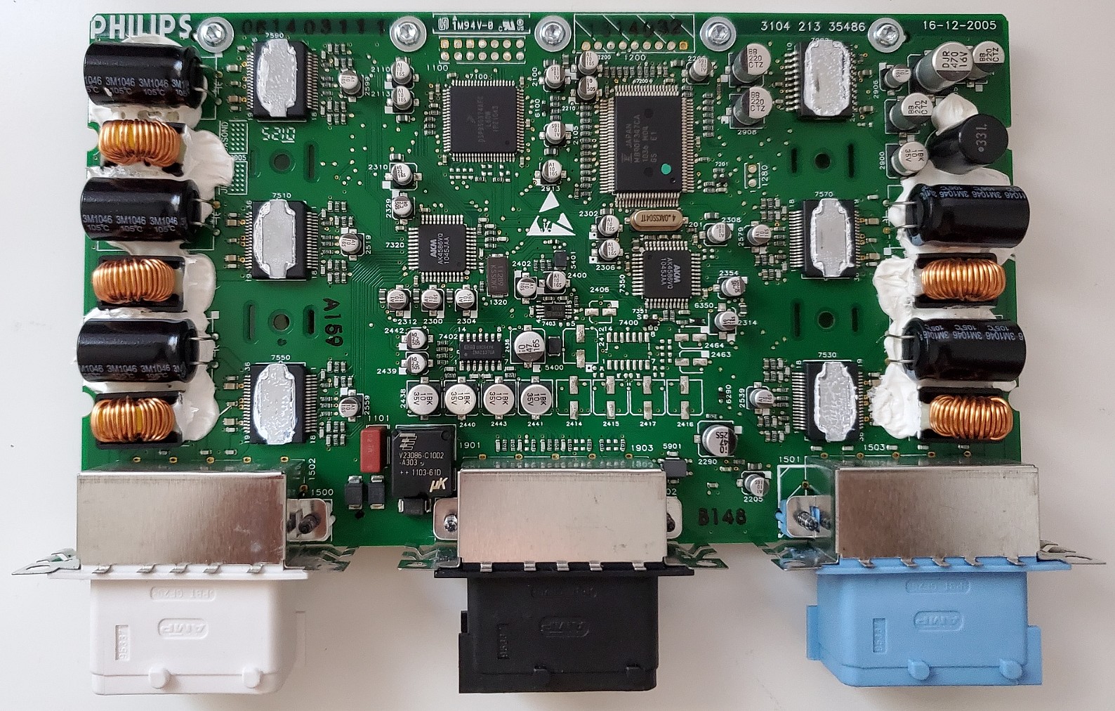

Pour en revenir à l'audio, j'ai fait en deux étapes, j'ai démonté l'ampli pour connaitre son fonctionnement afin de savoir si je pouvais le réutiliser et ça n'a pas raté, sur le kit Hifi Denon côté audio le RT6 ne fait pas grand chose tout est géré par l'ampli (dsp et toutes les commandes audio) via le canbus donc une réutilisation impossible :
* Ref de l'ampli : CEM01 - 3104 137 10211
* Ref puces :
- 5 * Ampli TDA7575B : 2*28W / 4 Ohm - 2*75W / 2 Ohm - 1*150W / 1 Ohm
- Microcontrôleur avec intégration Canbus : MB90F347CA
- DSP : pas relevé
- alimentation : TDA3681A
https://rehost.diberie.com/Uploads/0/20200809-221705-26c8de6a-3925-4b3f-aec6-db490b3f6573.0.min.jpg https://rehost.diberie.com/Uploads/0/20200809-221719-920f7059-93f9-4969-beb6-6b81521b9cdc.0.min.jpg https://rehost.diberie.com/Uploads/0/20200809-221740-74e84bf7-2f21-48ac-87ef-af261aad9533.0.min.jpg https://rehost.diberie.com/Uploads/0/20200809-221754-53009845-ba19-4d38-9db7-4fc80abb06a8.0.min.jpg

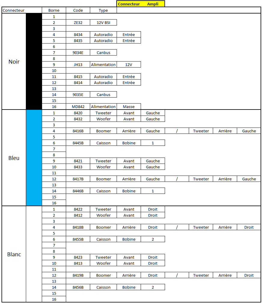

Câblage des connecteurs :
https://rehost.diberie.com/Uploads/0/20200809-224805-f5e7f03f-11d3-4fab-9fad-dd7c399612e4.0.min.jpg

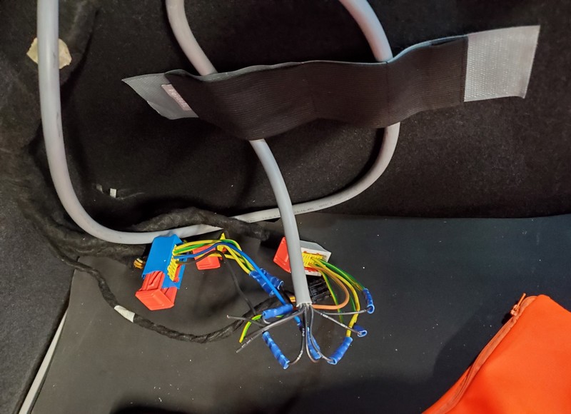

Donc je me suis attelé à passer mon nouveau câble (12x1mm²) ce week-end et en fait ça a été plus facile que prévu. C'est vrai qu'avec les voitures moderne tout tient avec des clips et 3 vis  :D
 J'ai installé un connecteur ISO côté autoradio, passé le câble le long de la voiture sous les caches en suivant le faisceau d'origine et connecté le tout au niveau du précédent ampli à l'arrache, pour l'instant :
https://rehost.diberie.com/Uploads/0/20200809-222045-5ec144c6-59ff-4b65-bfb2-74dc2f21997b.0.min.jpg
Et tout fonctionne  :love:  Sauf le caisson (double bobine) que je n'ai volontairement pas remis pour l'instant, pour lui je vais utiliser/tester ce petit ampli subwoofer.
 Heureusement que les tweeters intègrent les filtres passe-haut sinon j'étais bon pour les changer ou rajouter des filtres.
Bon pour l'instant, l'installation reste comme ça tant que je n'ai pas reçu l'amplificateur pour le caisson, par la suite je ferais ça plus discret et propre.
Et en fin de soirée je me suis intéressé a la ROM alternative, la malaysk pour le STM32, quelqu'un l'a déjà testé ? Dès la première page il m'a mis le doute sur le DSP  [:shooter:2]
 Il indique que si il y a un égaliseur avec 15 réglages il y a un DSP, si il y en a 10  ce n'est pas le cas, bien sûr je regarde mon autoradio et il y en a 10, autoradio bien sûr qui est vendu avec l'indication DSP ...
 Alors je reprends la photo du circuit de l'autoradio que j'avais démonté et m’aperçois qu'il y a un ASP, un TDA7719, mais pas de DSP matériel mais purement logiciel,  bilan c'est le foutoir complet sur les autoradios android chinois, si tu ne démontes pas tu ne sais pas ce qu'il y a réellement dedans  :o
De ce que j'ai compris cette ROM en version complète est vendue, vous savez comment ça se passe ?
