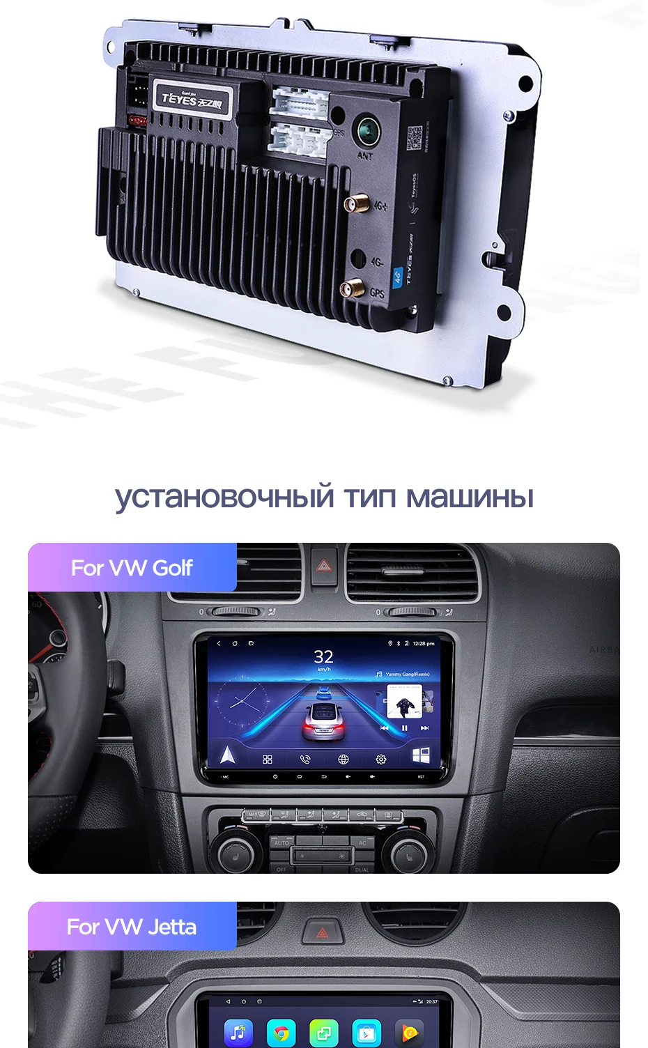

Posté le 25-12-2018 à 22:54:28  profilanswer
purée on fait maintenant de ces modèles :lol:
c'est tout plat.... tout est intégré contre l'écran !
https://ae01.alicdn.com/kf/HTB1rFg6Xu6sK1RjSsrbq6xbDXXaG.jpg

bah d'un autre coté c'est tout plein de vide hein ^^
https://ae01.alicdn.com/kf/HTB1rFg6 [...] bDXXaG.jpg
pas mal niveau design
mais ça a l'air d'être ces specs la
Operating system: Android 5.1.1 - API 22, 7.0 - API 24 (Fake 8.1)
CPU:
1/16 - Qualcomm Snapdragon 212 (MSM8909v2) (Сortex A7, 1.1 GHz)
2/32 - Qualcomm Snapdragon 425 (MSM8917) (Cortex A53, 1.4 GHz)
Memory: 1GB / 16GB and 2GB / 32GB
un peu light
je viserais plutôt le nouveau PX6  :D , ça nous ferais un retour.
n°2404950
cartemere
Posté le 26-12-2018 à 09:26:11  profilanswer
Oui, les specs sont pourries sur ce modèle, mais je trouvais le concept sympa.
Avoir le dissipateur du chip directement refroidi a l'extérieur du boîtier, c'est la meilleure solution
CPU:
un peu light
il n'y a plus l'air d'y avoir de PX6 dispo...
bizarre...
je pense qu'un PX5 avec 4Go de RAM doit pouvoir tenir assez longtemps  :jap:
