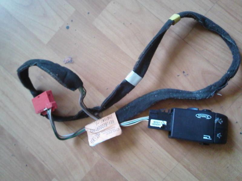

SnowBear a écrit :
Salut les gens !
Je suis en train de regarder pour installer mon Joying dans une Clio 2 et je me pose la question de la commande au volant.
Vous savez comment il faut faire pour coupler les 2 ?
Au niveau de la commande au volant elle est actuellement branché à l'afficheur d'origine puis de l'afficheur d'origine un faisceau va sur l'autoradio (fiche jaune).
Je dois brancher mon Joying sur cettre prise ou je dois shunter l'afficheur ? Et donc me brancher directement sur la prise rouge..
http://images.planeterenault.com/15619/Connecteur.JPG
http://img68.xooimage.com/files/d/ [...] 1d0bf6.jpg
Merci d'avance :jap:

n°2371336
SnowBear
Posté le 27-08-2018 à 12:20:17  profilanswer
morganvip a écrit :
Hello, je sais pas si ça peut t'avancer.
Mais j'avais contacté le site connects2 pour une clio 2 campus pour un Joying aussi,
afin d'avoir des informations sur la connectique et faisceaux à acheter.
J'ai une clio 2 comme toi, mais sans le second écran orange avec l'heure et autre.
Mais le type de leur support avait cru que j'avais celui-ci préalablement et il m'avait conseillé cela en connectique :
"require a CTSRN005.2 stalk interface:
http://www.connects2.co.uk/Product [...] CTSRN005.2
CTMULTILEAD.2 patch lead:
http://www.connects2.co.uk/Product [...] ULTILEAD.2
as you will need to use the Key1, Key2 & Ground connections for the android unit to connect the steering functions and then manually program the keys using the menu system in your new head unit.
Hope that helps.
Kind Regards"
Salut,
merci pour ta réponse mais à ce que je vois le boitier que tu as linké est prévu pour les montes en "Update List" et non "Tuner List" comme moi.
Ceci dit ça m'aide vers quoi chercher : un boîtier de conversion :D

n°2371367
SnowBear
Posté le 27-08-2018 à 13:47:36  profilanswer
En gros sur clio 2 il y a eu 2 technos d'autoradio d'origine (et donc d'afficheur avec un signal différent entre les 2 générations).
La première génération (de 98 à 2005) était en Tuner List (c'est inscrit sur l'autoradio d'origine).
La seconde génération (mi 2005 -> fin de vie de la clio 2) est en Update List (inscrit sur l'autoradio aussi).
Dans les 2 cas c'est bien un connecteur mini ISO jaune, sauf que sur l'update list comme l'a fait remarqué je ne sais plus qui un peu plus haut le faisceau fait des boucles sur lui même sur 2/3 pins.
Du coup dans mon cas il me faudrait ce boitier :
http://www.connects2.co.uk/Product [...] m/CTSRN003
et avec ceci :
Si tu as besoin de plus d'infos pour ta Clio n'hésite pas ;)

De mémoire (c'était le cas sur les 2.2 en Tuner List) le faisceau de la CAV va directement sur l'autoradio.
Pour bien faire il faudrait que tu retires la planche de bord pour regarder juste derrière les grilles d'aération centrale ce que tu as (prise ne attente, ou autre).
Au passage je ne suis pas convaincu que ce soit l'autoradio d'origine qui tu ais.
n°2371390
morganvip
Posté le 27-08-2018 à 14:55:24  profilanswer
SnowBear a écrit :
C'est un peu chelou ton montage !
Mon montage ?
Si tu parles de la première photo avec le câble, ce n'est pas ma photo mais celle du vendeur avec le câble iso Par défaut vendu.
Tu parles de là où j'ai ma ventilation centrale ?
Faut que je regarde comment démonter ça.
Si tu veux je t'enverrais en fin de journée une photo de la connectique derrière mon autoradio.
Tu penses que ce n'est pas celui d'origine ?
Message édité par morganvip le 27-08-2018 à 14:55:53

Ton montage : le fait d'avoir cet autoradio sur une clio post 2005 mais sans l'afficheur :D .
Oui je parle bien de là ou tu as ta ventilation centrale (c'est expliqué ici pour le démontage : http://www.forum-clio.com/index.php/topic,537 )
Pas de soucis pour la photo.
Ton autoradio on dirait un d'un autre véhicule, sur clio 2 (après la 2.1) la façade s'intègre mieux à l'habitacle.
La on dirait une façade pour 2.1 / twingo :D

DiB91
Bwaaaaaaah
Posté le 27-08-2018 à 15:03:26  profilanswer
Je suis assez d'accord.
D'ailleurs, il s'intègre pas non plus dans le thème d'ambiance de la voiture :??:
Je me demande s'il proviendrait pas d'un Trafic ou Master plutôt
(la Megane 2 à l'époque avait un afficheur déporté, comme la Laguna).

morganvip
Posté le 27-08-2018 à 15:08:48  profilanswer
Ah mince, effectivement il y a un soucis alors  :lol:
Faudrait que je demande à mes parents, c'est eux qui m'ont donné la voiture  :jap:
Peut être qu'effectivement le poste à été changé car il ne fonctionnait pas.
Je sais que la voiture initialement est de 2007 et c'est une second main.
Mais oui du coup il y a peut être moyens que mon père l'ai récupéré à la casse sur un autre véhicule.
Je vous tiens au courant si j'ai plus d'informations à ce propos et pour les deux photos ce soir.
Merci en tout cas.
Message édité par morganvip le 27-08-2018 à 15:09:40
