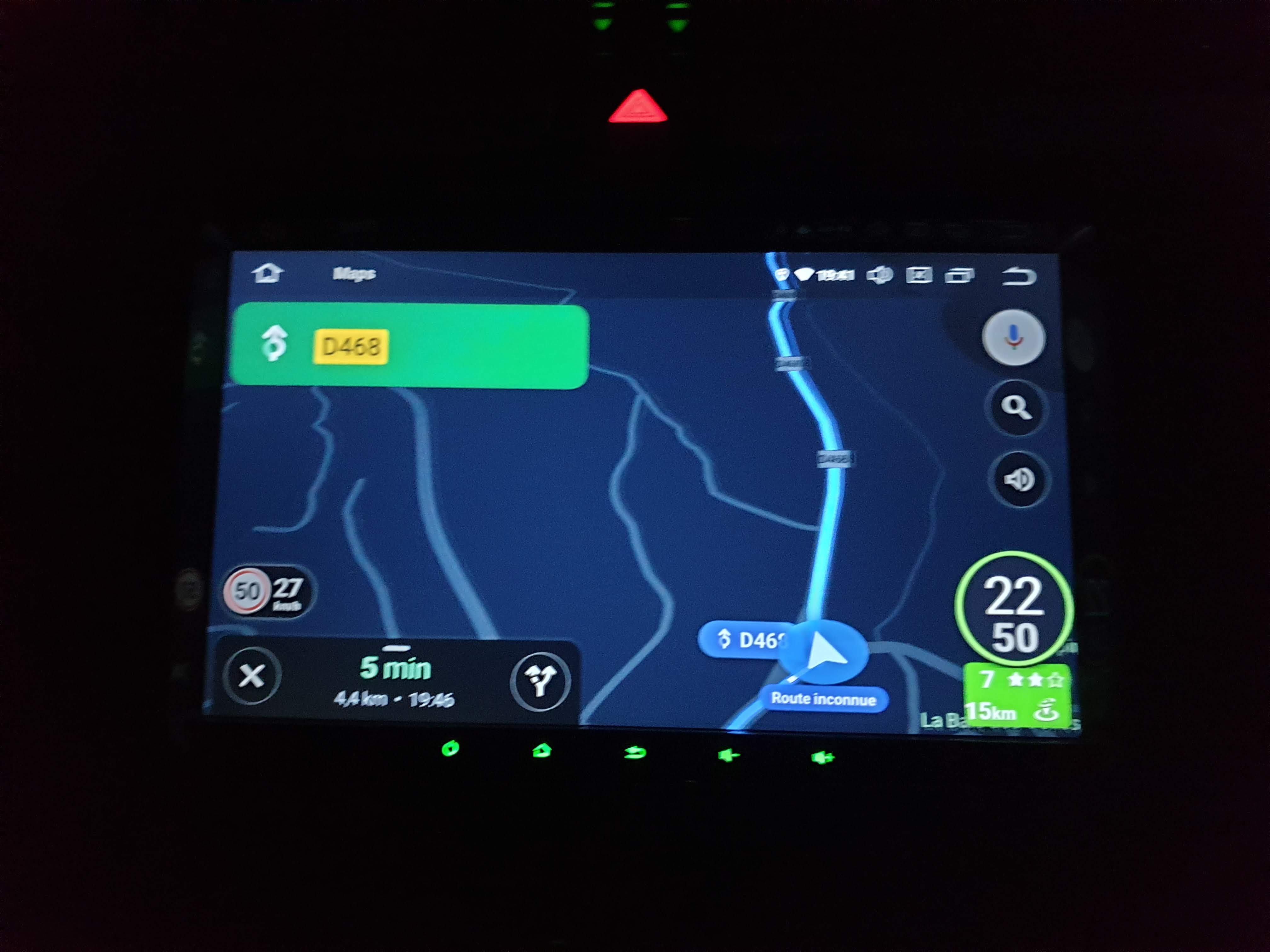

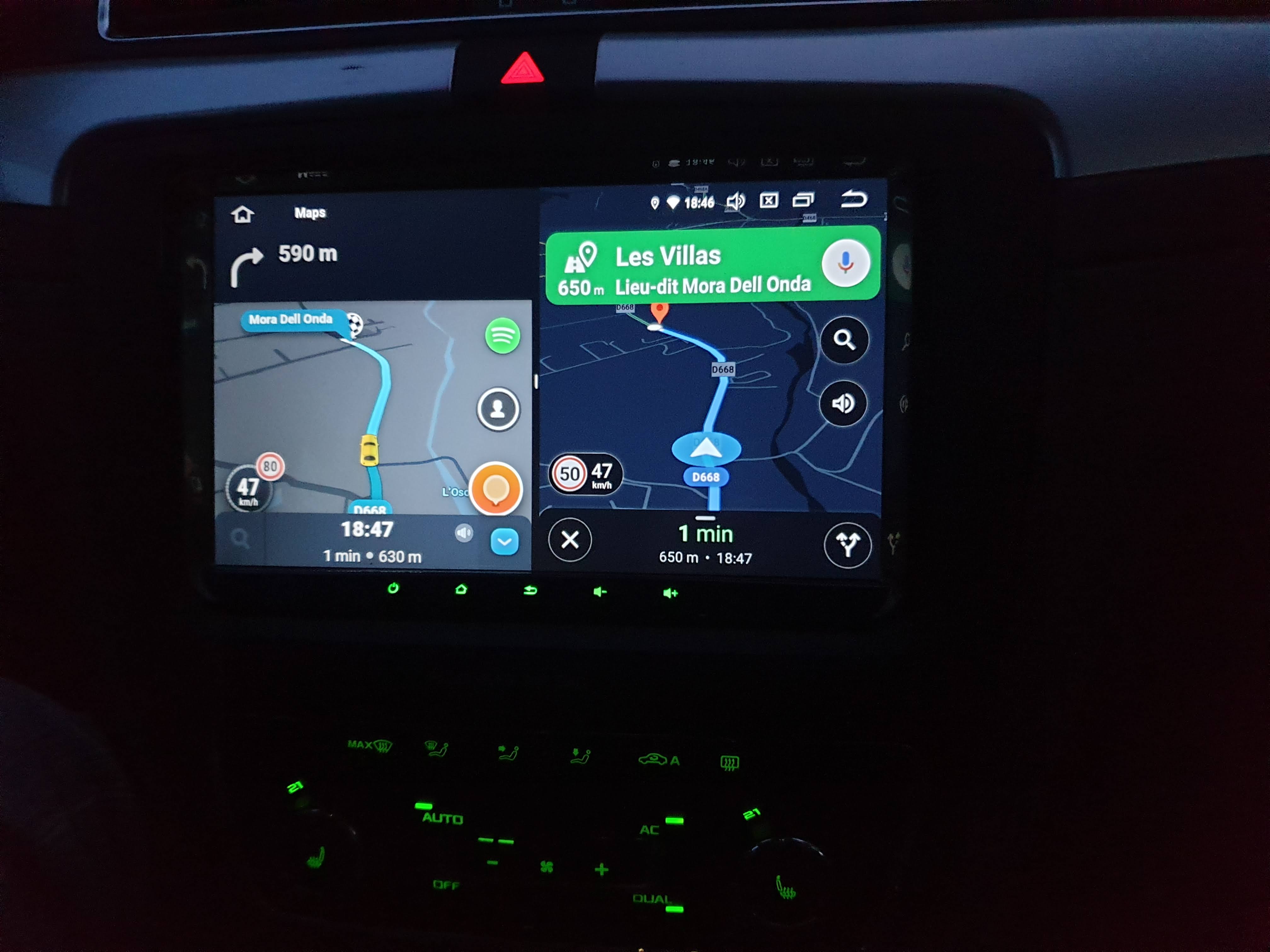

cartemere a écrit :
perso j'aimais bien l'interface de Waze en 3.9
c'était minimaliste, clair, facilement manipulable sur un écran de tablette en conduisant (ne nécessite pas spécialement d'attention).
là je viens d'installer la dernière version (4.68 si mes souvenirs sont bons).
je verrai ce que ça donne en pratique...
tu trouves les informations trafic plus précises sur Coyote que sur Waze ?
(question ouverte, je n'utilise pas Coyote mais mon paternel a un compte entreprise avec la possibilité d'avoir de multiples appareils enregistrés)
lol enfin non pas lol mais je compatis... pour les cotes je me rappelle que sur la skoda il faut retirer un cache avant de mettre l'autoradio, ce qui explique qu'il rentre, le cache recouvrant les angles.
En vrai j'ai beaucoup hésité entre waze et maps.
mais finalement j'ai trouvé pas mal d'avantages à maps depuis qu'ils ont tout pompé de waze:
  • le moteur de recherche plus abouti
  • recalcul de l'itinéraire en cours de route comme waze
  • lors d'une recherche d'un point d'intérêt genre un mc do, il les affichent clairement sur l'itinéraire, possibilité de cliquer dessus et d'avoir de vrai info google, avis, photos etc sans annuler l'itinéraire.
  • si je sors de l'applis pour par exemple aller dans la radio, maps se mets en petit dans un coin, double tap dessus et on revient,ça m'évite de viser les minis touches tactiles.
  • dans maps la barre d'état est transparentes etc etc etc  :pt1cable:
  • Et pour finir, le plus gros défaut de waze à mon sens c'est son mode nuit, qui est plutôt un mode gris, même en baissant la luminosité avec cette appli ça ne me satisfaisait pas
(Waze à gauche, Maps à droite)
https://rehost.diberie.com/Uploads/0/20201125-184646-1cbc89df-42f4-462f-8c7b-d8870aca2d82.0.res.jpg
Cela dit pour enfin répondre à ta question  :lol: une fois sur maps, il me fallait donc un avertisseur de radar
du coup coyote c'est imposé, je ne l'utilise donc que pour les radars, mais je le trouve tout de même bien plus pratique que waze car:
  • tant que tu n'es pas sous la vitesse il bip tout du long alors que waze me donne une alerte à l'entrée de la zone. Et avec la musique en fond je n'y fais pas toujours attention.
  • t'as l'indice de confiance des coyoteurs et leur distance par rapport à toi
  • ta vitesse et celle à ne pas dépasser est plus visible
coyote en bas à droite
https://rehost.diberie.com/Uploads/0/20201125-185959-1002ad0a-cd5b-40f1-8c20-8645999c04f2.0.res.jpg
après c'est beaucoup du ressenti  :love:
Message édité par Tettori le 25-11-2020 à 19:08:29
