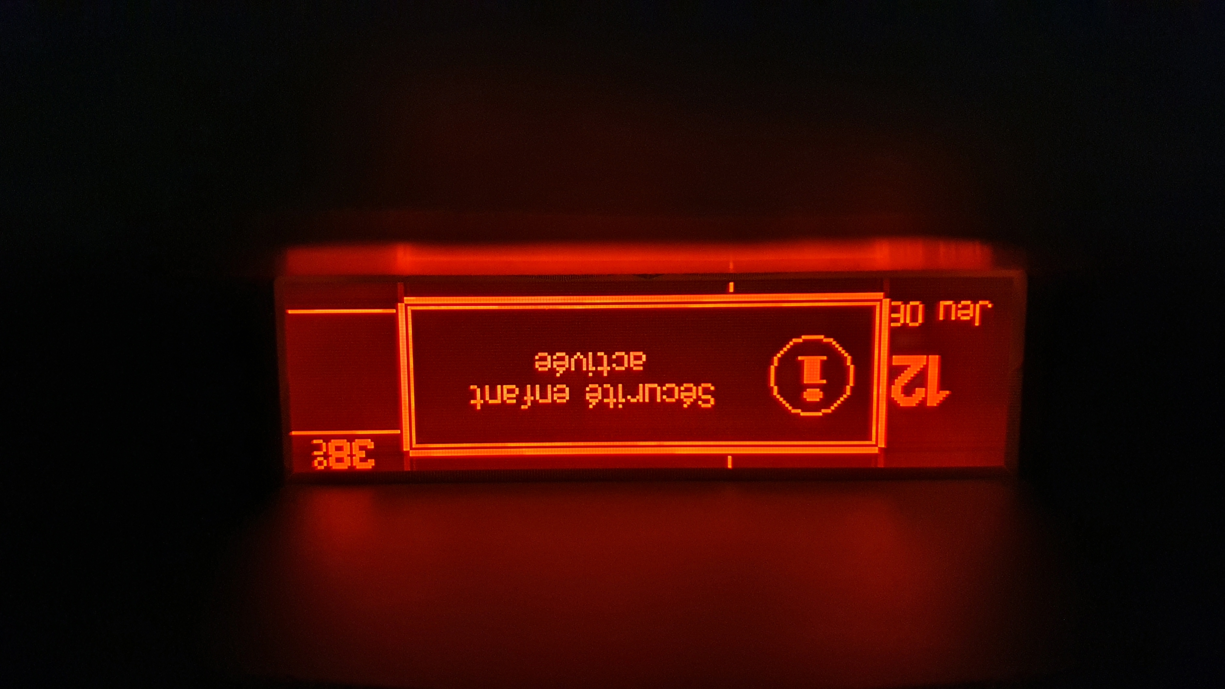

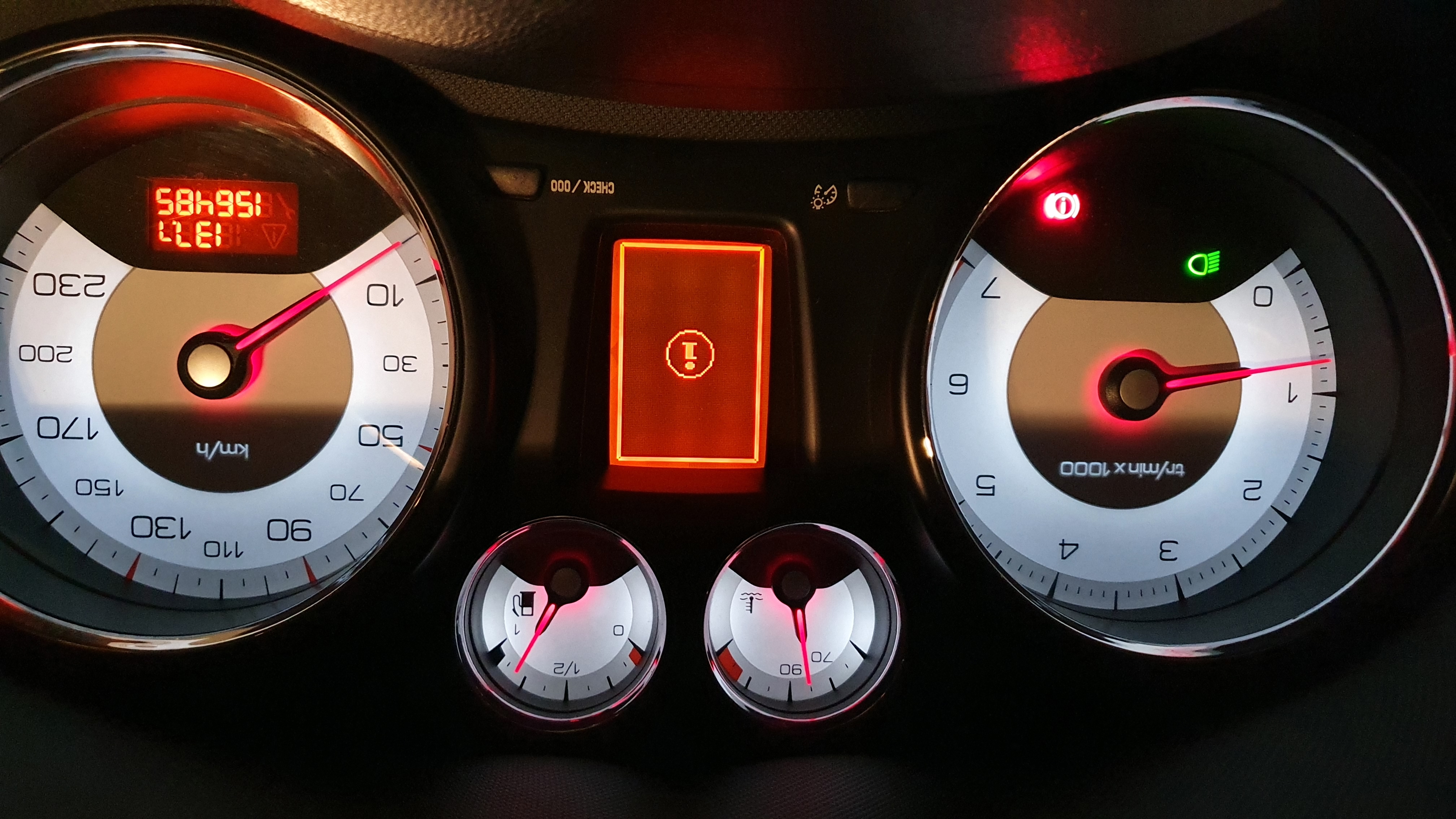

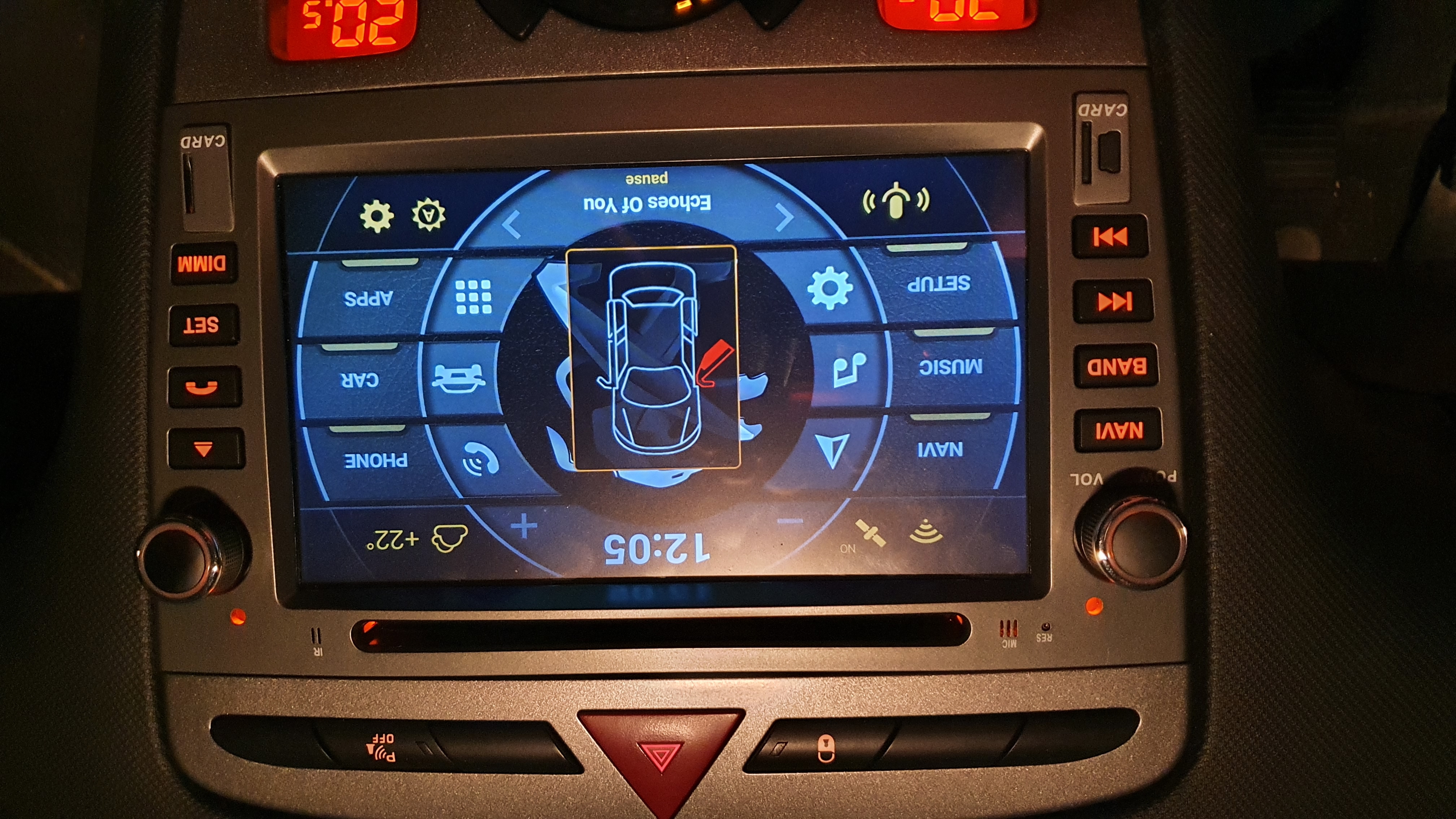

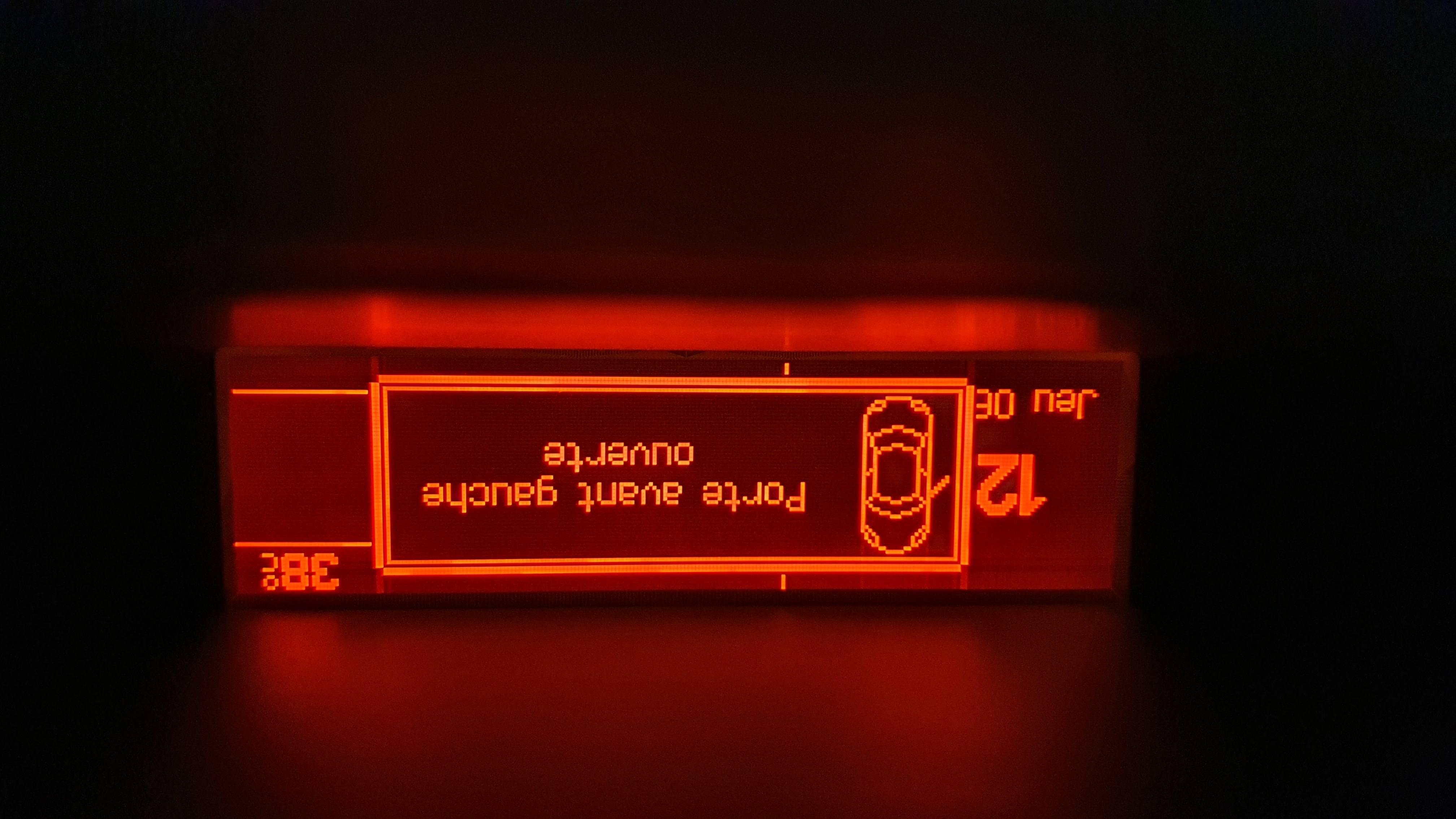

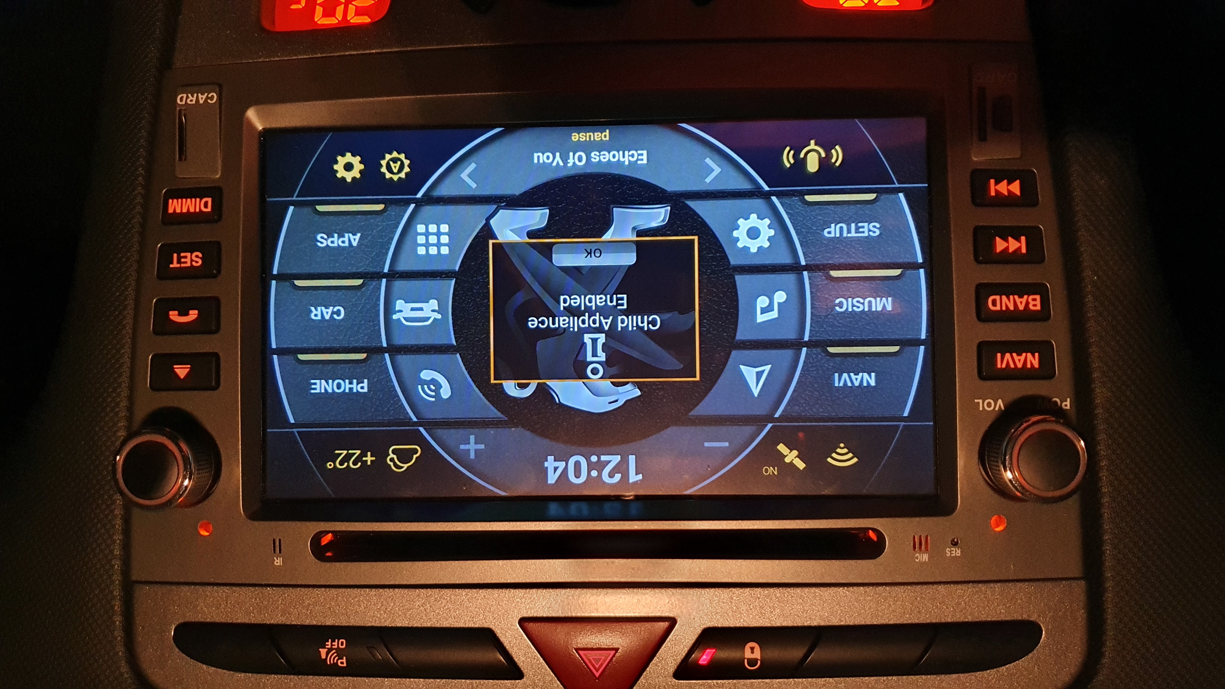

Maintenant que je suis revenu de vacances, j'ai pu sortir un peu ma voiture ... et constater que non, tout ne fonctionne toujours pas à 100% avec le poste chinois (son boitier CANbus en fait) :o²
Le profil dont je parlais il y a quelques semaines fonctionne bien, je n'ai plus le souci du compteur de révision MAIS cette fois c'est l'option d'éclairage d'accompagnement (phares qui s'allument la nuit quand on ouvre la voiture, et qui restent allumés quelques secondes après sa fermeture) qui se désactive toute seule :??:
Quelqu'un a déjà vu un truc du genre (que le poste / boitier canbus arrive à intéragir avec le BSI de sa voiture, je veux dire) :??:
Y a pas moyen de désactiver complètement la couche CANbus côté poste (messages d'alertes, des ouvrants etc..., écrans conso...), mais tout en conservant certaines fonctions principales (radars de recul) ?
J'ai l'impression que tout part en vrille dès lors que le boitier essaie de décoder un message d'alerte (ie : ouverture d'une porte) qui transite sur le bus CAN :??:

DiB91 a écrit :
D'après la réponse d'un YouTubeur que j'ai questionné, les soucis que je rencontre avec le compteur de révision sur ma Peugeot 308 viendraient de l'interface (canbus decoder) "Simple Soft" fournie avec les postes que j'ai essayés.
C'est pas évident de trouver ces bidules au détail, mais d'après lui, celle-ci (Raise) corrige le problème
J'ai commandé, je vous fais le retour quand ça arrive, le mois prochain :jap:
Au passage, vous savez à quoi correspond cette 4e icône dans l'écran de suivi conso véhicule ? Stop & Start automatique ? :??:
https://i.imgur.com/rGVCFzr.png
c est le start and stop et le chrono dessous indique le temps de stop

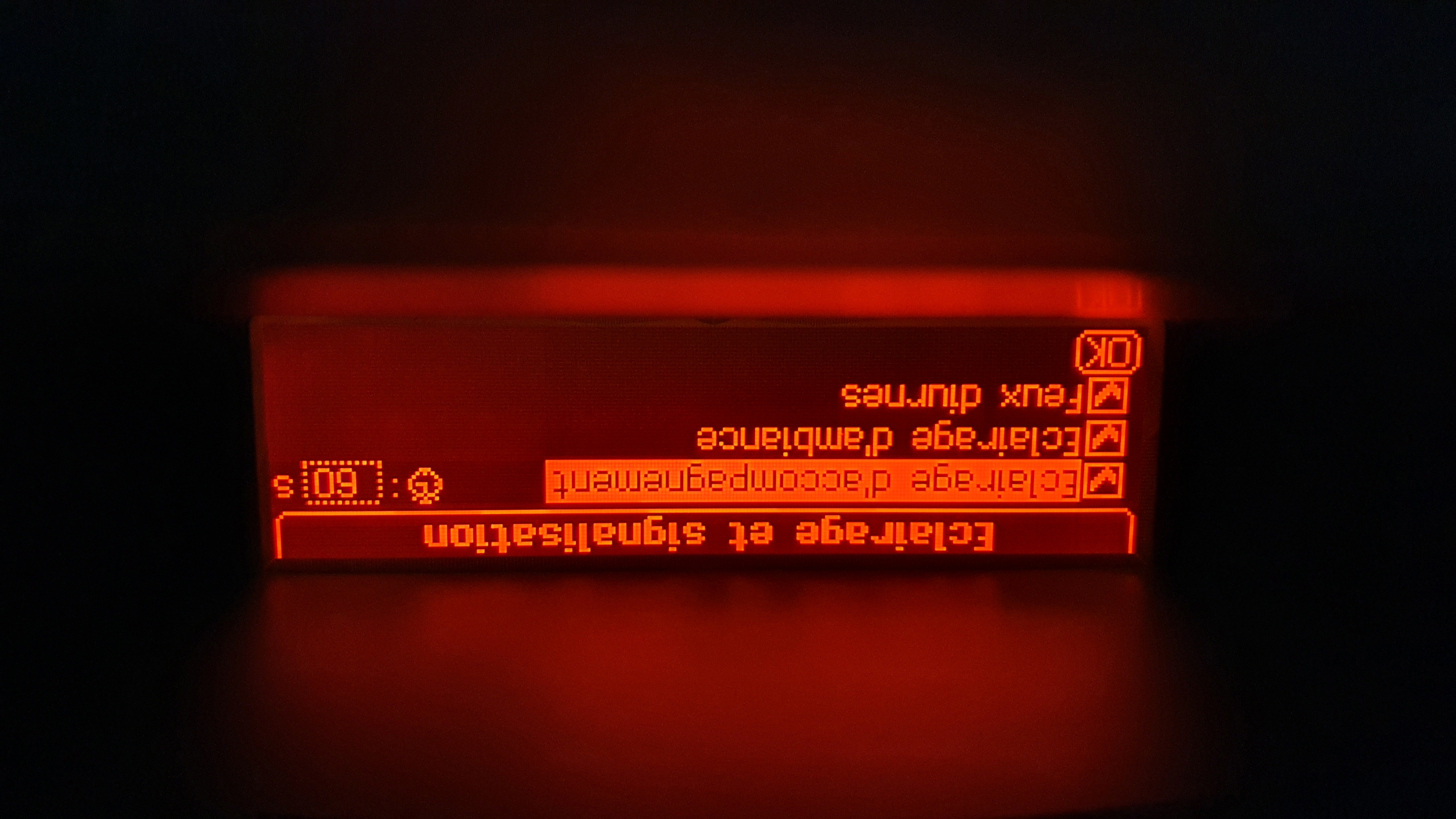

Alors voici déjà quelques photos des messages en questions, qu'on soit bien sûr de parler de la même chose.
Message d'activation de la sécurité enfants (verrouillage des ouvrants arrière de la voiture)
Sur l'écran multifonctions principal :
https://rehost.diberie.com/Uploads/2/20200806-170844-ed4bd267-1e4e-4cb7-aa23-eaaa1c6ba039.2.min.jpg
Sur le combiné au centre du tdb :
https://rehost.diberie.com/Uploads/2/20200806-170757-14f15c63-6cd4-4440-95f7-ab429709731d.2.min.jpg
Sur le poste :
https://rehost.diberie.com/Uploads/2/20200806-170647-a38307bc-ab49-4029-84c5-b034f70d5955.2.min.jpg
Un autre exemple (ouverture de porte avg)
https://rehost.diberie.com/Uploads/2/20200806-171057-627d221a-7f61-4e94-9240-0086137c387a.2.min.jpg
https://rehost.diberie.com/Uploads/2/20200806-171137-c01a01d2-7f7f-4285-ae3c-47e002ab081f.2.min.jpg
Sur le poste :
https://rehost.diberie.com/Uploads/2/20200806-170949-74ba955a-37c9-4e99-b8c6-1a7c06780679.2.min.jpg
Ca c'est l'option dans le BSI qui se désactive d'elle même de temps en temps (quand je "démarre trop vite", on dirait) :
https://rehost.diberie.com/Uploads/2/20200806-171305-0b036527-2c4b-4919-a715-6b865778f0f3.2.min.jpg
La 1ère case est alors décochée et la tempo retombe à sa valeur par défaut (30s).
Rehost | Collect | Link
