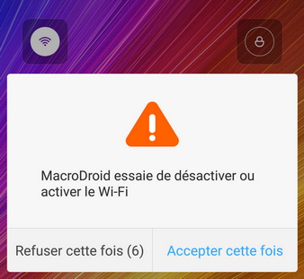

Je suis en train de tester Macrodroid pour créer une macro pour désactiver/désactiver automatiquement le wifi.
La macro fonctionne mais à chaque fois j'ai ce message avec un décompte en secondes qui se met sur refuser par défaut.
C'est quoi la manip pour ne pas avoir ce message et qu'il accepte directement :??:
C'est pour un smartphone Xiaomi Mi5s avec Nougat 7 sous MIUI9.

Je ne connais pas Nougat 7 mais tu devrais chercher dans les permissions une du genre "Changer la connectivité WIFI" qu'il faudrait alors accorder à Macrodroid.
EDIT: sous Havoc OS 2.7 (Pie), cette permission est nommée "Contrôle WIFI".

C'était dans les autorisations :jap:
Il est pas mal ce Macrodroid et il est simple d'utilisation :)
