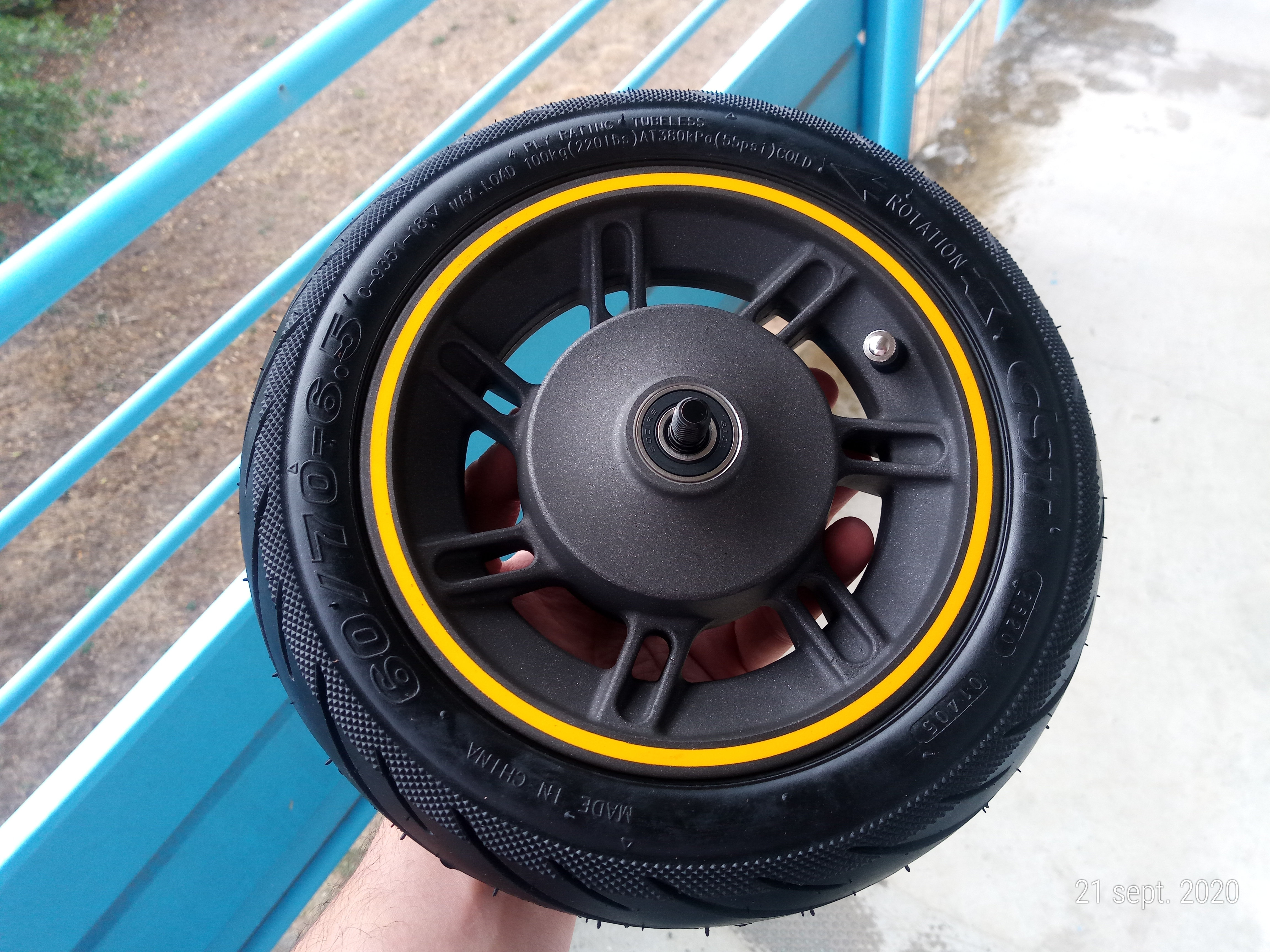

Étape 1 : Je viens de démonter la roue avant. C'est un peu plus compliqué que pour une M365. Il y a plus de vis et il faut démontrer le câble de frein. Je ne suis pas fan non plus du cache latéral en plastique qu'il faut enlever de force pour le déclipser. C'est un coup à le casser.
En tout cas maintenant j'ai compris le fonctionnement du frein à tambour. :D
Etape 2 : Enlever le pneu. Là aussi ça semble plus coriace qu'une M365. Le pneu est bien plus costaud. Je n'arrive pas à glisser les démontes pneus alors qu'il est bien dégonflé. Je commence à comprendre pourquoi sur YouTube ils utilisaient un étau. :/
EDIT :
J'ai finalement annulé ma commande.
J'ai acheté la roue complète à la place. :D
=> https://fr.aliexpress.com/item/4000 [...] 6c37yk15yk (76,16€)
Pour 30€ de différence, ne pas avoir à s'embêter à démonter et remonter le pneu c'est priceless. Surtout que je devrai acheter des outils en plus genre serre-joint qui seront grosso-merdo à ce prix là donc... :o
J'espère juste ne pas avoir le même soucis pour la roue arrière trop vite car c'est bien plus cher avec le moteur donc je serai obligé de la démonter. :D

C’est aussi bien moins cher qu’Amazon. 111,90€ avec 10-30 jours avant livraison. Ton délai d’appro est toujours de 30-50 jours ?
L’avantage c’est que du coup tu changes aussi le frein tambour, finalement le prix en vaut la chandelle, non ?

Livraison estimée au 16/10. J'espère que ce sera plus rapide...
Non le frein tambour n'est pas inclus, mais le mien est encore en très bon état. J'utiliserai le mien.
Si la roue livrée n'a pas de défaut, oui ça peut valoir le coup, surtout si l'on compare avec le temps perdu à changer un pneu ou le prix de la main d'oeuvre si on le fait faire par un atelier.

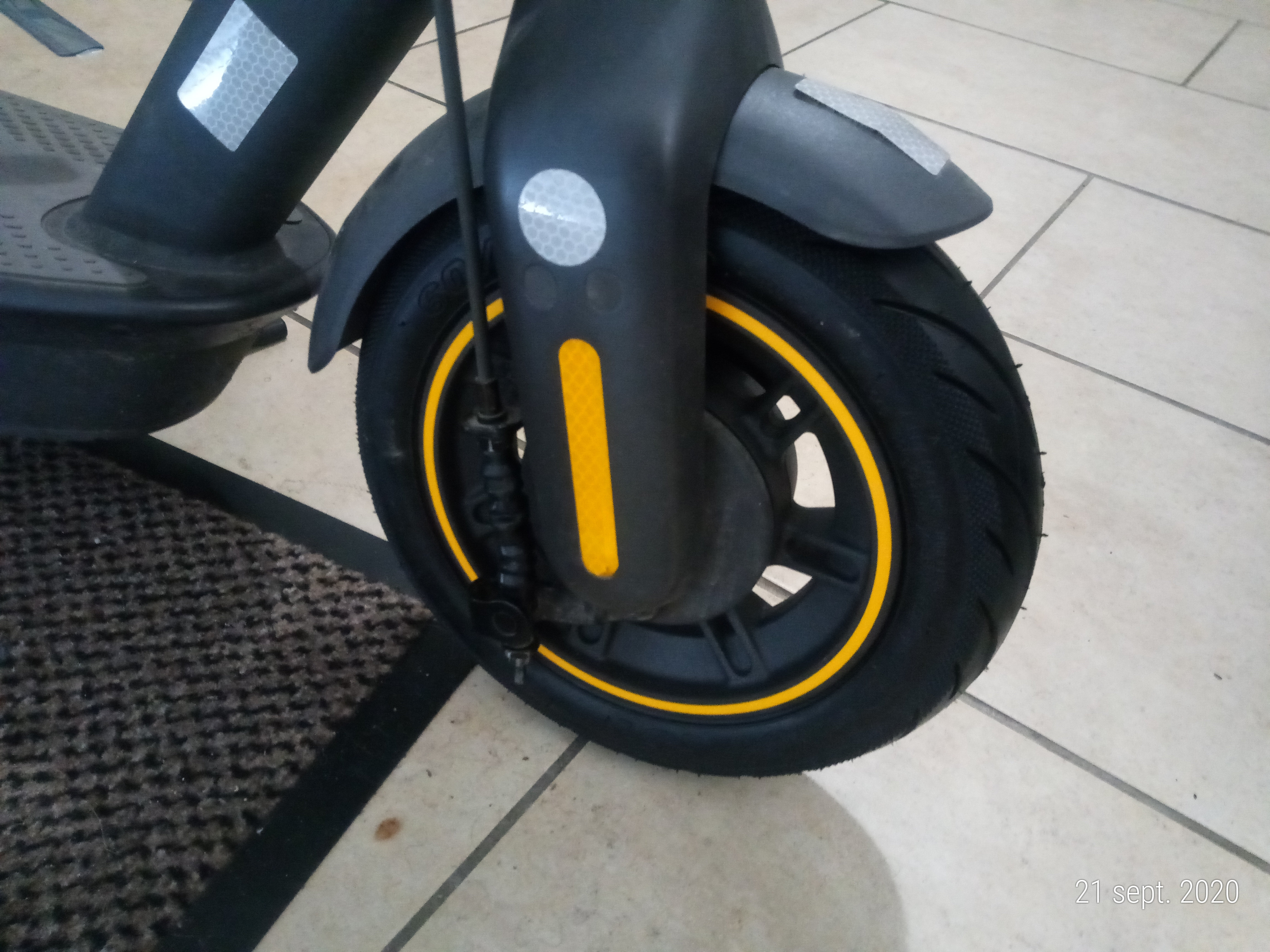

Je viens de recevoir la roue avant de rechange.
Cela a mis 2 semaines depuis la Chine. Donc plutôt rapide.
Je l'ai remonté en 20minutes je dirais, sachant que l'ancienne était déjà démontée. C'est un peu long car revisser les vis du frein prend du temps. Je recommande l'achat d'une clef à pipe débouchées (avec trou à l'arrière) de 8mm pour aller plus vite.
C'est donc un peu plus compliqué à démonter-remonter que la Xiomi M365. Je ne suis pas fan non plus de devoir enlever le cache plastique en tirant de force pour dé-clipser les 2 parties. A terme cela pourrait casser. Néanmoins, le réglage du frein est BEAUCOUP plus facile que le frein à disque de la Xiaomi M365.
En dehors de ça la nouvelle roue semble nickel. Elle était déjà gonflée à 2,25 bar. Ce qui est rassurant car cela suggère qu'elle bien hermétique.
Ma roue avant d'origine avait, depuis le début, tendance à se dégonfler. En 1-2 semaine elle arrivait sous les 2 bars facilement. Je soupçonne que la valve qui a éclaté était donc défectueuse d'origine mais impossible à vérifier et encore moins à prouver. J'espère ne plus avoir de soucis avec cette nouvelle roue.
Cet hiver, je pense commander un pneu et une valve pour essayer de changer la roue que j'ai gardé. Ce serait trop bête de la jeter et comme cela, j'en aurai une d'avance toute prête en cas de soucis.
Par contre les pneus sont BEAUCOUP plus rigides que ceux pour les Xiaomi M365. Même les CST V3 sont sympa à côté. Il semble impossible de les changer manuellement avec de simples démontes-pneus. Je n'arrivais même pas à passer le démonte pneu (plastique ou les 2 modèles en acier, même combat) entre la jante et le pneu...  :cry:
A mon avis il faut un étau ou une brochette de serres-joints automatiques pour s'en sortir, afin d'écraser le pneu suffisamment pour pouvoir passer les démontes pneus. C'est d'ailleurs ce que semblent utiliser les Youtubeurs. Par contre pour remonter un nouveau pneu, ça doit être encore plus chiant. :D
Bref, il faut de l'outillage. J'ai donc préféré acheter la roue complète pour le même prix et en moins chiant.
Néanmoins, je redoute le jour où je devrai changer le pneu arrière car là, pas question de racheter la roue avec le moteur.  :D
