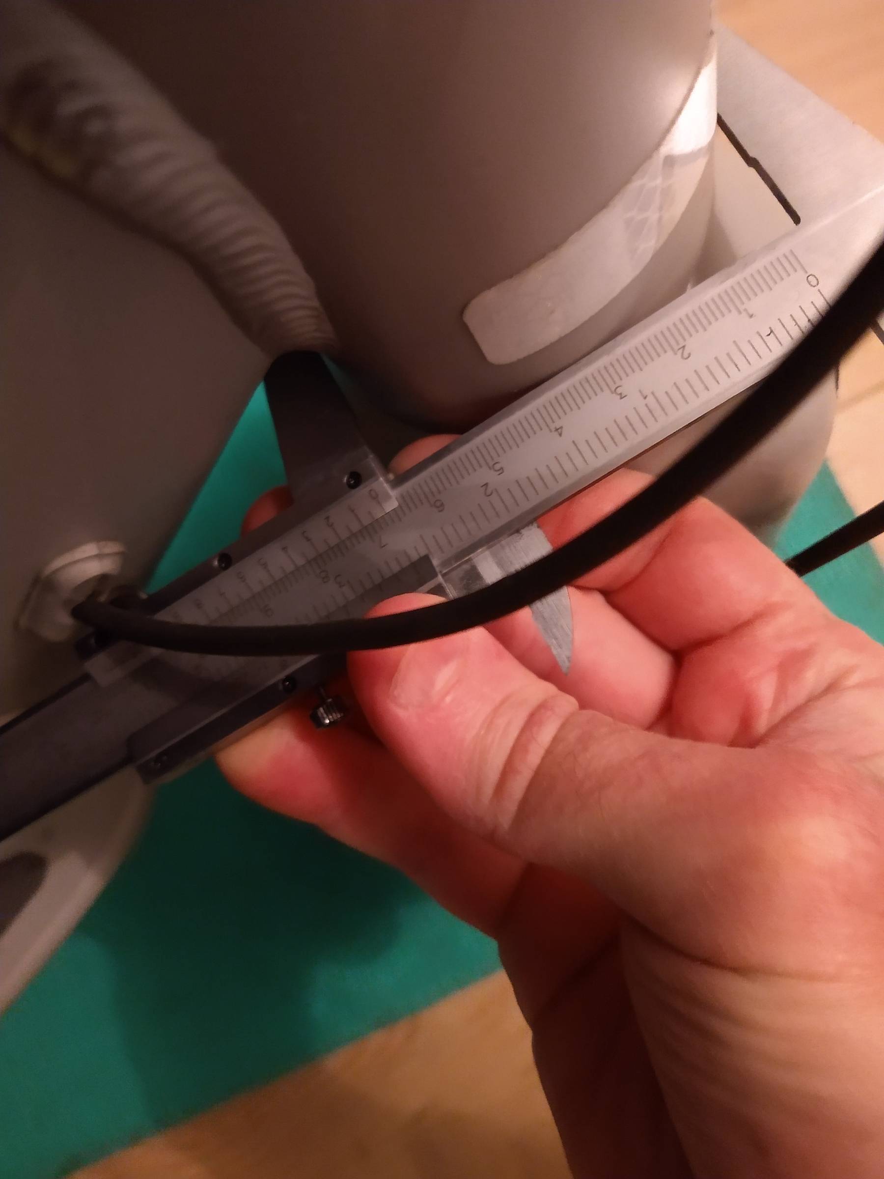

alors, voilà ce que j'ai pu mesurer
https://zupimages.net/up/24/04/6x90.jpg
et
https://zupimages.net/up/24/04/qzjo.jpg
donc entre le garde-boue avant et la partie mobile avec la poignée de verrouillage, il semble que la section soit un peu ovale en 60x66mm
au niveau de la poignée de verrouillage de la potence, il semblerait que ça soit un poil plus petit, genre 59,5x65,5
mais c moi qui ait peut etre pas pris une mesure dans les meilleures conditions :o

Ouais il manque 0.5 cm partout
Le kit fait 6 cm x 5.5 cm :/
