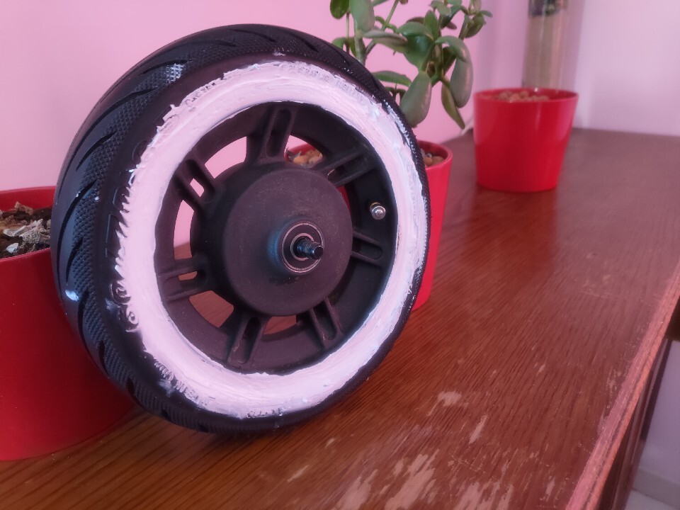

Psilocybe a écrit :
#Pneu #Roue #Compresseur
Feedback sur mon premier montage complet d’un pneu.
CONTEXTE :
Pour rappel, j’ai retrouvé mon pneu à plat en septembre 2020. Après inspection je n’ai pas trouvé de trou ou de déchirure. Je l’ai gonflé mais après quelques heures, encore à plat. J’ai donc utilisé une bombe anti-crevaison pour vélo et là la valve a explosée.
J’ai voulu le changer mais impossible de le retirer avec uniquement des démontes-pneus en métal.
J’ai donc choisi la solution de facilité et j’ai acheté une jante complète avec pneu et valve déjà montés pour 70€ sur AliExpress.
Depuis, j’ai une jante avec un pneu suspect et une valve explosée en trop.
J’ai donc décidé récemment de changer la valve et remonter le pneu.
J’ai commandé un lot de 2 valves pour G30 sur AliExpress. J’ai utilisé le pneu d’origine (ça permet de voir s’il est vraiment défectueux) et la première jante.
MATÉRIEL :
Contrairement à une Xiaomi où des démontes-pneus en plastique chez Decathlon sont suffisants, pour une G30, qui a des pneus nettement plus costauds, c’est impossible de s’en sortir avec si peu.
Les outils indispensables, selon moi :
1- Des démontes-pneus en métal (au moins deux)
https://m.media-amazon.com/images/I [...] L1000_.jpg
2- Des serre-joints (au moins 2), pour écraser le pneu, afin de faire passer les démontes-pneus dessous et l’empêcher de revenir à sa position initiale constamment. Comptez 30€ les deux de 150mm.
https://media.master-outillage.com/ [...] 460310.jpg
3- Un compresseur avec cuve (j’ai acheté un petit de 6L) pour faire claquer le pneu. Car une simple pompe ne fonctionne pas sur un tubeless nouvellement monté. Comptez 125€ le compresseur d’une bonne marque (perso j’ai pris un Michelin).
https://m.media-amazon.com/images/I [...] L1500_.jpg
DÉMONTAGE :
Il y a des tuto sur YouTube. Il suffit de pincer le pneu avec les pinces à cliquer et de le soulever avec les  démontes-pneus. Comme il n’y a pas de chambre à air, pas de risquer de pincement donc on peut y aller à fond et ça se démonte très facilement.
Les pinces sont indispensables autrement vous aurez beaucoup de mal à passer les démontes-pneus et risquerez de rayer la jante.
MONTAGE :
Même chose, des tutoriels sont dispo sur YouTube. Avec les démontes-pneus, les pinces et l’absence de chambre à air c’est régler en 2 minutes.
GONFLAGE :
Là est la grosse difficulté. Contrairement à une chambre à air qui se gonfle sans problème avec une simple pompe ou un compresseur sans cuve, là ce n’est pas du tout le cas.
Il faut faire « claquer » le pneu tubeless. C’est-à-dire lui envoyer suffisamment d’air d’un coup, pour qu’il se colle de manière uniforme contre la jante pour créer l’étanchéité. A ce moment là on entend souvent un claquement, d’où le terme de « claquer le pneu ». Après vous pourrez le gonfler à la pompe sans problème.
En théorie c’est facile, en pratique un peu moins.
Il faut donc un compresseur avec une cuve. J’ai donc acheté ce qui se fait de plus compact, un compresseur avec une cuve de seulement 6L.
J’ai donc branché mon compresseur sur le pneu, j’ai réglé à 4 bars… rien. J’ai donc mis au max (8 bars) et toujours rien. Le pneu ne voulait pas claquer. Le débit était insuffisant, l’air s’échappait sans les côtés du pneu trop vite.
J’ai donc changé pour un autre embout de gonflage (Parkside chez Lidl). Le débit était meilleur mais toujours rien.
J’ai alors essayé de rendre étanche la partie entre la jante et le pneu, me disant que si la déperdition est ralentie, ça permettra au pneu de prendre du volume et de claquer. J’ai donc essayé avec du liquide vaisselle. Mais rien, ça faisait juste des bulles entre la jante et le pneu.
C’était désespérant. Rien ne semblait fonctionner.
J’ai donc décidé d’étanchéifier de manière plus radicale avec ce que j’avais sous la main… du mastic silicone pour les joints de cuisine et de salle de bain. :D
https://www.zupimages.net/up/22/16/2ic2.jpg
https://www.zupimages.net/up/22/16/7hzs.jpg
Mais ça a sauté lors du gonflage.
Je me suis dit qu’il n’y en avait pas assez. Donc foutu pour foutu, j’ai mis une grosse dose de mastic.
https://www.zupimages.net/up/22/16/or6c.jpg
Après quelques heures j’ai relancé et… ça a gonflé directement et claqué. Victoire !
De plus le mastic s’enlève très facilement une fois sec (c’est comme un élastique). Ça permet aussi de boucher les éventuelles déformations entre le pneu et la jante.
https://www.zupimages.net/up/22/16/n9qc.jpg
https://www.zupimages.net/up/22/16/hl81.jpg
Après nettoyage il me reste encore quelques morceaux coincés entre la jante et le pneu mais osef. Au moins c’est fonctionnel. Après plusieurs jours le pneu est toujours bien gonflé. La prochaine fois je prendrai du mastic noir, ce sera plus discret.
CONCLUSION :
Même si c’est pas super sexy comme méthode, ça fonctionne et c’est faisable avec un compresseur de 6L. Peut-être qu’avec un plus gros compresseur, avec plus de débit, le mastic n’aurait pas été nécessaire. Mais un compresseur de 50L dans un appartement c’est pas pratique...
De plus, cela permet de conclure que mon pneu n’avait pas de soucis. Ce qui explique pourquoi je n’avais pas trouvé de trous ou déchirures. C’était donc bien la valve qui était défectueuse dès le début (il se dégonflait nettement plus vite que la roue arrière depuis le premier jour. Je devais le regonfler chaque semaine). La bombe anti-crevaison n’a fait que révéler le problème et n’est donc pas responsable de son explosion.
Maintenant que j’ai une roue avant d’avance, prêt à l’emploi, au cas où. :D
En tout cas merci à toi.
J'ai galeré et la seule possibilité était de faire ta technique du mastique. Ça a très bien fonctionné
