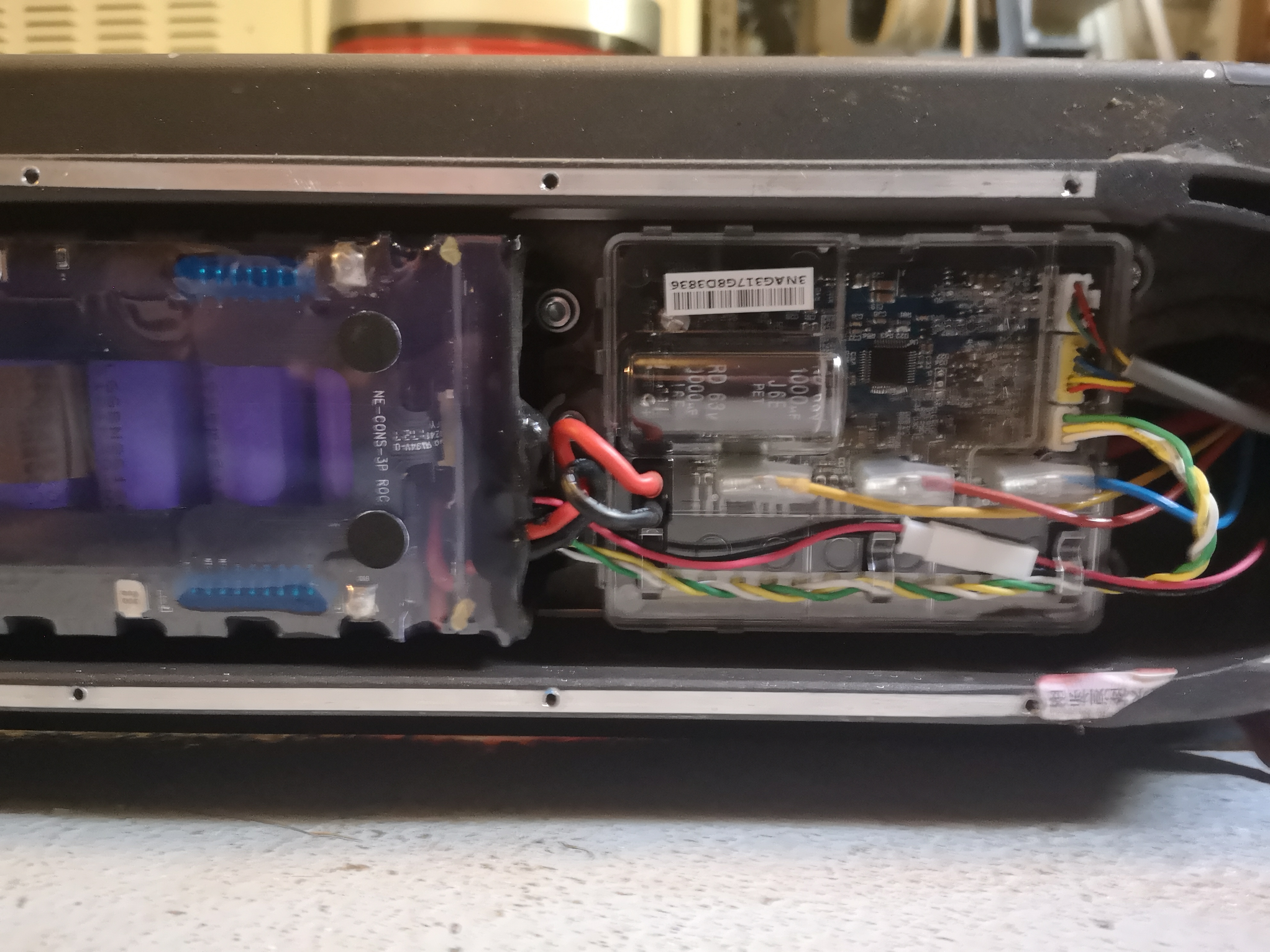

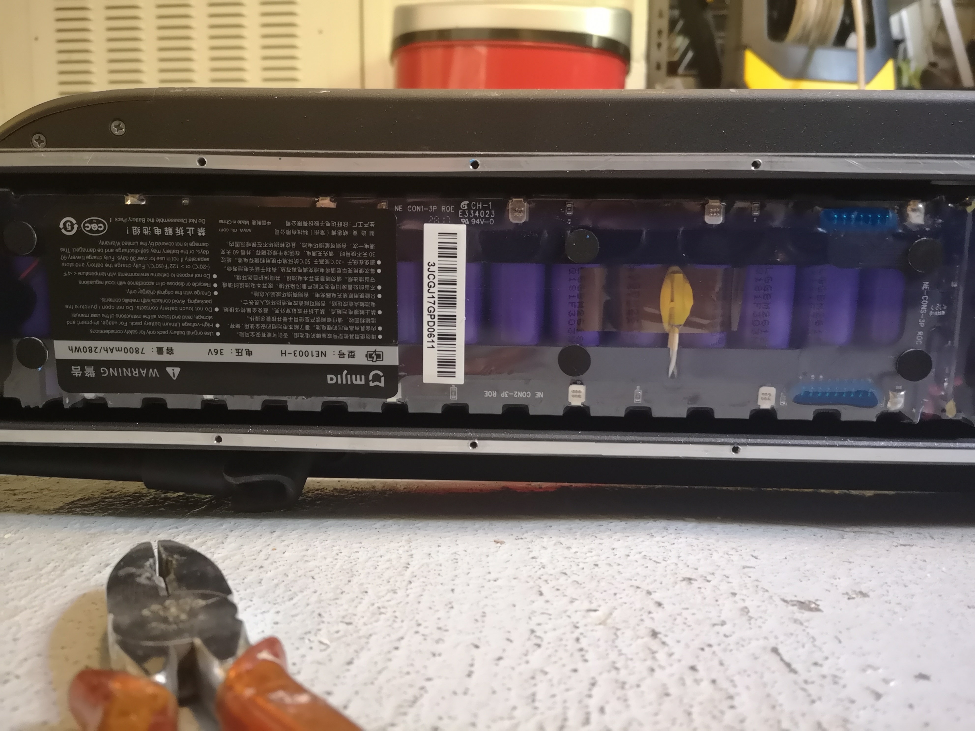

j'ai fait deux photos au cas ou il y aurait quelques chose de flagrant :
https://rehost.diberie.com/Picture/Get/f/67051
https://rehost.diberie.com/Picture/Get/f/67052

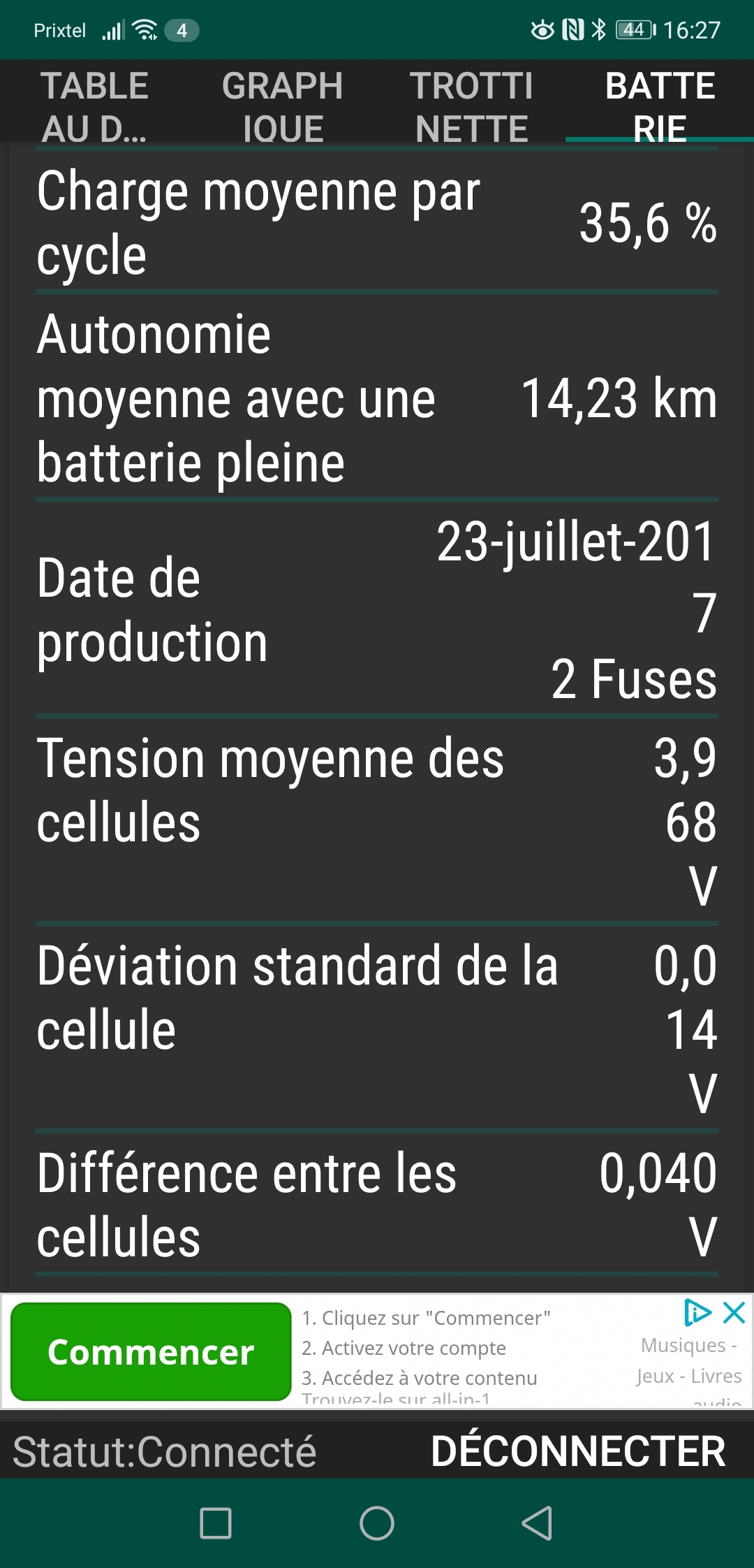

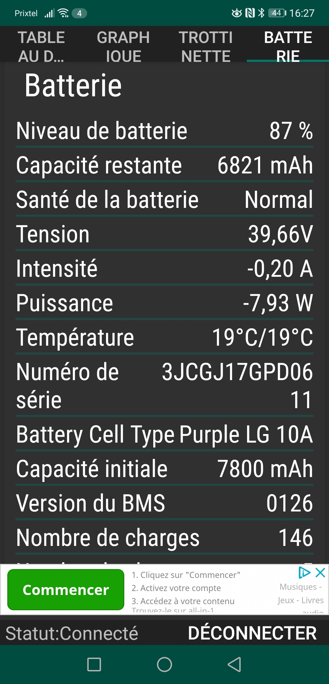

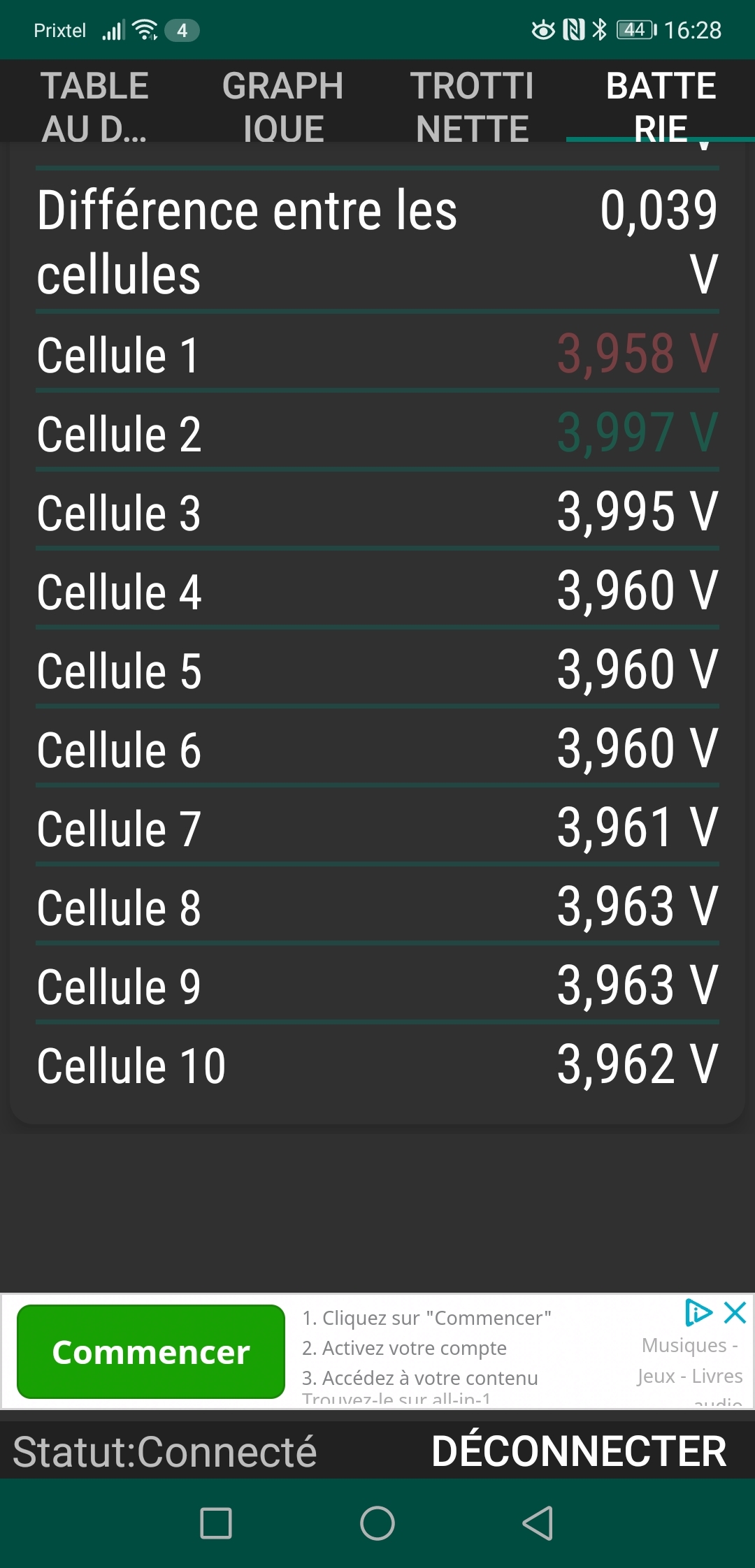

Posté le 27-03-2022 à 16:32:18  profilanswer
Bon j'essaie d'avancer.... j'ai remis le FW d'origine mais le problème persiste.
J'ai également check les modules de batterie et j'ai des disparités :
https://rehost.diberie.com/Picture/Get/f/67153
https://rehost.diberie.com/Picture/Get/f/67154
https://rehost.diberie.com/Picture/Get/f/67155
est ce que ça pourrait expliquer mon problème ?
Message édité par xanack le 27-03-2022 à 16:33:08
n°369058
bigmechant​mou
Posté le 28-03-2022 à 02:24:22  profilanswer
@xanack
Perso, la mienne est passée par le SAV lié à Xiaomi Sébastopol à Paris (leur sous traitant hors garantie), il a fallu trois passages malgré une batterie neuve à 199€ pour enfin ne plus revoir le code erreur 24 (de tension) revenir à chaque fois que la trott descendait vers les 2 points de batterie et lorsque l'on remettait en route plus qu'1,5 de charge et code erreur qui restait même après recharge etc.
Au final, je n'ai pas eu le fin mot précis, mais ils m'ont fait la MAJ FW donc l'actuel et viré mon CFW, mais aussi mis le KERS sur faible, me l'ont rendu en mode éco enclenché l'auto régulateur vitesse etc.
J'ai remis sur normal au lieu d'éco, attendu quelques jours et remis le kers sur moyen pour mon pote qui l'a prise et là ça semble tenir, j'ai tout de même un doute sur le régulateur de tension de la CM que j'ai évoqué à l'intervenant lorsque je l'ai récupérée (car le réparateur n'était pas là), et qui m'a dit que oui, il lui semblait se souvenir que c'était ça le souci (mais sans certitude), il m'a en tout les cas dit qu'ils auraient pu changer la batterie 15 fois que ça serait revenu sans ça (et comme eux ne changent pas le BMS mais le bloc batterie entier, on peut exclure un souci de cellules, de soudures pastilles, un souci de résistances des barres latérales de soudures BMS et du BMS et nappe).
> Très possible donc que ce régulateur de tension de CM usé déséquilibre la recharge par récupération d'énergie moteur par le freinage. Faudrait un vrai check-up d'électronicien compétent pour confirmer. (c'est pas mon cas, je suis électricien, bidouilleur, donc j'ai des bases, mais je ne suis pas un électronicien pro).
Message édité par bigmechantmou le 28-03-2022 à 02:27:41

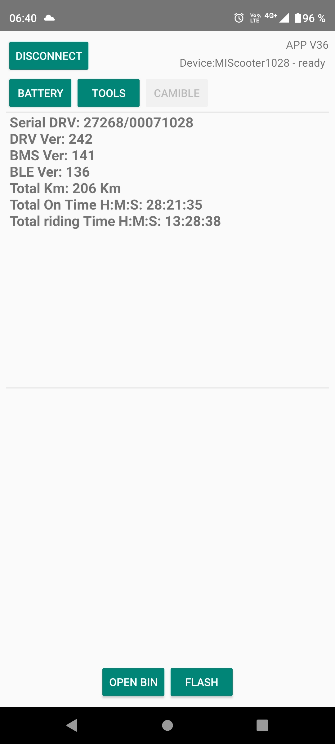

Une M365 Essential qui renvoie les infos suivante sous DownG est débridable selon vous ou pas ?
https://rehost.diberie.com/Picture/Get/r/73434
Merci d'avance :jap:

bigmechant​mou
Posté le 24-05-2022 à 18:39:43  profilanswer
Shinseiki a écrit :
Bonjour messieurs dames :jap:
Bonjour,
Aux dernières news, les FirmWares les plus récents se débrident sans downgrades BLE ça concerne tout les modèles récents. Voir mon post du 31/01.
https://forum.hardware.fr/hfr/elect [...] tm#t364048
(…)On trouve tout les renseignements sur cette vidéo, tout modèles jusqu'à la PRO2 et sans besoin de downgrader le Bluetooth (BLE) :
https://www.youtube.com/watch?v=t0fFt0opOdk (…)
Par contre, l'Essential c'est déjà une batterie rikiki, alors débridée, au secours côté autonomie… A prendre en compte.
