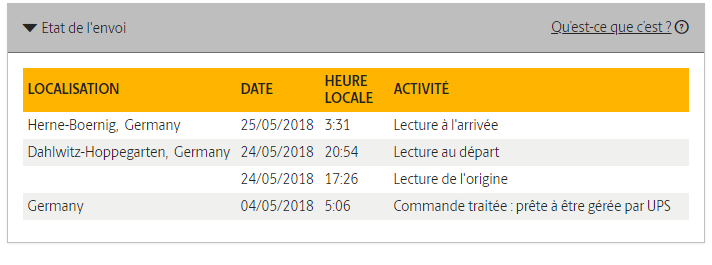

J'ai enfin des nouvelles de ma commande mais un truc me titille  :heink:
http://www.image-heberg.fr/files/15272216531443451900.png
Mon colis est en Allemagne depuis le 04/05/2018 ?? ca fait 21 jours qu'il attends en Allemagne si je comprends bien ?  :cry:
Message édité par Kr0w le 25-05-2018 à 06:16:53

gatsu35
Blablaté par Harko
Posté le 25-05-2018 à 06:49:45  profilanswer
Non c'est le fait que la commande a été "ordonnée" le 4/05 par le vendeur mais que l'allemagne n'a reçu ce colis que le 25/05

Posté le 25-05-2018 à 08:13:50  profilanswer
ok merci  :bounce:
