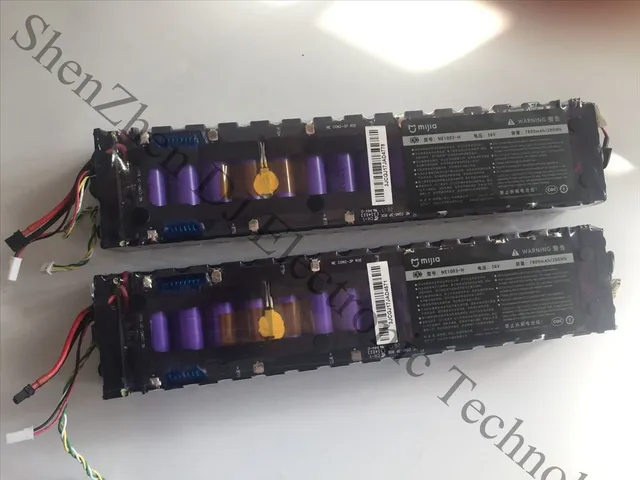

je savais pas qu'il avais des batterie version 1.1
première que je vois en tout cas
http://spzjulien.royalwebhosting.n [...] 150206.jpg
http://spzjulien.royalwebhosting.n [...] 150209.jpg
http://spzjulien.royalwebhosting.n [...] 150215.jpg
http://spzjulien.royalwebhosting.n [...] 151926.jpg

Aucune soudure renforcée à priori donc pas vraiment une 'nouvelle batterie'. Normalement tu n'as pas non plus les cachés en mousse sous le cache plastique amovible.

sur le 1.1 le reset est plus accesible facilement j ai du faire un trou dans le support plastic noir pres de du trou de la vis de fixation en haut a gauche pour l active, mais le bms repart pas clinotte rouge un peu et s'arrete pourtant toutes les soudure pastille sont bonne....la trot est pas a moi,
Sérieux ? :/

chimm a écrit :
Sérieux ? :/
On voit une partie ici et c'est pareil sur le côté opposé
https://ae01.alicdn.com/kf/HTB1t2OR [...] 40x640.jpg

Quelqu'un a trouvé la référence précise des accus LG? C'est pour calculer le courant de décharge maxi, et donc tendre vers une reco concernant les CFW.
Sur les photos je n'arrive qu'à trouver une référence partielle
> LG GBM 2618....
Je pars du principe qu'il s'agit de LG au format 18650 avec 2600mah, et qui sont en général en décharge de 10A.
Vu que je suis mauvais en électricité, je dirais pas non à un peu d'aide ;-)

jujudemetz
Posté le 05-03-2018 à 10:27:39  profilanswer
> LG GBM 2618....
Je crois que c'est des LG M26
Brand: LG Chem
Model: M26
Nominal Capacity: 2600mAh
Nominal Voltage: 3.6V
Maximum Voltage: 4.2V
Discharge: 10A Maximum Continuous
Positive: Flat
Protected: NO, UNPROTECTED
Rechargeable: Yes
Dimensions: 18.1mm x 65mm
Weight: 43.4g
Message édité par jujudemetz le 05-03-2018 à 10:28:43

Salut,
Ce sont bien 30 éléments LG 18650.
Si chaque peut donner 10 A, et puisqu'il y en a 3 en // 10 fois cela fait :
30 A * 3.6 V * 10 éléments = 1080 W en continu.
Mais cela veut aussi dire qu'à cette puissance max, on vide la batterie en 2.6/10 = 0.38H => 23 minutes
n°197318

Redwave
Posté le 05-03-2018 à 10:57:12  profilanswer
lsky01 a écrit :
Salut,
Top, parfait ;-)
Je pense également que le CFW "strong" est beaucoup, beaucoup trop proche des specs maxi. Le CFW Weak garde suffisamment de marge pour être beaucoup plus safe à mon avis.
Bon, ça va me forcer à investir dans une batterie LiPo dans les mois à venir, je sens...

lsky01 a écrit :
Salut,
Désolé mais le calcul n'est pas bon. (pour des accus en série, les courants ne s’additionnent pas).
Le courant de décharge conseillé est de 1.5A par accu (10A en crète).
Les accus sont par 3 donc 4.5A en courant norminal, 30A en crête.
Il y a 10 modules en série pour atteindre la tension de 40V environ.
Puissance batterie nominal 4.5A*40V=180W (autonomie 1.5H)
En crète= 30A*40V=1200W (autonomie 20 minutes)
EN gros en tirant 1000W de nos accus, on est en train de fusiller les accus vitesse grand V, puisque l'on utilise le courant de crête :/
De plus ça va chauffer à mort cet été, la mienne se mettait déjà en bridage surchauffe l'été dernier avec le firmware d'origine.
Message édité par Hrisson le 05-03-2018 à 11:24:56
