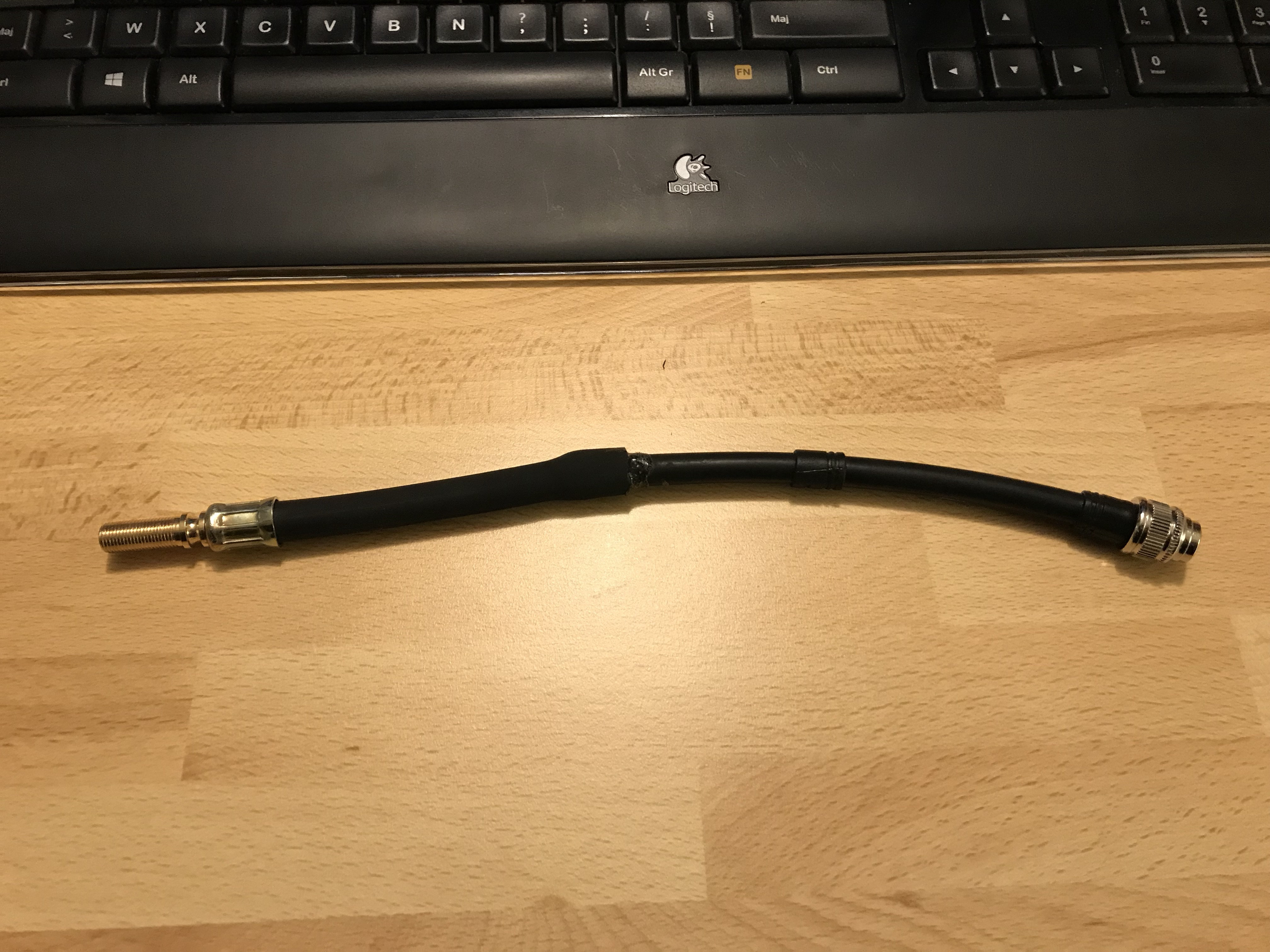

didier3l
Posté le 25-02-2018 à 11:33:20  profilanswer
Bonjour à tous,
J'ai parcouru quelques pages de ce forum pour avoir des conseils pour ma M365
Je voudrais vous faire part à mon tour d'une idée pour pour pouvoir gonfler les pneus avec les valves difficiles d'accès.
A gauche de la photo
https://fr.gearbest.com/scooters-an [...] 93042.html
A droite
https://www.decathlon.fr/pompe-four [...] 10286.html
J'ai coupé les parties de tuyau et assemblé en force avec de la colle.
https://zupimages.net/up/18/23/9ldq.png
Message édité par didier3l le 09-06-2018 à 13:04:38

manu3l
Posté le 25-02-2018 à 15:22:27  profilanswer
didier3l a écrit :
Bonjour à tous,
A droite
https://zupimages.net/up/18/08/ccyb.jpg
Merci de mettre les miniatures plutot que la taille original
