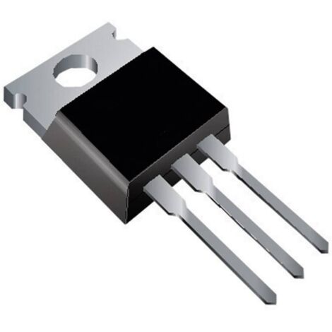

El Sniper
Posté le 03-04-2019 à 18:47:34  profilanswer
Petite maj, je viens de faire un autre test au niveau des connecteurs et c'est, à priori, le fil bleu qui pose problème. Il n'y a que quand le bleu est connecté qu'il y a une vibration...
Une idée?
Une idée?
Ta remarque est très intéressante par rapport au fil bleu !
- Il y a peut-être un souci de soudure des connecteurs du fil bleu (mâle ou femelle)
- ou bien les 2 mosfets (à 3 pattes) juste en face ton fil bleu sur le contrôleur sont grillés.
A vérifier je pense avant de changer le moteur.
Message édité par darkos13 le 04-04-2019 à 09:35:03

El Sniper
Posté le 04-04-2019 à 09:49:09  profilanswer
Je suis un noob en electronique mais sans vouloir me lancer des fleurs je pense avoir fait des soudures nickel chrome pour les connecteurs. Du coup je vais vérifier au niveau du contrôleur et je vous tiendrai au courant.
Peace

Pour ton problème similaire au mien au final, je vois 2 solutions :
- Soit tu changes ton contrôleur : (https://www.ebay.fr/itm/Ninebot-ES2 [...] 2749.l2649)
https://i.ebayimg.com/images/g/k6wAAOSwbkVbwqr-/s-l400.jpg
- Soit tu refais tes pistes brûlées et tu changes les paires de Mosfets associés aux pistes (https://www.manomano.fr/composant-e [...] id=6195309)
https://media.digikey.com/Photos/International%20Rectifier%20Photos/698-TO-220AB_sml.jpg
Message édité par darkos13 le 05-04-2019 à 22:39:40

El Sniper
Posté le 05-04-2019 à 18:09:48  profilanswer
https://i.ebayimg.com/images/g/k6wA [...] s-l400.jpg
https://cdn.manomano.com/infineon-t [...] 5309_1.jpg
Ok mec merci pour l'info, je vais voir si il y a moyen de réparer et sinon ce sera un nouveau contrôleur + soudage des xt 150
Petite question Darkos, ces mosfet sont plus résistant? Ou y a til moyen de rendre les soudure un peu plus résistantes?
Message édité par El Sniper le 05-04-2019 à 21:06:41

Posté le 05-04-2019 à 22:30:27  profilanswer
Comme l'a si bien dit skulbl4k4 dans son post https://forum.hardware.fr/forum2.ph [...] 10#t242678, il préconise de monter des Mosfets de 100V-180A contre ceux d'origine de 85V-140A.
J'ai commandé les miens ici : https://www.manomano.fr/composant-e [...] id=6195309 et je pense qu'en préventif je vais changer les 8, plus costauds pour encaisser les risques de surcharge.
Je ferai un retour après l'opération. En attendant, j'ai ouvert une "dispute" sur PayPal contre Gearbest.
Message édité par darkos13 le 05-04-2019 à 22:34:32
