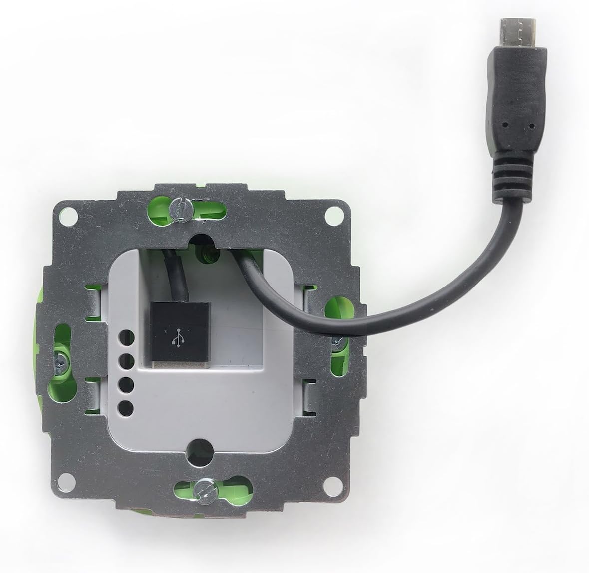

naglefourbe a écrit :
j'ai pas mis les mains dans le futur affichage mural, mais ça m'intéresse tout plein ça didon :) j'ai déjà la tablette chinoise, j'envisageais une prise connectée ou un programmateur journalier qui chargerait X heures par jour.
Je compte remplacer mon Tywatt installé de base dans la maison neuve RT2012 par la tablette. Je récupère la boite d'encastrement et j'installe ça avec dans le tableau un actionneur qui sera commandé par rapport à la charge de la tablette:
https://www.amazon.fr/dp/B07CJXDNZ4 [...] _lig_dp_it
https://images-na.ssl-images-amazon.com/images/I/615-2RzP8fL._AC_SL1200_.jpg
c'est super cher mais bien pratique pour camoufler  :D
Pour la fixation de la tablette du velcro  :o  avec uns surépaisseur pour passer le câble USB  :pt1cable:
Message édité par calagan57 le 01-12-2020 à 15:47:11
