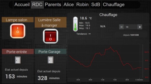

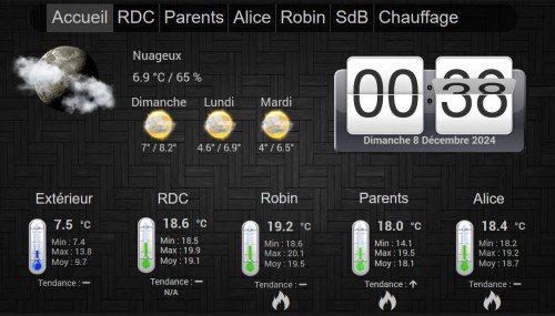

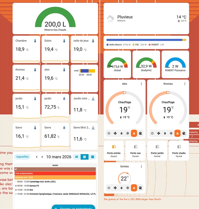

carbon38 a écrit :
J'ai pas encore attaqué la partie "visuels" de ma domotique, ça ressemble à quoi chez toi dès fois que ça me donne des idées ??
En fait, j'ai pas encore trouvé comment faire un truc convivial et ergonomique. Je voudrais éviter le design trop "daté" esthétiquement et ne pas non plus me retrouver avec des tableaux imbuvables.
J'ai pas non plus l'impression que HA soit la panacée niveau interface. C'est vraiment le point un peu foireux du dit je trouve
A l'étage j'affiche un design Jeedom sur un smartphone via l'APK JPI
L’écran est petit comparé à une tablette donc j'ai choisi d'avoir des onglets:
https://img.super-h.fr/images/2024/ [...] 51c.md.jpg
https://img.super-h.fr/images/2024/ [...] 9e9.md.jpg

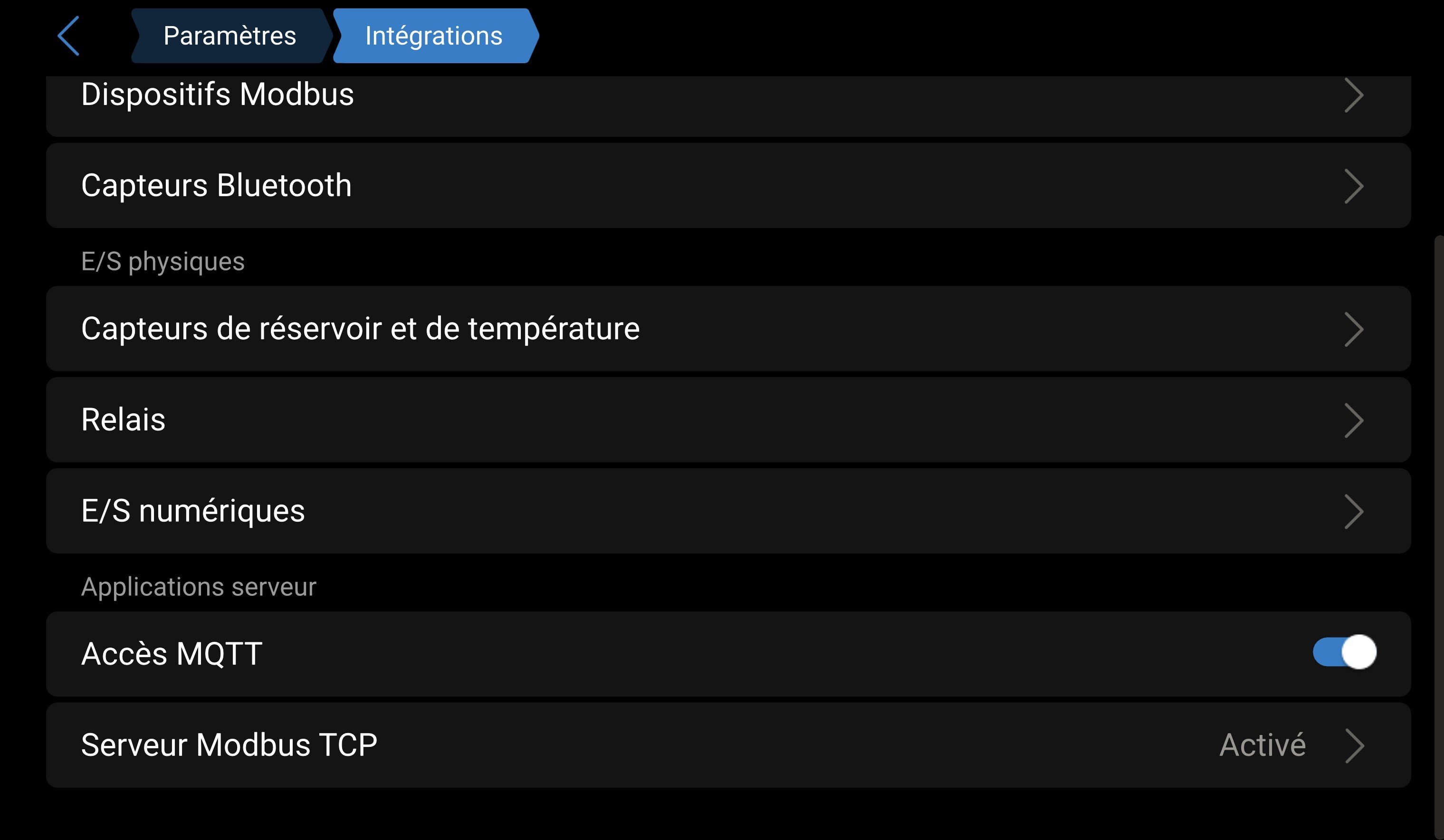

si jamais quelqu'un cherche à le faire, voici la marche à suivre pour interfacer un Victron à Jeedom.
J'en ai un peu ch*** donc si ca peut servir à quelqu'un.  :)
Tuto : Comment faire communiquer JEEDOM avec un système Victron  :)
- Activer le serveur MQTT sur le victron (cerbo/ekrano/...)

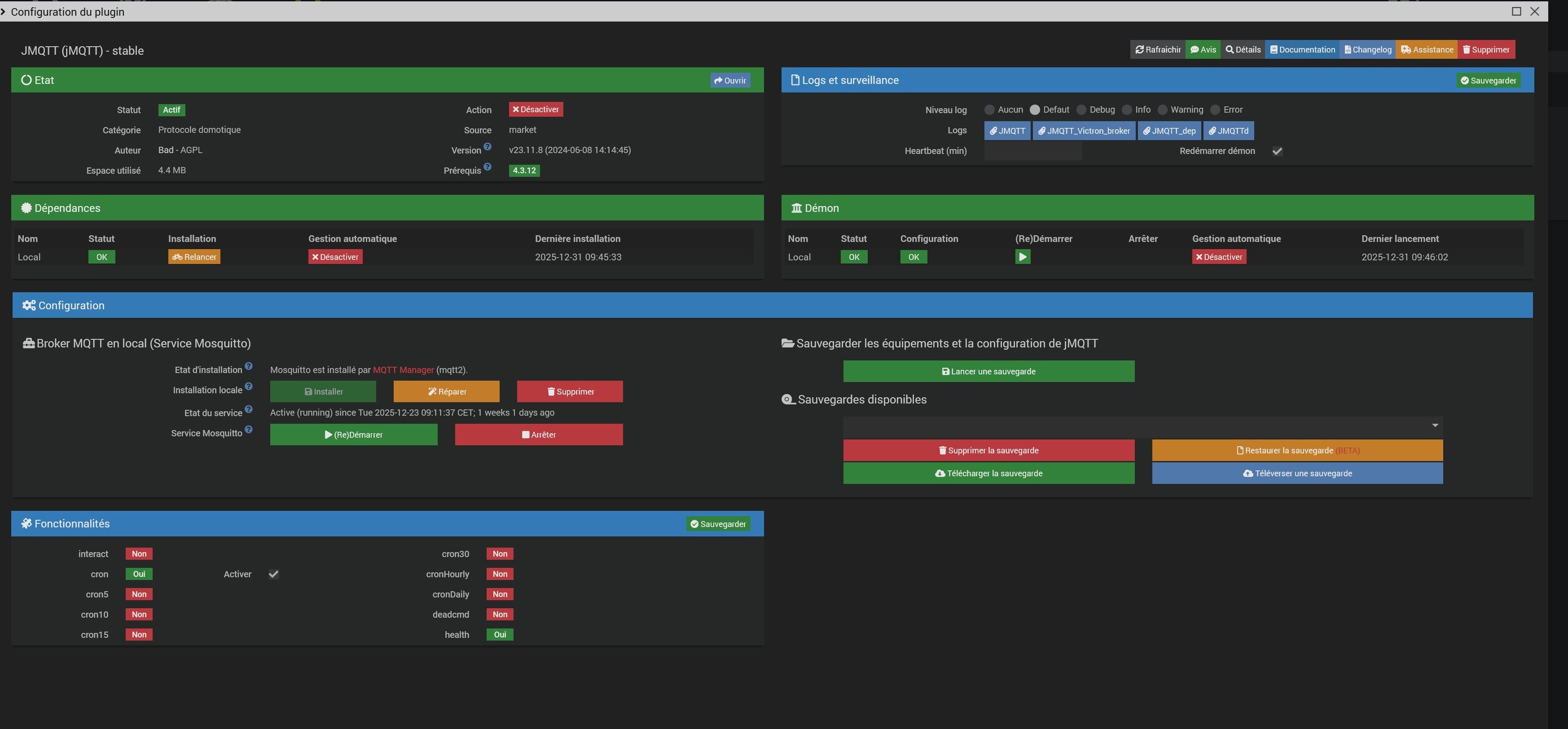

https://image.noelshack.com/fichiers/2025/01/3/1767199306-capture-d-cran-2025-12-31-173916.jpg
- installer le plugin JMQTT sur le market Jeedom et le configurer. (dans mon cas j'avais déja MQTT Manager donc aucune configuration à faire, juste à activer le plugin)
https://image.noelshack.com/fichiers/2025/01/3/1767199306-capture-d-cran-2025-12-31-174017.jpg

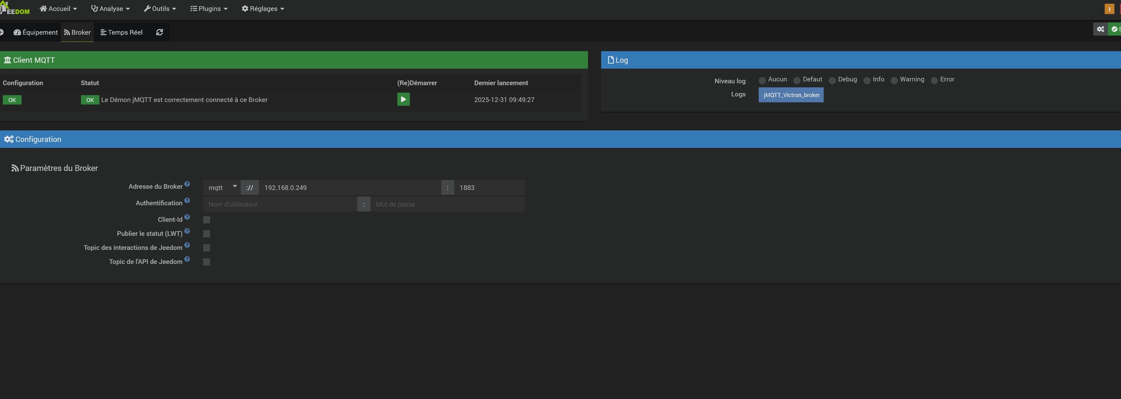

- configurer le broker Victron
https://image.noelshack.com/fichiers/2025/01/3/1767199306-capture-d-cran-2025-12-31-173954.jpg
--> Il suffit d'indiquer l'adresse IP de votre cerbo sur votre réseau interne. Pensez à attribuer une IP fixe au Cerbo. Le port est le 1883 (par défaut).
A partir de là il est possible d'accéder en lecture à l'ensemble des données du victron.

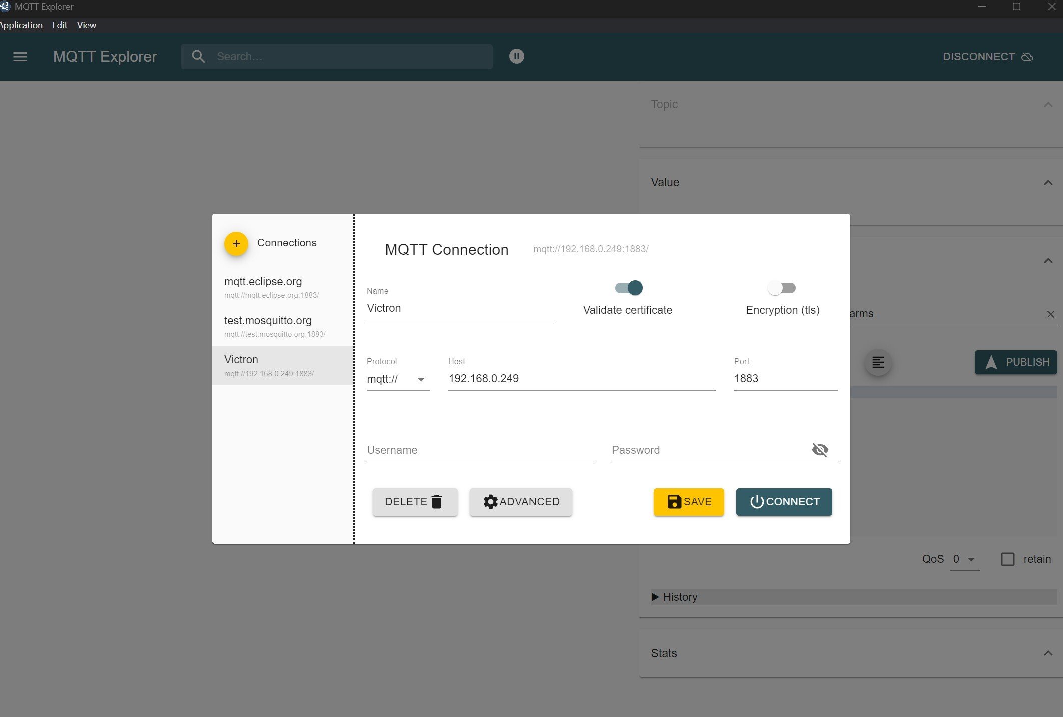

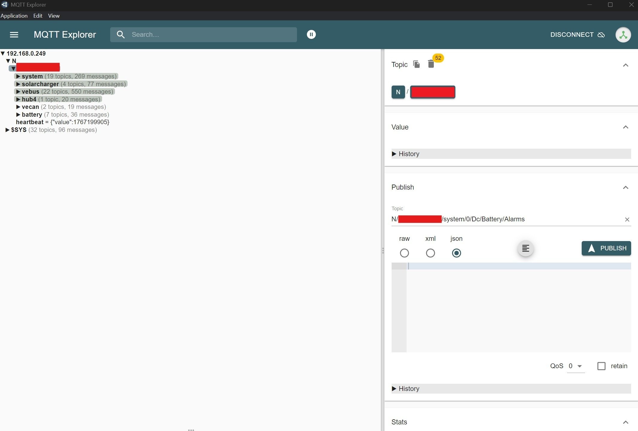

Une dernière étape, il est bien utile d'utiliser le logiciel MQTT Explorer (https://mqtt-explorer.com/) pour connaître les données disponibles et, surtout, le numéro de série de votre Cerbo ainsi que les "topic" correspondants. Je vous conseille la version portable qui ne demande aucune installation.
On connecte le cerbo en entrant son IP :
https://image.noelshack.com/fichiers/2025/01/3/1767199871-capture-d-cran-2025-12-31-175056.jpg
Vous arriverez à une arborescence de la sorte :
https://image.noelshack.com/fichiers/2025/01/3/1767202465-capture-d-cran-2025-12-31-175208.jpg
Sous chaque rectangle rouge, est écrit le numéro de série du cerbo. Et en naviguant dans l'arborescence vous trouverez l'ensemble des données dispo avec le chemin de leur "topic" permettant de les récupérer.

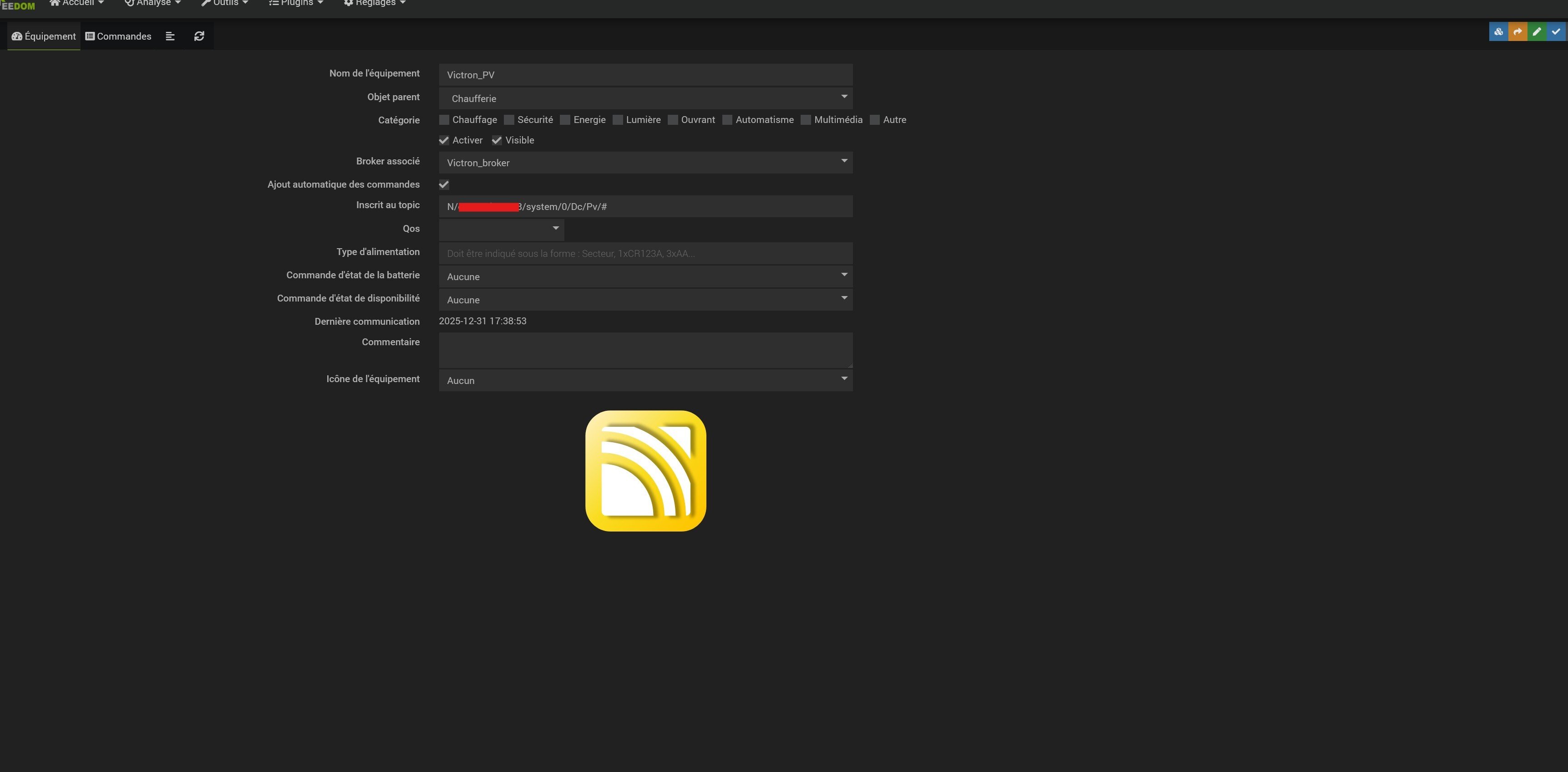

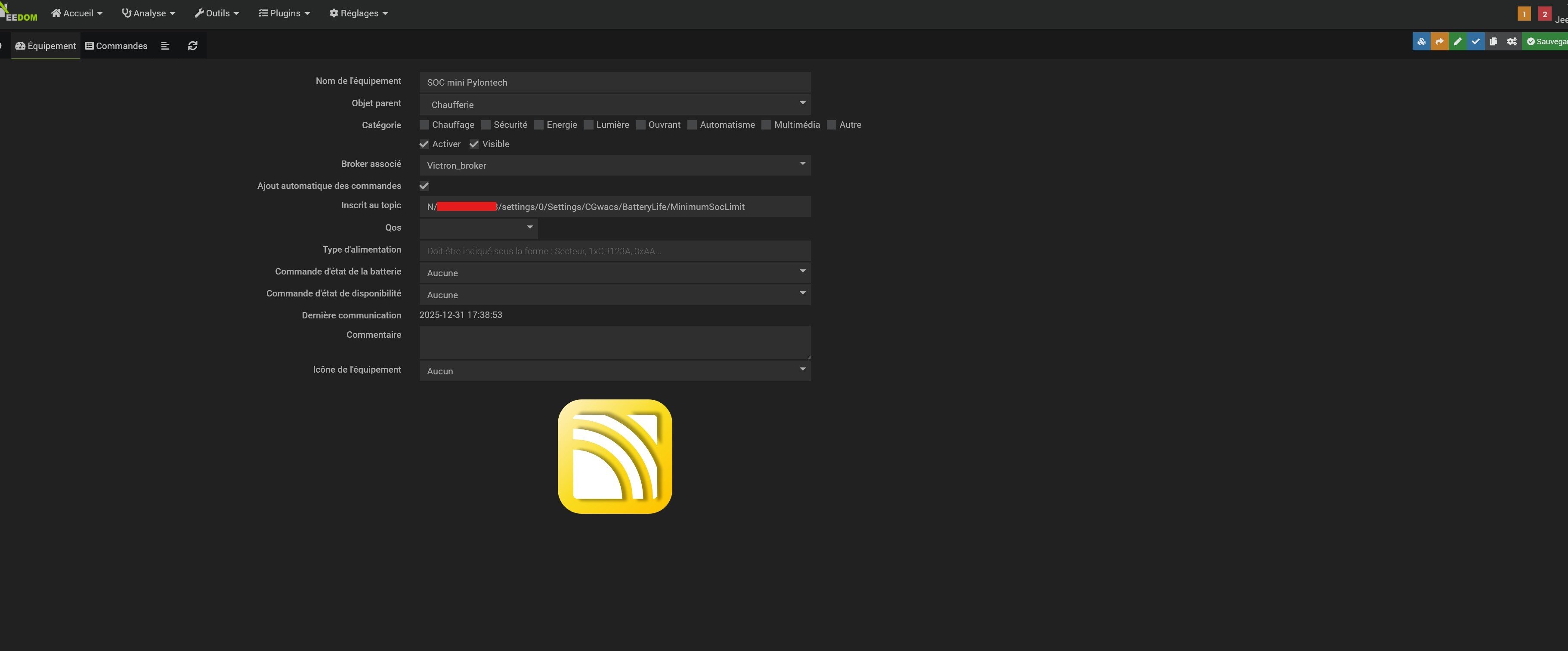

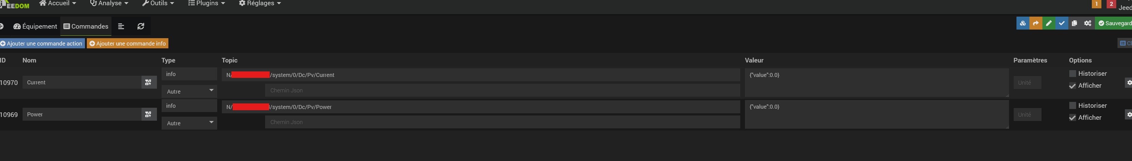

Pour récupérer ces données il faut créer un ou plusieurs équipements depuis la page de JMQTT.
Ici, j'ai copié depuis MQTT EXPLORER le "topic" de la partie production DC de mon installation. On voit l'url de la forme "N/[numéro de série]/system/0/Dc/PV/#.  Le /# de la fin permettra de récupérer l'ensemble des commandes de l'arborescence en question.
https://image.noelshack.com/fichiers/2025/01/3/1767199723-capture-d-cran-2025-12-31-174828.jpg
Une fois que vous avez enregistré et activé l'équipement, l'ensemble des commandes apparaissent automatiquement. Dans mon cas, cela ressemble à cela :
https://image.noelshack.com/fichiers/2025/01/3/1767200327-capture-d-cran-2025-12-31-175732.jpg
Étant donné le nombre important de données, je pense qu'il est préférable de créer plusieurs équipements et de ne les configurer que pour récupérer que les sous répertoires qui vous intéressent.
Bien, maintenant, vous pouvez visualiser, enregistrer et utiliser l'ensemble des données du Victron sur votre jeedom :o  :o

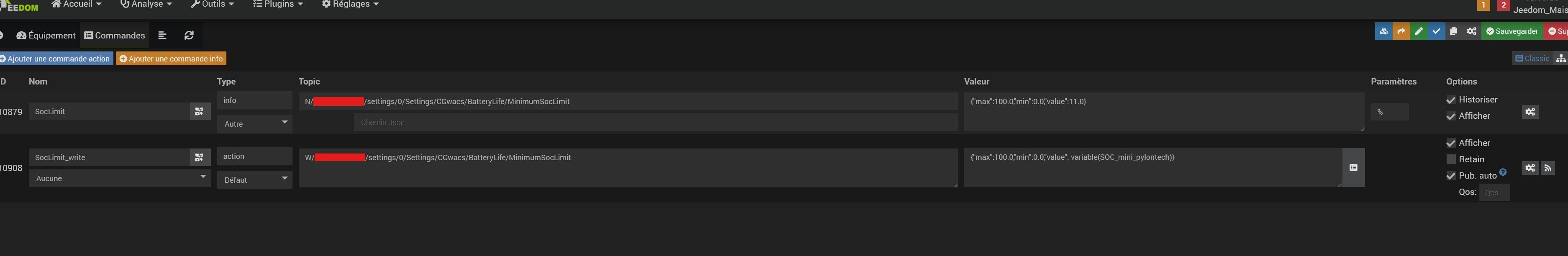

Reste la partie la plus intéressante, qui consiste à pouvoir donner des consignes au Victron depuis Jeedom.
C'est assez facile en fait. Pour envoyer une valeur au cerbo, il faut créer une commande "action" qui va pointer vers le topic "W" correspondant à la donnée que vous voulez modifier.
Voici par exemple dans mon cas un équipement qui me permet de visualiser le Soc minimum de ma batterie pylontech et modifier ce niveau minimum de Soc.
https://image.noelshack.com/fichiers/2025/01/3/1767201091-capture-d-cran-2025-12-31-181048.jpg
https://image.noelshack.com/fichiers/2025/01/3/1767201091-capture-d-cran-2025-12-31-181119.jpg
On remarque sur la page des commandes que j'ai une commande info "SocLimit" qui est la donnée en provenance du Victron et une commande "SocLimite_write" qui est une commande action que j'ai créée manuellement. Elle reprend la même adresse de "topic" mis à par la première lettre qui est W à la place de N.
On vois aussi que la "valeur" qui est communiquée par victron dans la commande info est un tableau (array) JSON. Il va falloir respecter la même syntaxe de "valeur" dans la commande action si l'on veut qu'elle soit comprise par Victron.
Dans mon cas, j'ai uniquement remplacé la "value" qui est normalement un nombre par une variable jeedom créée pour l'occasion.

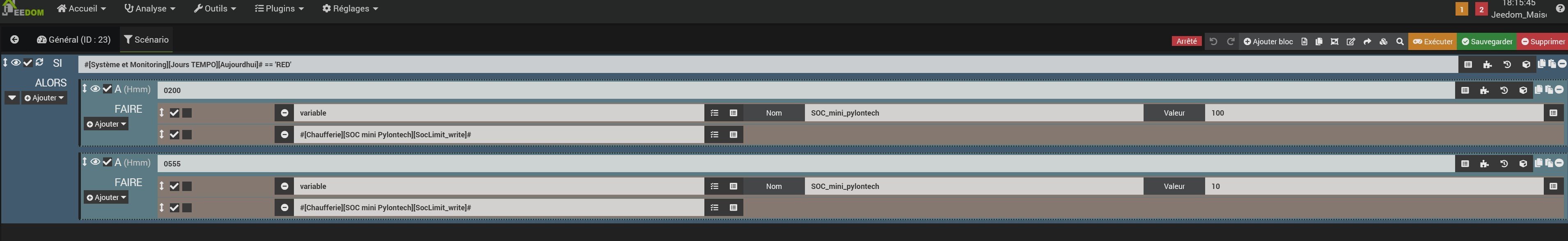

Cela me permet, via un simple scénario de modifier cette valeur puis d'envoyer la commande au victron. Ci-dessous le scénario :
https://image.noelshack.com/fichiers/2025/01/3/1767201364-capture-d-cran-2025-12-31-181554.jpg
On voit que le scénario (qui se lance tous les jours à 1h du matin les jours rouge de Tempo) vient changer la valeur de la variable "SOC_mini_pylontech" à 2h du matin pour demander un SOC de 100%, puis envoie cette nouvelle valeur via la commande "action" que j'ai créé plus haut. Cela va entraîner que jeedom va chercher à charger la batterie à 100% Ensuite à 5h55 du matin, je modifie encore la valeur pour la redescendre à 10% et l'envoie de nouveau au victron ce qui permettra à jeedom d'utiliser la batterie en heure pleine des jours rouge tempo.
Avec cet exemple ou on voit que l'on peut échanger des informations entre un victron et un jeedom, le tout en local et sans dépendre d'un cloud ou d'un tiers. Cela ouvre beaucoup de possibilité pour optimiser le fonctionnement d'un victron avec une domotique.

Posté le 09-03-2026 à 23:04:23  profilanswer
adieu le topic ! je suis parti sur Home assistant pour voir (sur une VM), et de fil en aiguille... ben j'y reste. j'ai abandonné mes centrales Xiaomi en route, impossible de m'en servir comme haut-parleur (enfin en bruits de notif) mais comme ça j'ai tout en local définitivement.
c'est surtout le côté dashboard qui me plaît, l'intégration avec la tablette via Fully Kiosk est terriblement efficace.
Tout est relatif !  vente : https://forum.hardware.fr/hfr/Achat [...] 0893_1.htm

n°486503
naglefourb​e
schtroumpf fourbe
Posté le 10-03-2026 à 17:18:08  profilanswer
j'ai aussi cherché à avoir un peu la même expérience qu'avec Jeedom : des scénarios et un affichage sur tablette. la différence c'est surtout que j'ai tout en local (capteurs zigbee), ce que j'aurais pu faire aussi sur jeedom en abandonnant les passerelles Xiaomi mais la bascule a été l'occasion de le faire.
mon dashboard affiché sur tablette me donne des températures, états de fermetures de portes, le reste d'eau chaude dans le cumulus (je finis tard assez souvent :o), la conso électrique instant' globale/PAC et affichage seulement en cas de conso pour la voiture, et des 'thermostats' de certaines unités intérieures de la PAC (je suis en air-air, unique mode de chauffage, et clim l'été). Là, grosse différence avec Jeedom qui ne me permet pas d'intégrer mon installation Gree, j'y gagne beaucoup. idem pour l'affichage du planning Google du jour.
En plus j'ai des "actions" sur les tuiles/cartes affichées : soit des stats soit ce que je veux. sur le planning je fais défiler les calendriers scolaires (pronotes et cie) par exemple.
Fully Kiosk est bien intégré, sur la tablette c'est l'appli qui affiche le dashboard (une url venant de HA hein), qui permet de réveiller l'écran avec la caméra frontale. Depuis HA je peux y pousser des images/vidéos des caméras, diffuser du son de notif/sonnette ou ce que je veux d'ailleurs. idem, HA gère très très bien mes enceintes connectées (Google Home) c'est tout en local c'est instantané pour le TTS sans sonnerie chelou.

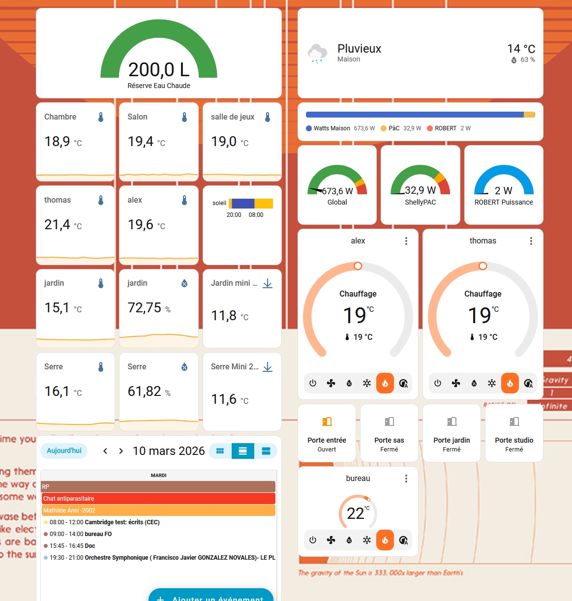

Je vous mets un screen, Robert c'est le Niro :o j'ai masqué des prénoms et détails, bref. Le tout va évoluer encore un peu, je vais y mettre certains interrupteurs de scénarios genre 'alarme' (avertisseur plutôt sur les passages de portes ou garage trottinette), gratter un peu sur la transparence/fond des tuiles/cartes.
https://rehost.diberie.com/Picture/Get/r/496697

Posté le 11-03-2026 à 10:09:51  profilanswer
Je ne trouve cela pas fou ces dashboard avec des dizaines de boites qui affichent des infos sans rapport les unes avec les autres.
Je préfère quand les différentes données sont fusionnées et organisées logiquement. Un peu dans ce genre là :
https://forum.hacf.fr/uploads/default/original/3X/c/d/cdb24999bad1de8d416836a83a437764e3cba564.jpeg
Sur Jeedom c'est assez pénible à réaliser, surtout si on veut plusieurs onglets, des pop-up,.... Je ne sais pas si c'est mieux sur HA?
n°486536

Posté le 11-03-2026 à 11:26:45  profilanswer
https://forum.hacf.fr/uploads/defau [...] ba564.jpeg
tu fais comment pour avoir ce rendu ? c'est la page web jeedom classique sur une tablette ?

Posté le 11-03-2026 à 12:47:55  profilanswer
tu peux quasiment faire ça sur Jeedom oui, j'avais essayé et on n'était pas fan : d'abord la maison est sur plusieurs niveaux, ensuite tu masques forcément des choses avec les infos, et finalement tu affiches trop de choses pour que ça a l'air uniforme.
si j'ai besoin de plus d'infos que ce que la tablette affiche c'est pas souvent et donc je vais sur HA direct, j'utilise deux autres dashboard avec ce que je vais regarder le plus souvent. là comme c'est le début, plutôt l'état du réseau Zigbee (j'ai des soucis avec mes prises Osram elles perdent des capteurs Aqara) et la bonne exécution des automatisations.
le gros truc que je vais pouvoir enfin faire sans trop de complication c'est afficher des snapshots de caméras lors de l'entrée de personnes pour madame dans son bureau (full TT). possible sur Jeedom mais super compliqué à mettre en place.

Posté le 11-03-2026 à 13:22:33  profilanswer
Là, c'est une image (de HA justement) prise au hasard sur internet.  ;)
Et coté scénarios, tu n'es pas trop embêté?
Perso, à l'heure actuelle, je trouve que HA est encore très loin du système de jeedom en terme de possibilité. En plus Jeedom est vraiment agréable à utiliser, y compris pour des trucs un peu poussés.
n°486610
